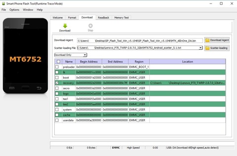

Letöltöd ezeket.
Sp Flash Tool
Recovery 2.8.6.0 32bit
Recovery 2.8.7.7 64bit
Recovery 3.0.2.4 64bit

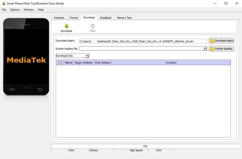

Kicsomagolod ami kell. Az SP-t megnyitod, ezt fogad.

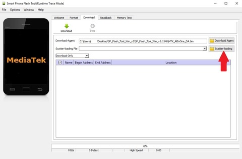

Betallózod a scatter-t, épp mire van szükséged. (4.4 vagy 5.1) Mindkettő benne van.
Itt.
Ha kész, ezt kell lásd.

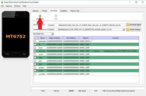

Ez is meg van, jöhet a download gomb.
Ennél a pontnál két módozat lehetséges. Vagy már ki volt kapcsolva a készülék, és most bekapcsolod.
Vagy már előkészítetted az újraindulásra, és ekkor megnyomod az ok gombot a készüléken.
Pár pillanat és egy nagy zöld nyíl fogad.

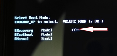

Lehúzod a kábelt. Belépsz a recovery-be. Nyomod egyszerre a bekapcsoló és a hang fel gombot addig, amíg meg nem rezzen és beugrik egy fekete kép, rajta pár mondat. Ez.
A nyilat, tudod mozgatni, a hangerő fel gomb, nyomkodásával. Kiválasztod a legfelső recovery lehetőséget.
Ekkor meg nyomod a hangerő le gombot.

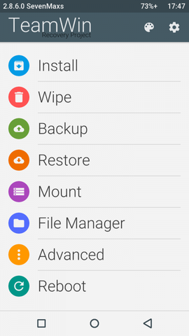

A root.
Felmásolod ezt a telefonra. Majd belépsz a recoverybe, és ott install, kikeresed és mehet.
