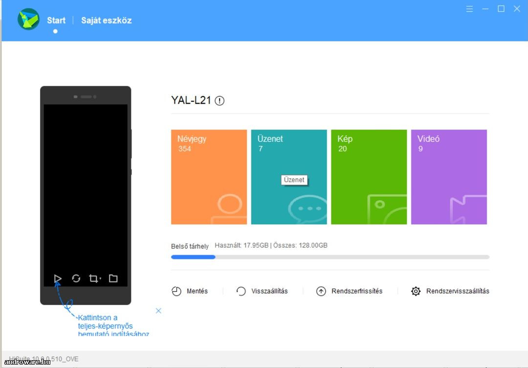

Elindul a HiSuite mikor az alábbi képet látod akkor csatlakozott a telefonnal.
Alul meg keresed a "Rendszer Frissítés" gombot, és rányomsz.

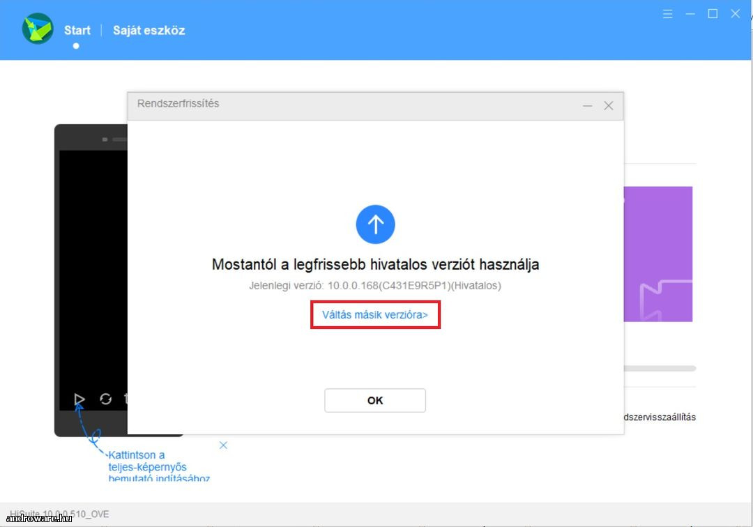

Ha talál frissítést, akkor ki írja a Build számát, és ha frissíteni akarod, akkor alul rányomsz az OK gombra.

A visszaállítás (hivatalos) RollBack az előző verzióra állítja vissza. Visszaállitás esetén "Teljes törlés" (Factory reset) történik, ezért ments le mindent.
Ha van ilyened, hogy "Váltás másik verzióra" akkor arra rányomsz. (Nem mindegyik készüléknél van vagy lehet, hogy csak később jelenik meg).
Amikor rá nyomtál a felugrik egy ablak és abban van a frimware build száma, és alul egy "Visszaállítás" gomb
