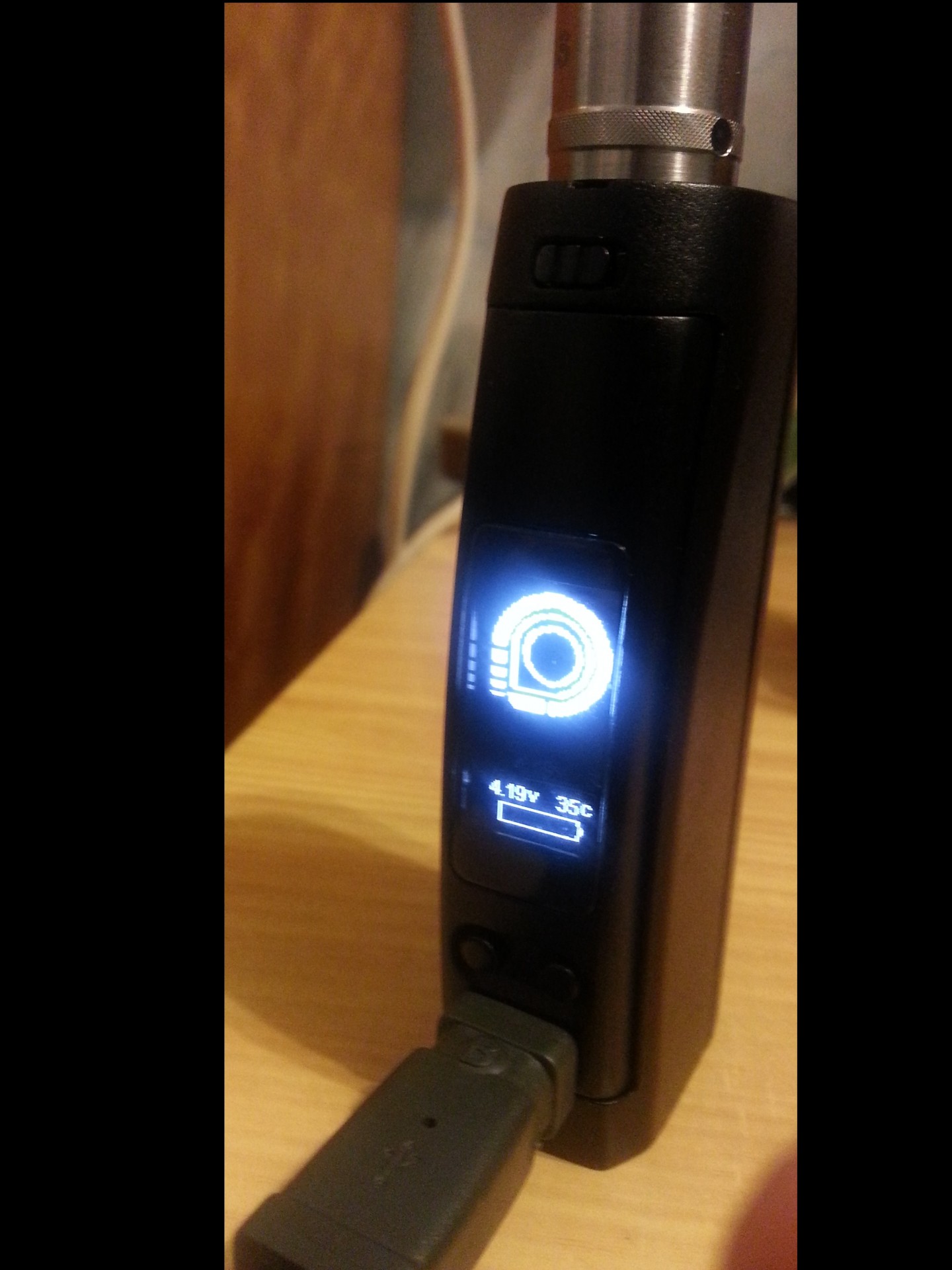

Első próbálkozás a Presa TC75-ömön az editorral...
Vagyis fogalmazzunk úgy,az első,ami működik....végre.
PH logó akarna lenni+ be lett téve az akksifesz jelzés töltés alatt és aa hőmérséklet.
A főképet még nem nagyon bántottam,ott csak az akksikijekzés kapott a csík mellé %-os értéket is.
Noés annyi patch,hogy slukkolás után,miután eltűnne alapból a kijelző,még bejön 8 másodpercre a logó és az akksiadatok.
No meg az editorból ma jött új,de bugos,mert bár tud bármilyen képet lekonvertálni és átméretezni,de az olyan szofttal simán brickeltem úgy a cuccost,hogy aztán minden csak ismeretlen eszköznek ismerte fel,nem kapcsolt be,stb.
Mivel ez még annyira új,rájöttem az unbrickre véletlenül nyomogatás közben,ez más hasonszőrűnél is jó lehet,megszakadt frissítéskor is:frissítő elindít,fel kell dugni a cuccot,majd nyomva kell tartani a +,vagyis a jobboldali beállítógombot,amíg a frissítő végre fel nem ismeri,akkor el lehet engedni a gombot,és fel lehet pakolni egy jó firmware-t.De hogy mekkora 1 órás izzadás volt ez,mire meglett...
Ezen buzdultam fel,hogy mivel a csak firkászós kép felment,teszek egy próbát eleve méretre és 2 színre konvertált képpel is...no abból született a bénácska PH logó :DDD Mert persze irtózatos konverziókat csinálnak a képszerkesztők,legalább 50x nekiestem az avataromnak,mire valamit kihoztam belőle,de azt is retusálni kell.
Majd szétnézek,a régi monokróm telókra viszont voltak nagyon jó képátalakító programok annó.
A használt editor: NFirmwareEditor
