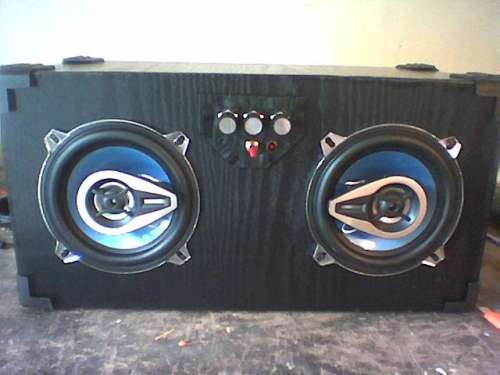

Nagyon komoly lett, le a kalappal :R Az biztos hogy képről nem mondanám meg hogy ez nem egy sorozatgyártott cucc.

Szerintem nagyon korrekt cucc! :K
És szép kivitelezés! :R

FM rádióval nem lehetne bővíteni?:) (nem kell semmi kijelző, vannak ilyen egygombos rádiók, ahol csak megnyomod és következő csatornát keres)

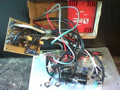

-nem világos, h a step-up converterben van-e vmi védelem, de ha nincs, az akkuk könnyen mélykisülés áldozatai lehetnek - ha védett cellák lennének az ezen segítene, de értem,h ilyen volt kéznél
-mivel a töltés nem balanceres, ott is lehetnek anomáliák. Bár nem értek az elektronikához, de gondolom, párhuzamos kötés esetén a nagyobb feszültség lesz a mérvadó, így a jobban lemerült/gyengébb akku sosem lesz rendesen feltöltve
-nekem is van egy ilyen bt-s cuccom és az alapzaj mellett a magas átvitellel is gondjai vannak. Viszont nemrég kipróbáltam Saturnban egy gyári elég drága bt-s cuccot és abban sem volt sok magas...ez lehet, h a bt átvitelből fakad?

Akku mélykisülésére és balanszeres töltésére már helyesen felhívták a figyelmedet, én is ezt mondom rá.
Viszont jól értem, hogy találtál egy olyan BT vevőt, ami ha áramot kap, azonnal kiadja jack csatlakozóra a hangot 1300Ft-ért? :Y Kérhetek egy pontos típust, vagy linket hozzá? Hihetetlen régen keresek ilyet. :K

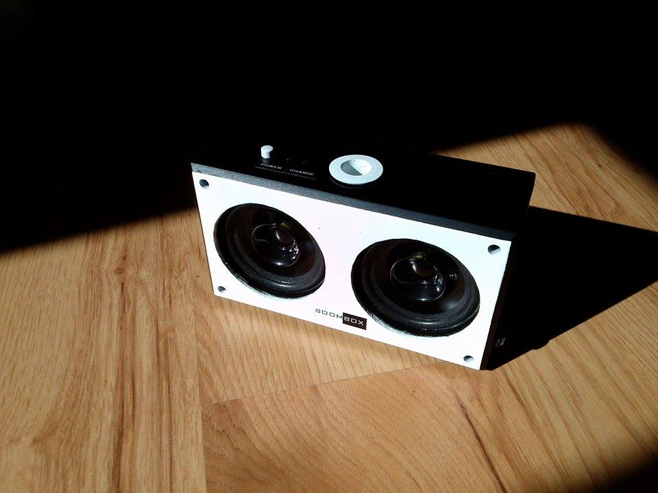

Jól néz ki, anno mi is építettünk csak nagyobbat : BoomBox

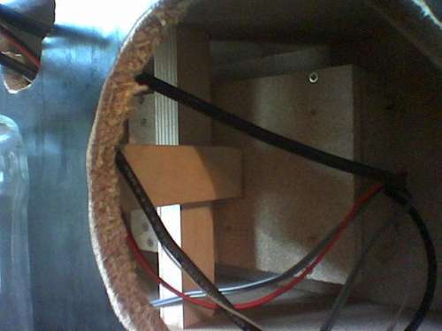

Az enyém még anno ilyen lett (belül vatta van csillapításként, és a kis doboz miatt van benne egy Linkwitz-korrekció, de az nem sikerült jól):

Mindenkinek köszönöm az elismeréseket és a gratulációkat!
(#2) Nostaros: Lesz folytatás :)
(#3) Maximum1: Ha megnézed a gyári megoldásokat akkor nem sok az a 15ezer Ft.
(#6) rep3at: Igen nem rossz megoldás, de nagyon hamar lemerül és Mono.
(#8) Kalandor: nem moduláris felépítésű, de ha kellett volna lehetett volna bele építeni. ha meg mégis rádió kell akkor ott a telefon vagy netrádió.

(#13) Magnat: Az akkuk védve vannak mély kisülés ellen, párhuzamosítva nem a fesz lesz a nagyobb hanem az áramerősség. A BT, magasaival nincs gond, szerintem nálad egyedi gond lehet.

(#17) HummeRC: Meg van oldva a mély kisüléses balanszeres probléma benne. A BT egy un. Bluetooth Audio adapter. Ebay-on 100+ található ezen a néven.

(#30) Tressy: Az USB lábain keresztül kapta a működéshez elég 3,7V-ot.

Itt konkrétan arra gondoltam, hogy kinnt hagytam a kertben egy évre egy szivacsperemű papírmembrános hangszórót és eltűnt a pereme! :Y Nem tudom, mi történhetett vele. A membránnak nem lett bala.

Tudom, h párhuzamos kötésnél az áram adódik össze, de én arra céloztam,h a töltő elektronika 4.2 voltnál kapcsolja le a töltést és ha párhuzamosan vannak kötve akkor az erősebb akku feszültsége lesz a mérvadó, ergo az egyik sosem lesz feltöltve teljesen a balancer hiánya miatt.
1ébként mi védi őket mélykisülés ellen, a step-up konverter kapcsol le bizonyos fesz alatt? (Ha igen, az sajnos megint nem tökéletes megoldás pont a párhuzamosítás miatt: amíg az egyikben elég fesz van addig a konverter nem kapcsol le, a gyengébb meg közben lemegy alfába.)

Nem fogom kint hagyni a kertben, de érdekes dolog, hogy hamar lerohadhat a párás levegőben való létben.

(#82) moltam
moltam
Nagyon jó lett! Én is építettem egy hasonlót, milliószor átolvastam a cikket, sokat segített :]
Az enyémben is ugyanez az erősítő lett csak poti nélkül, gond nélkül meghajt 2 db 8,7 centis autóhangszórót.:]
(#83) fkenny válasza moltam (#82) üzenetére
fkenny
Nagyon jó lett, kérünk több képet ! :) Milyen akkut használsz hozzá?

Belehajítottam egy régi Panasonic DV kamera akkuját a töltőelektronikával együtt. 7,2V 1150mAh, méregettem a PAM8403 áramfelvételét és ugy gondoltam hogy bőven elég lesz :]
Képeket holnap csinálok róla.
Gondolkoztam hogy az erősítőt fejleszteném, a Sure Electronicsnak nagyon jó paneljai vannak, csak sajna oda azért elkél a kraft rendesen.
Ajánlom neked is: [link]

(#86) moltam válasza Krisszer (#85) üzenetére
moltam
SAL autóhangszórók vannak benne, az erősítő panel Ebayről van, PAM8304 néven megtalálható. A tetején az csak egy gomb. :) Elkezdtem építeni egy újat, kb negyed ekkora méretben, szereztem nagyon komoly pici hangszórókat, csak kihívás kis házba belesűríteni mindent.
(#87) Krisszer válasza moltam (#86) üzenetére
Krisszer
Erősítőlapkákból én is betáraztam, 245 ft/db, Szlovákiából rendelve. Én is tervezek csinálni egy ilyet, mint te, de:Ezt lehetséges megcsinálni forrpáka nélkül, ugyanis csak forrasztópisztolyom van.
Meddig bírja az akkuja?
A másikhoz milyen hangszórókat szerváltál?
- küldve az Atari Portfoliomról
(#88) moltam válasza Krisszer (#87) üzenetére
moltam
A sima pillanatforrasztóval is jó. Akkuja nagyon jól bírja, szerintem 20 óra felett. :)
Kis kb 1 colos nagy kilengésű hangszórók.
