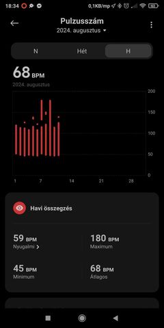

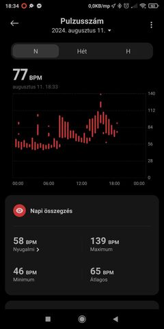

Az óra egészségfigyelő funkciókkal rendelkezik. A pontosságról nem tudok nyilatkozni, mert nem használtam párhuzamosan másik eszközzel vagy hitelesített eszközzel. De tájékoztató jelleggel az értékek azért megmutatják, hogy mikor történik változás az értékekben a megadott időintervallumokban. már ez is azért fontos, hogy utólag vissza lehet nézni és egy körülbelüli értéket is tud társitani az ember hozzá. végül is ez lenne a lényege az egészség monitorozásnak. A szívritmusmérő és a SpO2 (véroxigénszint) mérés. Az alvásfigyelés adatokat nyújt az alvás minőségéről és fázisairól. A stresszmonitorozás is a menü része.
szív ritmus mérés: be lehet állitani, hogy milyen időközömként mérjen. Ami befolyásolja az óra üzemidéért. Viszont az egész órára jellemző, hogy a grafikonok megjelenítésé fix és nem állítható. A legtöbb grafikon "pálcikás" megjelenítésű vagy folyamatos vonalas.0-24 órás bontásban és az utolsó 30 nap értékeit lehet megnézni az órán. A grafikonokat nem lehet nagyítani és nem lehet kikeresni egy adott időponthoz tartozó mért értéket. Csak egy adott órában mért minimum és maximum értéket jelöli egy pálcával, de hogy abban az óra 24.percében mennyi volt az érték már nem. ugyan igy nem lehet összehasonlítani különböző időszakokat sem.

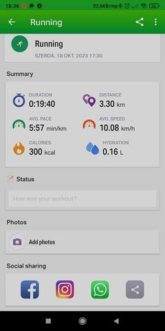

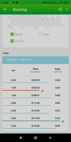

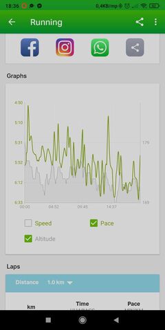

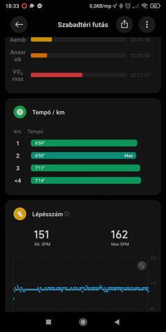

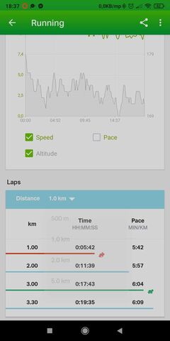

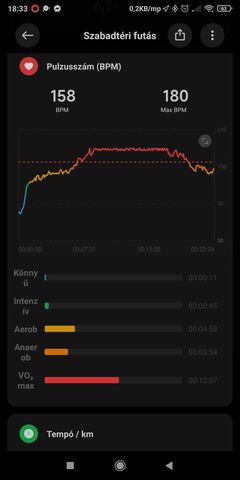

Az órában és az applikációban csak egyféleképp lehet az adatokat megnézni. például a futásnál csak tempó/km.
Se sebesség alapján se egyéni távolság alapján nem lehet mérni vagy megnézni az edzést. A sebesség sehol nem jelenik meg km/h szinten, hogy a futás alatt milyen sebességgel futottam és hogy a távon belül hol volt a leglassabb leggyorsabb. Csak egy fix tempó/km van és ezt ossza be az ember. A rögzített pulzust a grafikonon meg lehet nézni, de se belenyagyítani se egy bizonyos távhoz vagy időhöz tartozó értékhez nem lehet odapörgetni, hogy megnézzem, hogy mi volt a pontos érték. Mivel a skálák fix osztásúak igy csak találgatni tud az ember, hogy ha egy 400m-es pályán fut 8 kört valaki akkor a 6. körben mennyi volt a pontos ideje, sebessége vagy pulzusa. nincs ilyenre lehetőség. Pedig az endomondo alkalmazás, ami csak egy mobil app volt, nem tudott pulzust mérni, de a GPS alapján az előbb felsorolt minden adatot tudta és engedte változtatni a diagramoknál.

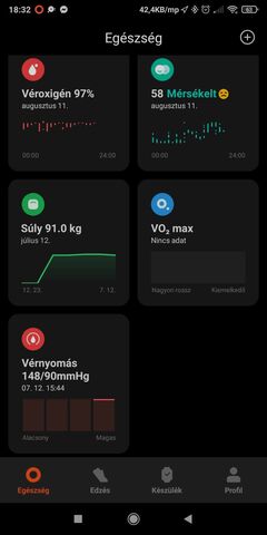

A következő egészség funkció, amit a legtöbb tesztben felsorolnak anélkül ,hogy tesztelnék vagy megnéznék a működését, az a VO2max, a menüben szerepel, de azóta, hogy megvettem még egyszer sem mutatott adatot.
A futásnál, ahol a zónákat jelöli ott mutatja amikor a piros legmagasabb zónába értem, hogy hány percig tartózkodtam abban a zónában de nem a külön VO2max résznél, hogy látni lehessen azt, hogy hogy alakul az edzések után, hogy javul e az edzettségi állapot ott nem.
A másik a zónás edzés, ha már méri és kijelzi a zónákat miért nem lehet neki megadni, hogy jelezzen, ha elérek egy zónahatárt? vagy hogy X ideig az egyik Y ideig a másik zonában fussak?

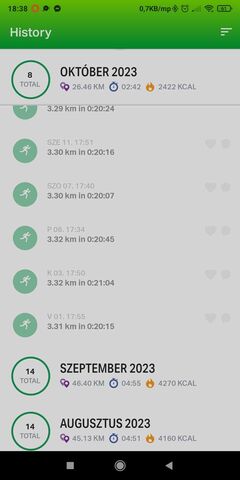

Összehasonlitva a két appot ez az endomondo havi és napi lebontása:

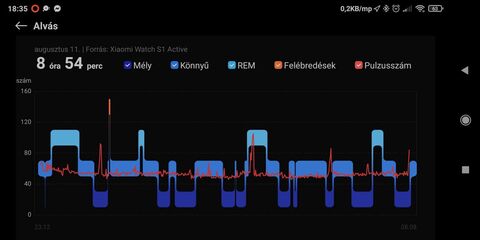

Alvásmonitorozás.
Szép és jó, hogy kijelzi, hogy kb. mikor volt mélyalvás és mikor volt könnyű, de itt se lehet belenagyítani vagy egy pontos értékre keresni, hogy mikor mennyi volt a mért adat. illetve, ha már van benne mikrofon akkor jelezhetne, ha olyan hangokat hall, ami horkolásra vagy légzési nehézségre utal. elvégre nem csak passzív adatt rögzítésnek kéne lennie, hanem tájékoztatnia is kéne a használóját olyan adatókról, amit lát hall vagy érez. És itt nem feltétlen kell orvosilag bevizsgált pontos mérésekre gondolni, de ha már a felhasználó értesül valami olyanról, ami a normálistól eltér akkor tud tenni az ügyben.
