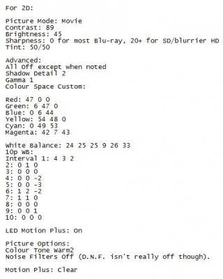

Képi tulajdonságok kalibrációja
Mint a legtöbb képernyőtípusnál úgy a Samsung LED TV-k esetében is lehetőség van a képi beállítások saját szájíz szerinti hangolására. A megfelelő értékek beállítása mellett jobb színhűséget, élesebb képet, csökkentett fogyasztást és visszafogottabb felhősödést érhetünk el.
Prohardvernél maradva elefant csinált nekünk műszeres kalibrációt külön D5500-as és külön D6500-as TV-hez. A linkelt oldalak alsó harmadában találjátok.
InfiniteReality fórumtárs is közzétette a szerinte ideális beállításokat D5500-as tévéhez. Klikk ide a hozzászólás olvasásához
Ezenfelül két képet csatolok más forrásból, külön beállítást a 2D és a 3D használathoz. Megjegyzendő, hogy ezen beállítások a 65xx-es TV-re lettek hangolva, de érdemes kipróbálni az alacsonyabb/magasabb szériákon is:
2D

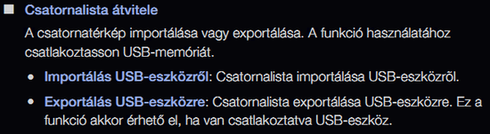

Mindegyik módszer azon alapul, hogy lehetőség van a csatorna lista kiexportálására az USB-re kötött háttértárra:
Tehát ahogy a dokumentáció is írja lépjünk be a menübe, ott a "Csatorna"-ba, majd enter. Itt válasszuk az exportálást (csatlakoztatott USB tároló szükséges). Kérni fog egy PIN kódot. Ez 0000 szokott lenni. Itt láthattok egy videót az exportálás menetéről. Ha minden igaz az exportálás csak FAT32-es partícióra megy.
Megvan a kiexportált csatornalista ".scm" kiterjesztéssel. Sajnos ez nem egy sima szöveges, xml vagy html fájl, úgyhogy speckó progira lesz szükség a szerkesztéséhez: Samsung Channel List Editor 1.01 (érdekes módon csak a német samsung oldalán van fent...)

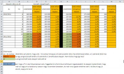

TV árak alakulása
A D széria nem az első LED TV-je a Samsungnak. Ott volt előtte a C és a B. Minden év április/május havában mutatják be a TV gyártók a legújabb generációjukat, és ezen ütemezés alapján minden tévének van egy életciklusa adott év 5. hónapjától a következő év 5.-6.-7. hónapjáig (ezután eltűnnek a polcokról). Ezen életciklus révén próbáltam felvázolni nektek, hogy hogy alakult a múltban, és várhatóan hogy alakul a jövőben a D széria árazása. A képet excelben is eltudom küldeni annak aki igényli. A kép alatt némi magyarázatot is csatolok:
Tehát mint látható a például az UE40D6500 ára folyamatosan esett a bevezetése óta. Kezdetben 360'000 forintba került, ma már pedig 189'000 forintért is megkaphatjuk az Euronics aktuális akciójában (2011-11-19). Igen, már elvesztette a kezdeti árához képest több mint a felét. Mindez történt úgy, hogy a forint 20%-ot gyengült az euróhoz képest, és ez mégsem jelenik meg az árazásban! Mi következik ebből? Hogy a TV piac akkora haszonkulccsal működik, hogy tökéletesen képes elnyelni a forintingadozást.
Szintén ezen a táblázaton látszik, hogy a C6500 ártörténetét végignézve november/december környékén történt egy 10%-nál nagyobb áresés. Ezen már a D6500 is túl van, így már vételre ajánlhatónak mondható, ha látunk egy jó akciót, akkor csapjunk le rá. Személyes véleményem az, hogy karácsonyig maximum 179'000 forintig eshet az ára, annál lejjebb semmiképp. (vélemény időpontja: 2011-11-19)
Azt is fontos tudni pont a D6500 esetében, hogy a Samsung 2011 december 31-ig 5 éves garanciát ad rá ha a nagyobb elektronikai boltok egyikében vesszük, sőt egy skype kamerát is küld hozzá ha beküldjük a számla másolatát. Miért érdekes ez? Mert ez egy egyenes kinyilatkoztatás a Samsungtól, hogy ha épp nincs is akcióban sehol ez a típus (vagy a nagyobbak), akkor is mindenképpen kell rá számítani hogy lesz, mivel év végéig minél többet elakarnak passzolni belőle.
