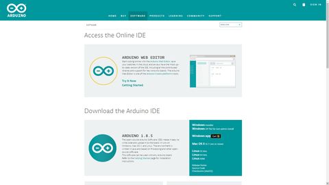

Ha ezzel megvagy, töltsd le az Arduino IDE szoftvert.

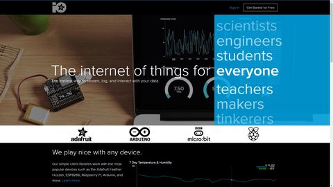

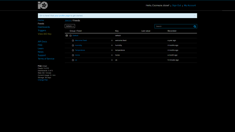

Ha ezzel megvagy, akkor az io.adafruit.com oldalon keresd meg a Feeds menüpontot. Kattints az Action fülre.
Majd azon belül a create new Feed-re. A felugró ablakban adj hozzá a „Name” mezőhöz egy tetszőleges nevet (Lehetőség szerint angol legyen). Én a home nevet adtam neki. De ha nem szeretnéd később javítani, akkor írd te is ezt, az egyszerűség kedvéért. Ha kész, akkor a listában megjelenik egy home nevű dashboard fül. Ezzel meg is volnánk.

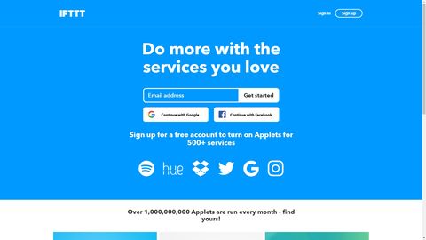

Most menj az IFTT oldalára.
A bejelentkezés után kattints a My Applets fülre, majd az Applets fülön a New Applet ikonra. A +this-re kattintva feljön egy „Choose a service”. Oda írd be, hogy Google Assistant. Válaszd ki majd a következő lépésben kattints a „Say a phrase with a text ingredient”-re. A „What do you want to say?” kérdéshez írd be a home $ szöveget (vagy amit választottál, de a dollárjel ne maradjon le) majd alá is ugyanezt és az alá is. Ezután a „What do you want to say Assistant to say in response” részhez bármit írhatsz (Én az „ok turn”-t írtam). Ez a rész annyit tesz, hogy ezt mondja vissza az asszisztens, ha értette a parancsot. A language pontnál maradjon az angol, de igazából ez lényegtelen. Ezek után „Create trigger” és a +that-re kattintva jön egy másik ablak „Choose action service” címmel. Ide írd be és válaszd ki az Adafruit pontot, utána a „Send data to adafruit IO”-t.
Most, ha mindent jól csináltál akkor automatikusan a home-nak kell benne lennie a „Feed name” dobozban. A „data to save” dobozba csak válaszd ki, hogy „Textfield” majd kattints a „create action”-re és kész is vagy. A következő lépésben leellenőrizheted, hogy mindent jól csináltál. Ha igen, akkor finish. Ezzel kész is volnánk.

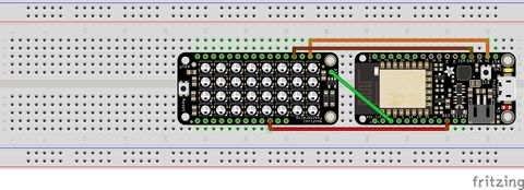

Elérkeztünk a legnehezebb részhez. Most jön a hozzávalók összekeverése.
A kép alapján megcsináltad a bekötéseket, akkor jöhet az Arduino IDE és forráskód feltöltése az eszközre.
