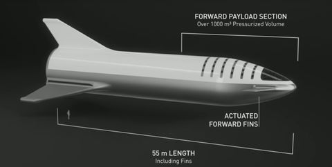

Az új BFR/S - 118 méter hosszú indításkor (12 métert nőtt tavaly óta - Cifu), ebből a BFS 55 méter hosszú. Alacsony Föld körüli pályára 100+ tonna terhet képes felvinni. A túlnyomásos rész több, mint 1000 köbméter térfogatú, még nincs véglegesítve, szerintem 1100 körül lehet majd.
A legnagyobb újítás három szárny a jármű végén, és két kisebb a gép orrán. A hátsók közül a felső fix, a másik kettő mozgatható, mindhárom végén teleszkópos leszállólábakat helyeztek el. A gép orrán lévő szárnyak szintén kitéríthetők.

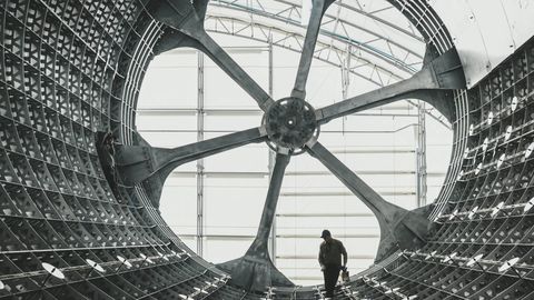

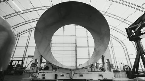

Ez a BFR hengeres testének formája, 9 méter átmérőjű (ez maradt annyi, mint a 2017-es bejelentéskor - Cifu)
…és már elkészült a prototípus első hengeres szekciója, és hamarosan építjük a dóm szekciót illetve a hajtómű szekciót is.

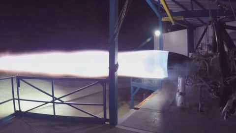

Ez pedig a Raptor hajtómű, egy nagyjából 200 tonnás (2000 kN) tolóerejű hajtómű. Nagyjából 300 bar égőtéri nyomás a cél, és ha ehhez nagy tágulási rátájú fúvócsövet párosítasz (vagyis a világűrbe szánt verziót nézzük – Cifu) akkor 380 ISP-t érünk el.

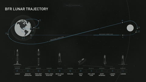

Ez a tervezett Hold-megkerülő út, nagyjából 5 nap 23 óráig tart majd. De még egy csomó indítást kell személyzet nélküli űrhajóval végezni ahhoz, hogy emberrel a fedélzetén is elindulhasson.
