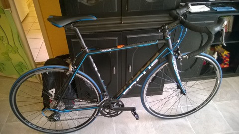

Lássuk akkor a gyári felszereltséget:
-Focus Culebro alumínium váz Focus oldala
-6th Element karbon villa
-Shimano 105 5700 2×10 sebességes váltórendszer
-Mach1 kerekek
-Schwalbe Lugano 23 mm-es külsők
-Tektro R540 (Concept EX felirattal) fékek
-FSA Gossamer Compact 50/34 hajtás, 172,5 mm
-Jagwire bowdenezés
-Concept EX kiegészítők: kormány, stucni (100 mm), nyereg, nyeregcső
-Shimano CS4600 kazetta (12-28)
-Shimano 105 lánc

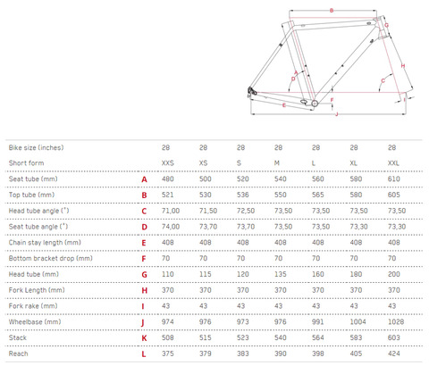

Maga a váz rendkívül sportos geometriával rendelkezik, illetve nem a manapság divatos sloping (ejtett) a felső csöve, hanem közel vízszintes. Ilyen van az egyik kedvenc bringámon is, a Cannondale Super Six Evo-n, ami már egy csúcs karbon országúti.
Íme a geometriatáblázat, M-es a saját méretű gépem
Egy kép az eredeti felszereléssel
