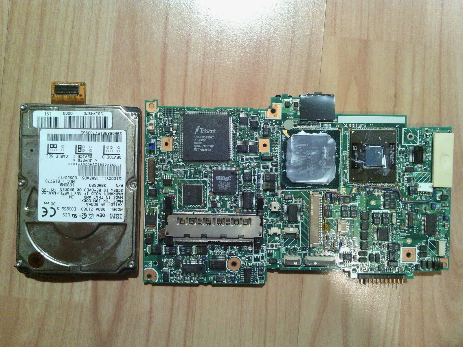

Egy egész pici panelre sikerült minden finomságot felpakolni! A 2,5" HDD-hez képest látszik is, milyen kicsi. A PCMCIA foglalaton keresztül becsurgott valami folyadék a gépbe, egy 10 Ft-os nagyságú korrózió foltot hagyva maga után.

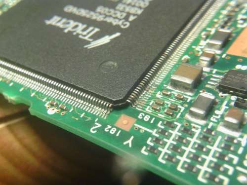

A foglalat alatt helyezkedett el a GPU, egy Trident Cyber 9525DVD, melynek a lábait és pár környező SMD alkatrészt megevett a szmötyi.

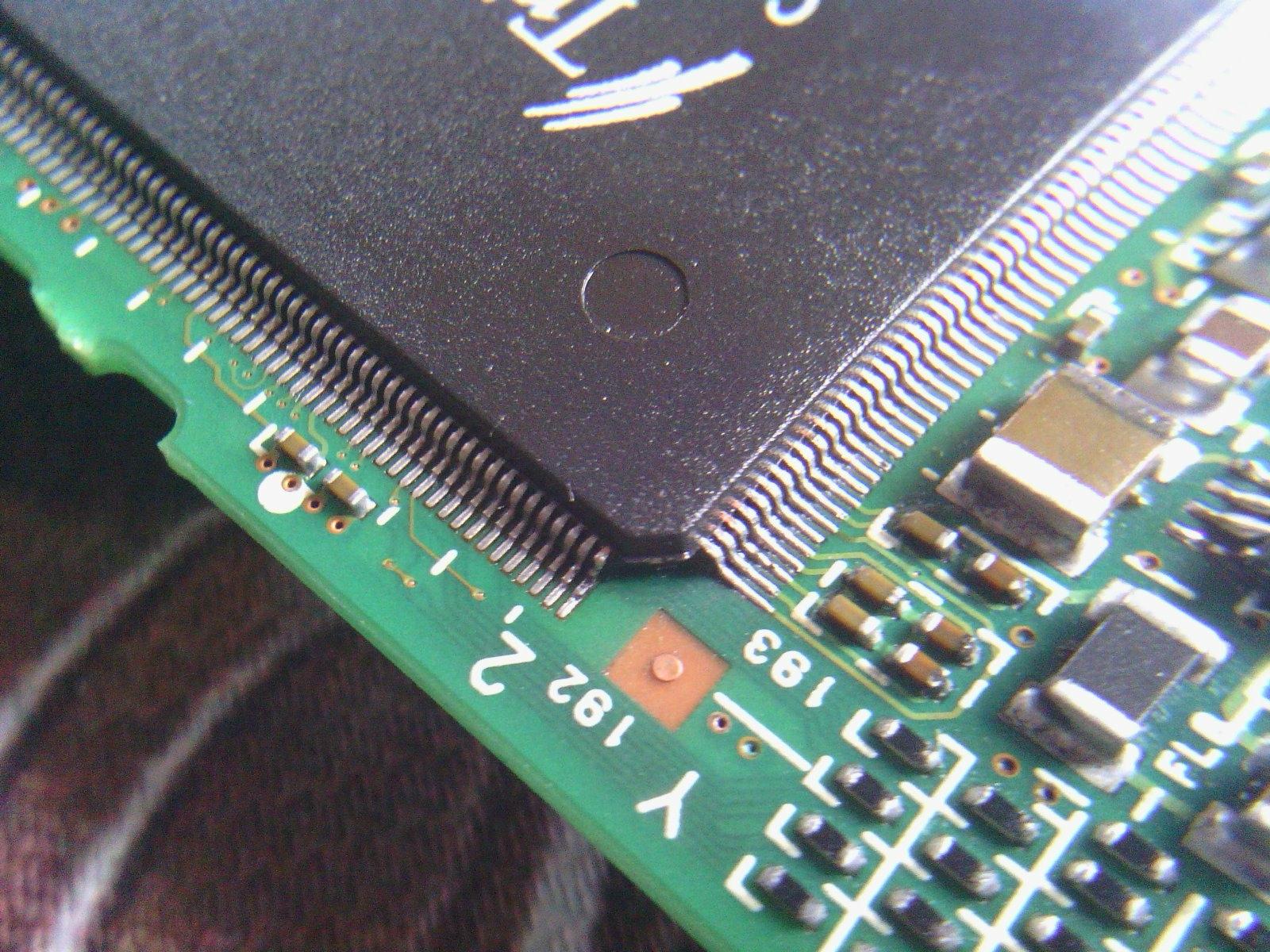

Takarítás után már kép nélkül indult a gép. Már nem volt kontakt a Trident lábai és a pedek között, tűvel el is lehetett mozdítani a lábakat, de javítható volt a dolog, mert szerencsére még maradt réz is a nyákon. Nos, most nem itthon bütyköltem meg. Ha már a suliban is van lehetőség a javításra, akkor gondoltam, megnézem már, ott milyen cuccokat lehet használni, illetve, hogy dolgoznak a profik. Ezúton is köszönöm a segítséget Godó Péter tanár úrnak !
Olyan, mint a gyári, össze is raktam, pöccre indult, sehol egy képhiba, meg se mert zizzenni a kép.
