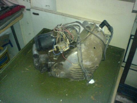

Ugrunk huszonöt évet, 2008 február. Nosztalgiázás és egyéb ráható tényezők (én) folyományaként egy délután lekerül a kismotor motorja a padlásról, mintegy állapotfelmérésként, hogy érdemes-e vele kezdeni valamit. Az első jelek nem túl biztatóak, sajnos a nagy felújítósdiból a motorblokk valahogy kimaradt, olajosan-sárosan került elraktározásra, és az a jó pár év állás se biztos, hogy használt neki. Első lépés tehát a takarítás, előkerül a blokklemosó, és egy nappal később majdnem úgy ragyog, mintha most szerelték volna össze a gyárban.
így nézett ki takarítás előtt

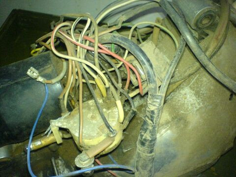

íme a teljes elektromos rendszer 90 százaléka
Következett az alkotóelemeire bontás (és itt sajnos meg kell álljak egy szóra, a technika ördöge megviccelt, és ezeket a lépéseket bár lefotóztam, ám a képek általam ismeretlen helyre kerültek, így sajnos a dugattyúról, hengerről, és sebességváltóról készült belső képeket nem tudom megosztani). Ami az erőforrás felnyitása után fogadott, az több volt mint meglepő. A henger alig-alig kopott meg, a dugattyú a kormot leszámítva zsír új állapotú volt, egyedül a kompressziógyűrűket kellett kicserélni, miután az egyik a széthúzást követően elpattant. A motorban lévő szimmeringek felett azért már eljárt az idő, így azokat is kicseréltük. A dugattyú és a leömlő megtisztult a ráégett koromtól, és mehetett is a visszaépítés.

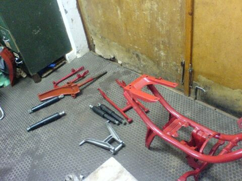

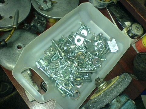

Miután a motor állapota megfelelőnek találtatott, még egy kör következett a padláson, lehurcolkodtuk a további alkatrészeket. A látvány magáért beszélt, mintha most hoztuk volna a fényezőtől, persze ez csak azután volt igaz, hogy megszabadítottuk a karosszériaelemeket a negyedszázados kosztól. Kezdődhetett a legózás nagyban, mi hova való, és előkerült a csavaros doboz is, ami újfent igazolta édesapám alaposságát: az összes csavart legalvanizáltatta, valamint a fényezetlen fém alkatrészeket is, így az idő vasfoga karcolást sem tudott ejteni rajtuk, minden úgy nézett ki, mint amit most vettek elő a gyárban összeszerelés céljából.
kiadós mennyiségű csavar, látszik rajtuk, hogy 35 évesek?

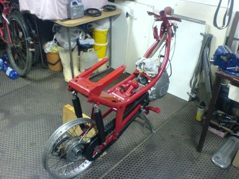

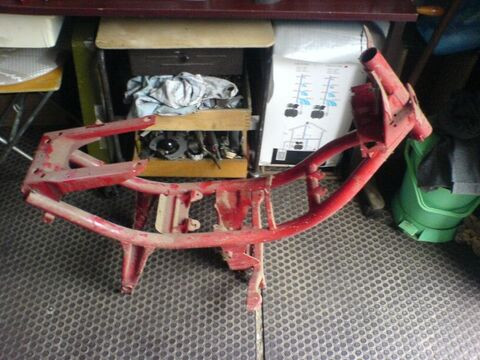

A következő napok alkotófolyamatát nem írnám le részletesen, a lényeg, hogy ennek során helyére került az összes alkatrész, valamint maradt pár csavar még, amit beöntöttünk a motorba, hogy majd úgyis megtalálja a helyét, ahonnan hiányzik :D

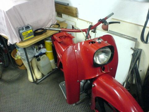

alkatrészpróba
kicsit már hasonlít
látni és látszani
ezen a ponton egy kicsit elgondolkodtam, hogy késznek nyilvánítsuk-e a szerkezetet

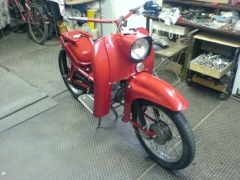

Miután a szerkezet összeállt, következett a finomhangolás. Gyújtásbeállítás, fék, és aztán egy majd 300 km-es bejáratás. Noha többen is mondták, hogy gyűrűzés után felesleges járatni, húzzam neki azt' kalap, azért is ellenálltam a kísértésnek, és finomkodva szoktattam az új fémet a többiekhez (meg persze magamat is a váltó kezeléséhez, eddig csak bolondbiztos japán robogókhoz volt szerencsém, de egyáltalán nem olyan bonyolult a kezelése).
így néz ki jelenleg
