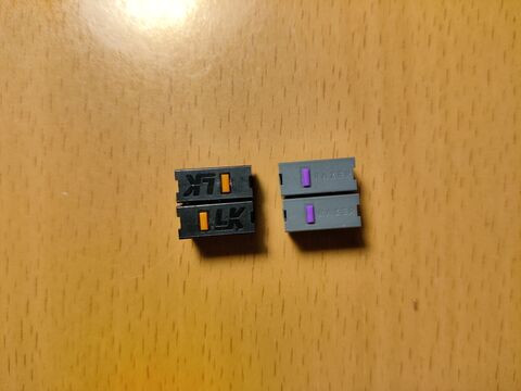

Az egér jobb és bal gombja alatt hot swap optikai switchek találhatóak, magyarán aki Kailh-t és társait szeretne használni, más gyártó terméke után kell nézzen. Ahogy elnevezése árulkodik (hot swap- forró csere), ezek forrasztás nélkül kipattinthatóak, pont mint egy mechanikus billentyűzet esetében. Viszont sajnos ehhez az egérhez csak egyféle, de szerencsére minőségi switchek tehetők, ezek pedig nem mások, mint a Razer V2 70M klikkes optikai kapcsolók. Ugyanezt használja a Razer Viper Mini, Deathadder V2 és Mini, Ultimate, Naga.

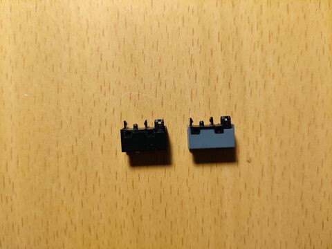

Itt látható a switchek "fogai", amivel az alaplapba illeszkednek.
Jobb oldalt a szürke Razer V2, bal oldalt pedig a gyári LK optikai switchek.

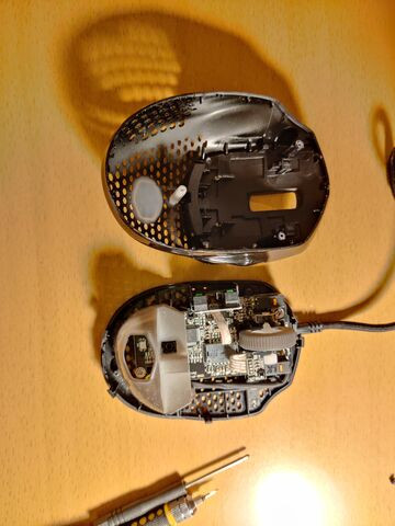

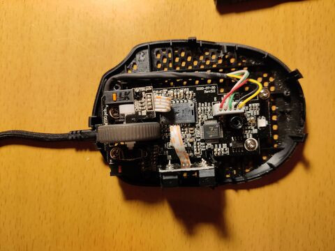

Az egér szétpattintása nem volt egy nehéz feladat, három csavar tartotta össze a házat. Rögtön meg is pillanthatóak a poszt fő alanyai.
A házon belül az egér hátuljában található egy fehér műanyagdarab, ami a LED erős fényét hívatott csillapítani. Ezt egy darab csavar tartja.

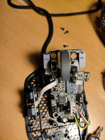

Main PCB műanyag nélkül, gyári switchekkel.

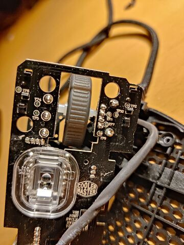

A fő PCB-t négy, a görgőét egy darab csavar rögzíti. Ezek eltávolítása után könnyen kiemelhető a PCB, ennek megfordításával hozzáférhetőek a műanyag lábak.
Alulról, ahogy a kapcsolók "kapaszkodnak"

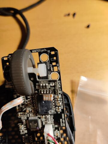

Maguk a switchek könnyen kipattinthatóak egy laposfejű csavarhúzóval, szimplán a két egymás felé néző "fogat" kell megtolnunk egy milliméternyit.
Az új kapcsolók behelyezése is pofonegyszerű, csak egyféleképpen lehet betenni őket a helyükre, így mondván hülyebiztos az egész operáció.
Az üres PCB
Razer V2

A két switch közt én érzem a különbséget. Míg a gyárinál hosszú pretravelt véltem felfedezni, addig Razernél ez szinte nulla. Hangra az előző puhább, míg a V2 keményebb, kattanósabb. Ha ilyen egered van és némi felesleges magyar forintod, javaslom bátran fogj hozzá a művelethez, szerintem nem fogod megbánni!
