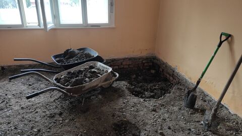

Nézzük mit találtam a régészeti feltárás során: az energetikai jelentéshez nem hasonlító aljzatrendet. Vicc az egész jelentés, csak lehúzás. Még jó, hogy azt az eladó fizette...
Két darab kamra: sima tégla, alatt főd, sok. Szobákban kátrányba rakott parketta, alatta 8cm beton, meg főd. Sok főd. Fürdőben szivatós hidegburkolat: feltörtem, örültem, majd találtam alatta még 8cm betont, meg fődet. Meg szennyvizet, vizet. Olajat még nem, de fúrok tovább. Kb. ahány cső, annyi felé szivárgott már.
Nézzünk számokat. Egy kör sitt 4köbméter, 30e forint. Nem occsó. Pedig főnök neked kedvezményes. Tényleg, mert ha a városi szemetesektől bérlek konténert akkor csak 3 köbméter és saját lapátolás.
Szóval a srácok tényleg jobbak árban. A melléképület 8 konténer szemétté vált, huss.
Bontás: bontókalapács 16kg-os Hitachi 10e 2 és fél napra, az nem rossz. Elsőnek adtak egy 32 kilóst, de nem bírta a 10A hálózat. A Hitachi is levágta 20x, pedig az csak 6.8 amperes. Még egyszer ki kell kölcsönözni sajnos, de már csak 20 négyzetméternyi területet kell felverni. Szerintem q. jók vagyunk mert hétvégén 52 négyzetméteren felvertem, és ki is hordtuk ketten az udvarra. Triatlon rulez. Ennyi. Meg heti 3x 6km futás, hogy az állóképesség karban legyen tartva.
40 cm mélyre kell leásni az új rétegrend miatt. Ez szerény számításaim szerint 30 köbméter sitt, 80 literes talicskával 306 kör. Egy kör 10 perc kb, tehát 48 óra. Az csak 6 nap ha napi 8 órában ezt csinálom. De dolgozni is kell, mert így is üres a büdzsé, szóval napi 2-3 óra plusz hétvége. A 6,5nm-es kamra 6 óra alatt bőven megvolt. Azért volt olyan sok idő, mert kiválogattam belőle a tégla és cserépdarabokat. Aztán olvastam, hogy x százalékot tartalmazhat a töltőföld, így már nem válogatom, majd elviszik így.
Most estem neki a 22nm-es szobának, ami elvileg összesen 11 óra lesz. Dolgoztam ma bő 2 órát rajta, plusz kiépítettem az ösvényt, hogy T1 és T2 simán menjen. Majdnem kész a negyedet. Ja igen, van új ásólapátom, a kamrát még egy őskori ásóval nyomtam végig. :C Egy élmény volt az is.
Miért sk? Mert k.sokat kérnek pofátlanul. Ez a kis 48 órás munka+12 óra betontörés kerülne bő 300e forintba.
Másfél hét munkáért én sokallom, nekem jóval tovább tart ennyit összeszedni. Szóval most kerestem magamnak 300e forintot... Mivel az aljzatra bő 600e forint munkadíjat számolnak a srácok, én meg berágtam, lehet azt is megcsinálom. Még nem biztos, mert ekkora méretben sose betonoztam, és nem ártana, ha vízszintes lenne a szerelőbeton...
Szóval előre a lejtőn, egyszer majd kész lesz. Amilyen skót vagyok jó eséllyel megcsinálom az egészet...

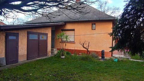

    Nem lőttél mellé, vizes. Több sebből vérzik. Az építész szerint az a baj, hogy a lábazat kijjebb van, mint a fal, és rácsurog az eső. Dísztégla van rajta, de már válik le. Az udvar felől folyik az eresz is, azzal sürgősen kezdeni kell valamit. A válaszfalak is vizesek. A régi bitumenes lemez szétporladt több helyen. A töltőföld elég nedves, onnan is felszívja. A páratartalom is magas. Elvileg ha meglesz a teknőszigetelés, lábazat leverése és vakolása meg az injektálás, akkor megoldódik a probléma. A fürdőben meg szivárgott minden is...

    Uhh, szép és játékos szórakozás! A vizesedés megszüntetése című napirendi pont alatt azt kell érteni, hogy a falak nem egy kátránypapíros szigetelésen állnak és alulról szivárog fel a talajvíz? Az első képen mintha a lapát környékén fel lenne ázva a vakolat. Az utólagos vízszigetelés az jó móka lesz, de legalább qva drága. Viszont enélkül nem szabad semmit beleölni a házba, mert fölösleges pénzkidobás lesz. Remélem mellé lőttem a tippel. Ettől függetlenül ezt érdemes elolvasni:
