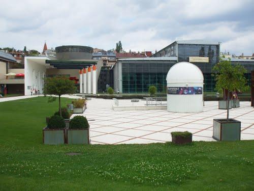

Ha valaki nem ismerné a szombathelyi helyszínt, annak van egy másik. Budapesten a Millenáris Parkban is van egy kis csillagvizsgáló, melyet szintén mi készítettünk. Ez 2005-ben került felállításra a park területén.

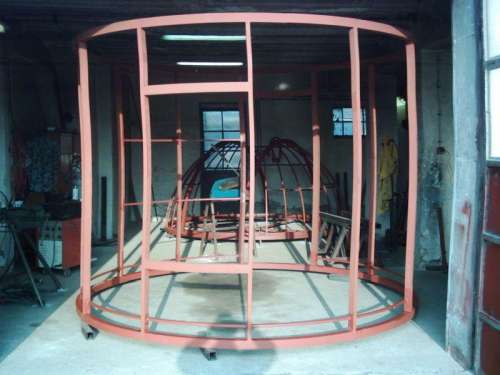

Következzen néhány kép abból az időből amikor készítettük. Sajnálom, hogy nem készítettem a gyártási folyamatról több képet. Annak idején nem gondoltam, hogy valaha is publikálni fogom.
Nagyon érdekes, és tanulságos munka volt. Készíts csillagvizsgálót. Megadták a méreteket, de a gyártási folyamathoz semmit sem kaptunk. Nekünk kellett kitalálni mindent.

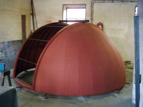

Emlékszem, az első munka előtt jó pár hónappal Győrújbaráton készítettünk egy fém lépcsőt, egy elég nagy családi háznál. Ennek a háznak a felső szintjére, akkor egy másik lakatos csapat épített egy csillagvizsgáló kupolát. Amíg szereltük a lépcsőt, épp akkor szenvedtek a kupola mozgatásával. Már úgy értem, hogy a körkörös mozgatással, és elég nehezen állt be nekik, mert állandóan megszorult. Valószínű, hogy egy kicsit tojás alakú lehetett az alja, és nem tökéletes kör. Nálunk szerencsére ilyen probléma nem volt. Minden tökéletesen működött.

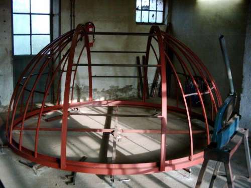

A kupola alján körbe, "c" profil került, épp úgy mint az úszó kapuknál, csak ez ugye kör alakú. Belül, szintén körbe fogasléc került, melyet fogaskerék működtetett. Tulajdonképpen egy úszókapuhoz használatos mozgatómotor került mellé. Ha jól emlékszem, négy görgősor volt elhelyezve a "c" szelvény alatt, mely szintén az úszókapukhoz volt használatos.
Volt hogy a munkafolyamatok közt néha elakadtunk. Néha kellett rajta dolgokat újraépíteni. De végül mindkét csillagvizsgálónak nagy sikere lett.
