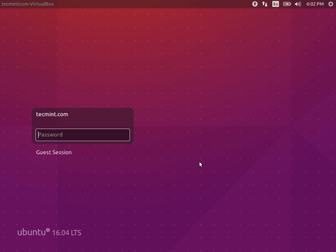

Ha a telepítéssel megvagyunk, akkor a GUI-t mint vizuális felületet az alábbi paranccsal tudjuk feltelepíteni:
0.lépés:Gép indulás után Ubuntu Server-be jelentkezzünk be a felhasználónevünkkel és jalszavunkkal.
Bejelentkezés után kiadjuk az alábbi 2 parancsot:
sudo apt-get update
sudo apt-get install ubuntu-desktop
~ 700 MB-ot tölt le a gépünkre, melynek segítségével az alábbi felület lesz elérhető:
(A kép illusztráció)

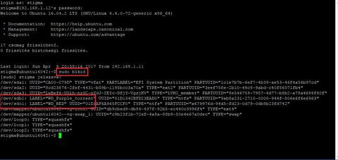

Terminálban begépeljük az alábbi parancsot, majd a végeredmény az alábbi:
$ sudo blkid
Ekkor minden HDD-t kilistáz, nekünk majd csatoljuk az alábbi neveket:

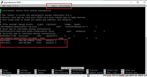

Felcsatolni az fstab fájlban tudjuk, majd sorban adjuk ki az alábbi parancsokat:
Nyissunk egy terminált és írjuk be az alábbi parancsot, mellyen az fstab fájl megnyitódik:
sudo nano /etc/fstab
Ide helyettesítjük be a szükséges HDD-k elnevezését, attól függ hány HDD-nk van.
(FONTOS: A beírt szövegben azért van ntfs név, mert NTFS fájlrendszerrel van formázva a HDD.)
/dev/sdb1 /mnt/WD_Purple_Torrent ntfs defaults 0 0
/dev/sdc1 /mnt/WD_red ntfs-3g auto,users,permissions 0 0
LÁSD a képen:
Ment és Kilépés a következő művelet
Ment: (F2 vagy F4) Kilépés : CTRL+X

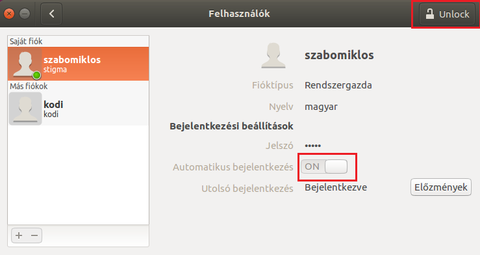

Auto login bekapcsolása:
Jobb felső sarok => lakatra rábökni a box jobb felső részén majd csuszkát elhúzni

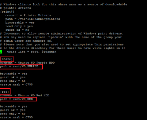

Ahhoz hogy megosztást létrehozzuk a samba fájlt az alábbi helyen kell szerkeszteni Terminal ablakban
1. Terminal ablak nyitása (Ctrl + Alt + T)
2. adjuk ki az alábbi parancsot: nano /etc/samba/smb.conf

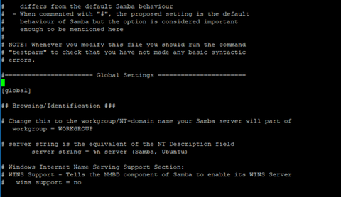

Én az alábbi dolgokat írtam át a fájlban:
[global] szakaszában: (ez már lehet alapértelmezettként benn van)
workgroup = WORKGROUP
A fájl végére ezt íratm:
[share]
comment = Ubuntu fájlkiszolgáló megosztás
path = /mnt/WD_Purple_torrent/
browsable = yes
guest ok = yes
read only = no
create mask = 0755
FONTOS:
Ha Error 255-ös hiba van akkor az alábbi sort add hozzá az Authentication részhez:
usershare owner only = false
Az alátalam beírt részek az alábbiak:
Global résznél:
Authentication részhez az alábbi sort írtam be:
(usershare owner only = false)
Fájl végére ezt írtam:
Itt a legfontosabb a felcsatolt 2 meghajtó neve mely pth néven fut.
guest ok = vendég felhasználó is böngészheti a hálózaton
create mask = 775 => ír + olvasási jogosultság, tehát szabadon hozhatunk létre fájlokat és mappákat.
FONTOS: A red és share nevek azok , melyeket ha felveszünk hálózati meghajtónak egy másik gépen, akkor ezeken a címke neveken éred el őket.

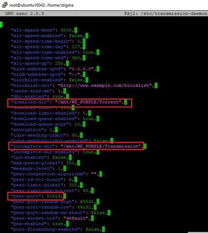

Első feladat leállítani az épp futó tranmission-t leállítani , majd a setting.json fájlban átírni a szükséges módosításokat:
1.Transmission-daemon leállítása:
sudo service transmission-daemon stop
Settings.json fájl megnyitása:
(Terminal ablak nyitása (Ctrl + Alt + T) majd az alábbi sort kell begépelni )
sudo nano /etc/transmission-daemon/settings.json
A settings.json fájl tartalmazza a fontos beállításokat, mellyel torrentezünk:
pl: hova töltsünk le, hányen érjük el egyszerre, stb…
Amit mindenképp át kell írni a settings.json fájlban, azok az alábbiak:
"download-dir": "/var/www/html/trasmission/completed", => letöltési könyvtár
"incomplete-dir": "/var/www/html/trasmission/incomplete",=> ideiglenes letöltési könyvtár
"incomplete-dir-enabled": true,
"rpc-authentication-required": true,
"rpc-bind-address": "0.0.0.0",
"rpc-enabled": true,
"rpc-password": "password", => ide egy jelszót megadni
"rpc-port": 9091, => port amin keresztül be tudsz lépni más gépen is.
"rpc-username": "username", => adj meg egy tetszőleges belépési felhasználónevet
"rpc-whitelist": "127.0.0.1,*.*.*.*", => Minden ip címről elérhető legyen a transmission
"rpc-whitelist-enabled": true,
"umask": 2, => itt egy olyan számot adsz meg , hány felhasználó tud belépni max.
"watch-dir": "/media/datadrive/downloads",
"watch-dir-enabled": true
Az alábbi linken (Link) adott egy settings.json fájl melyet már csak át kell másolni, vagy felülírni a mostanival.
Nálam ez az alábbi módon néz ki:

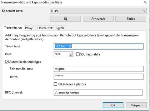

A Transmission Remot GUI elindítása után az alábbi konfigurációs felület fogad:
Ezen a felületen az alábbiakat konfiguráljuk :
Távoli hoszt: HTPC számítógép IP címe (nálam 192.168.1.12)
port: 9091 (alapértelmezett transmission prot)
Autentikáció : pipa
Felhasználónév és jelszó: ez az amit feljebb a konficurációs fájlban megadsz => rpc-username és rpc-password

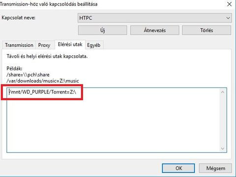

Eléréi utak fül:
Itt az alábbi szöveges sztringet kell megadnod, ami nálam az alábbi:
1. része : /mnt/WD_PURPLE/Torrent => a HTPC mappa torrentezési gyökér mappája
2.rész: Z:\ => ez az a meghajtó a gépemen melyet felcsatoltam , hogy lássam a torrentek helyét
Ha ezzel megvagyunk akkor OK gombra kattintva láthajuk és monitorothatjuk milyen torrentjeink vannak.

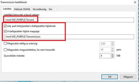

Ezenfelül 2 apróságot szoktam beállítani:
1. Transmission Remote GUI / Eszközök / Transmission beállításai:
Egyik a letöltési könyvtár ahova szedem a torrendjeimet
Másik egy olyan mappa mely a folyamatban lévő torrentjeimnek van fenntartva, melyeket még nem szedett le a Transmission és épp ezért egy .part kiterjesztést adott neki.
Mindenki döntse el, hogy neki szükséges vagy sem.

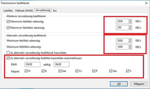

2. Transmission Remote GUI / Eszközök / Transmission beállításai / sávszélesség:
Ezen a felületen lehet konfigurálni hogy a hét melyik napján milyen sebességgel töltsön a rendszer.

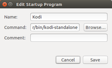

A most feltelepítettük az EGL-es Kodi-t után már csak be kell állítani, hogy automatikusan induljon a Kodi az Ubuntu Dekstop betöltése után.
(Mivel nem sima server van fenn, hanem van desktop gui-n ezért az Openbox-os és xServer-es részt nem kell megcsinálnunk

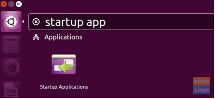

Automatikus indítást az alábbi módon tehetjük meg:
Főképernyő => bal felső sarok, Dash jel => Startup Applications
Akkor nyomjuk meg az Add(hozzáadás gombot) :
Name: bármit beírhatsz,de célszerű a program neve pl.: Kodi
Command : program elérési útja + milyen módban szeretném futtatni
Comment: Üresen hagytam, bármit beírhatsz.
Nálam az alábbi formátumban néz ki:
Command : /usr/bin/kodi–standalone
Comment:
Ezenfelül már csak a beállításokkal foglalkozom, melyek az alábbiak: (Ez az első hozzászólás utolsó részénél van)

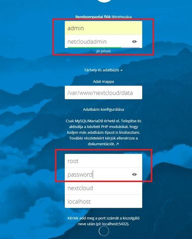

Ezek után nincs más teendő mit belépnia fő képernyőn:
http://localhost/nextcloud => vagy saját IP-ját beírod a HTPC-nek: http://192.168.1.12/nextcloud
Az általam bekeretezett 2 téglalapbe kell beírni a megadott felhasználónevet és jelszót.
Jelen esetben a példámban felhasználónév admin99 és jelszó admin.

Ide adjunk meg egy tetszőleges felhasználónév és jelszó kombinációt, mely az admin felhasználónk lesz.
Ha az első belépésel megvagyunk akkor pár dolgot még konfigurálni kell:
- Mivel a Nextcloud-ot a gép ,,rendszer meghajtójára” telepítettük ezért meg kell változtatni a meghajtó helyét, ahova feltöltöd az adatokat/fájlokat.

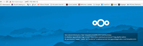

Ezen kívül, ha most már belépsz és feltöltesz egy fátjt a Nextcloud rendszeredbe, akkor alapértelmezetten a rendszer meghajtódra (nálam ez az SSD) teszi fel, melyet célszerű megváltoztatni.

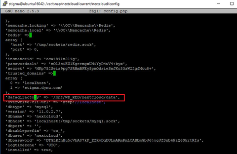

Ezenfelül a datadirectory mappát átállítani, melyet az config.php fájlban kell átállítanod mely az alávvi helyen találod:
/var/snap/nextcloud/current/nextcloud/config/config.php
Lépésről lépésre:
1.Terminal ablak nyitása (Ctrl + Alt + T) majd az alábbi sort kell begépelni
2. sudo nano /var/snap/nextcloud/current/nextcloud/config/config.php
datadirectory-s részt át kell írni az álatalunk megadot tároló nevére.
3.Mentés (F4)
FONTOS: Maradjanak meg az aposztrofok és a vessző is a végén
'datadirectory' => '/mnt/WD_RED/nextcloud/data',
Egy apróbb probléma lehet még, hogy nincs jogosultság az adott mappára ezért hozzá kell adi, mely az alábbi paranccsal tudjuk:
Ezt a problémát még nem tudtam megoldani sajnos.
