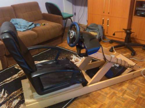

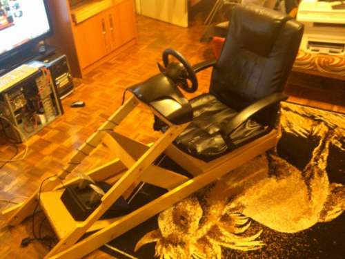

Szeretném megosztani veletek egy kis "gányomat" mégpedig az egy nap alatt elkészülő cockpitemet.
Az alapja egy kettévágott emeletes ágy feleslegessé vált létrája, két darab merevítő léc, és egyéb otthon talált faanyag.

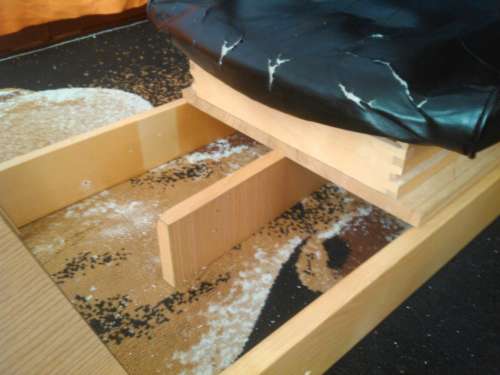

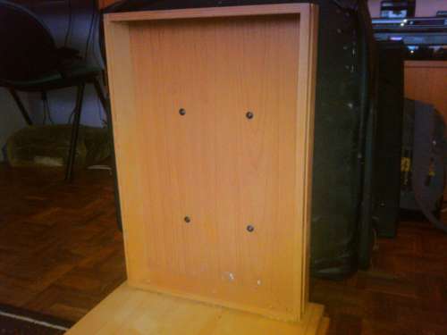

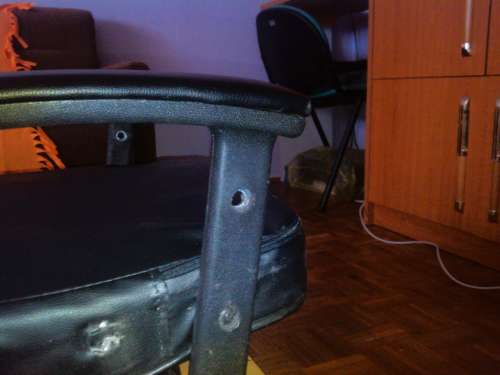

Az ülés egy rég nem használatos irodai forgószék, amit egy egy fiók alsó farostlemezéhez csavaroztam.

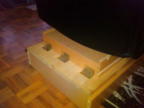

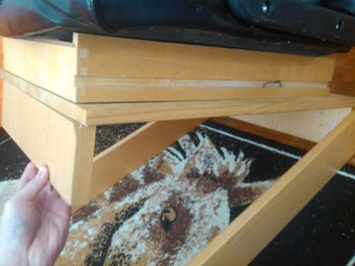

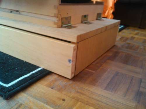

A fiók rész hátulról három darab zsanérral rögzítettem ami ahhoz szükséges, hogy odaférjünk a széket rögzítő csavarokhoz. Az ülést hátradöntjük és máris elérhetőek a csavarok.
A kormányalany egy Fanatec Speedster 3, amiről eléggé megoszlanak a vélemények, de nekem nagyon bejött.

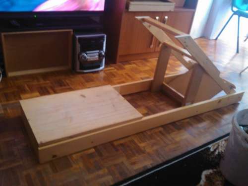

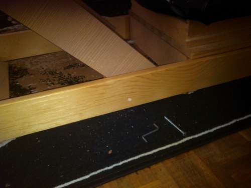

A egész szerkezet egyetlen nap alatt készült el és egy darab imbuszkulccsal darabokra szedhető, illetve "összecsukható", amit pár képen be is mutatnék nektek.

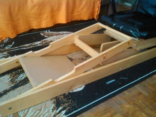

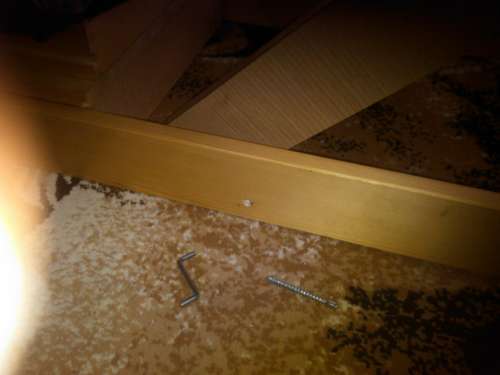

Először is kicsavarjuk a két oldali kereszttartó egy-egy csavarját.

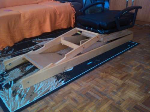

Mivel a "fiók" alatti részt is fel lehet hajtani ezért az egész felső részt alá lehet hajtani a következő módon.

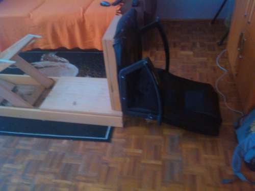

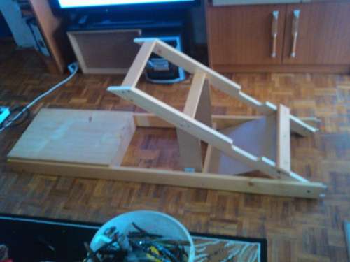

Végül pedig az ülés előrehajtása, amihez szintén két darab csavart kell eltávolítani.
És az összecsukott állapot, aminek egyenlőre hasznát még nem látom mivel az ágy alá nem fér be így, de ki tudja hátha jön egy ötlet hozzá, amivel ez is megoldható. :)
