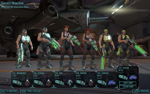

A fő hatos csapat 2 támogató, 2 mesterlövész, 2 rakétavetős lesz, ezért arra törekszek, hogy legyen a bázison 4 támogató, 4 mesterlövés, 4 rakétavetős, vagyis legyen megfelelő helyettesítés a gyógyulási vagy fejlesztési időszakban. 2 rakétavetős ellengethetetlen ironman módban, mert ha egyszerre nagyon sok kemény ellenség jelenik meg, akkor csak a rakéták kilövésével lehet megúszni azt, hogy ne hogy meghaljon egy fontos katona, ami ironman módban nagyon szörnyű következmény. 2 támogató szintén elengedhetetlen, mivel kell a biztos mennyiségű medikit.
Ameddig 4-es a fő csapat, addig 1 támogató, 1 mesterlövész, 2 rakétavetős, 5-ös csapatnál 2 támogató, 1 mesterlövész, 2 rakétavetős.
