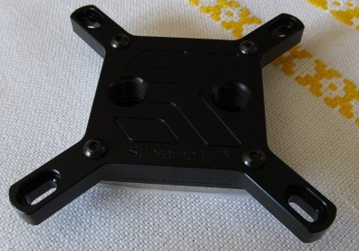

CPU blokk: EK-Supreme LTX Acetal + EN

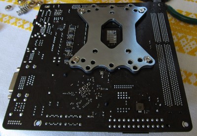

merevítő a helyén

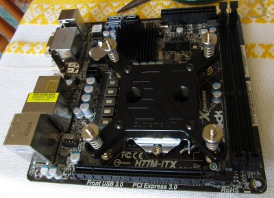

blokk a lapon
Ekkor a helyére raktam a lapot és szembesültem azzal, hogy a hátlapi merevítő túl "magas"...az alaplapi távtartók pedig rövidek, így a merevítő felfekszik az alaplaptartó-tálcára. Remek...vissza minden, hátlapi merevítő leszerel. Később, ha a ház szét lesz szedve, akkor vágok egy nyílást az alaplaptartó tálcára.

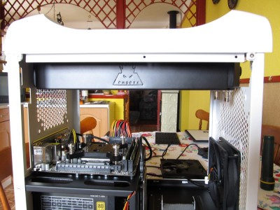

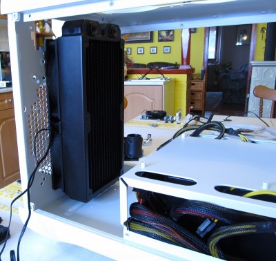

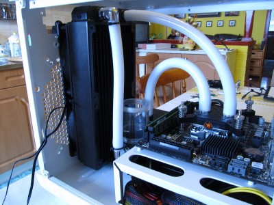

radi a helyén
Végül amellett döntöttem, hogy előre rakom a dual-radit, mert ha a tetőn lenne, akkor egy VGA-blokk esetén probléma lenne a csatikkal -> kép 60mm-es radival nem saját
45mm-es radival nem lenne gond, ha a tetőn kívülre raknám a ventiket, de én bent akarom a ventiket tudni...így marad a radi elől.

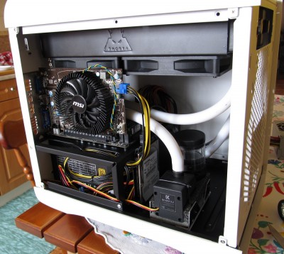

csövezés kész...mehet a feltöltés
Mivel a ház eleje zárt csak a fekete keret perforált, így feltett előlappal jóval magasabbak a hőfokok, mint nélküle...bár ehhez az is hozzájárul, hogy a radiátoron található gyári Bitfenix ventik légszállítása 12V-on is elég harmatos.

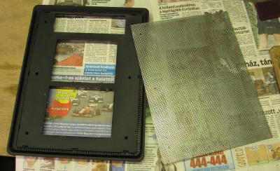

Mivel barmolás nélkül kicsavarozható az előlap fehér része, így oda majd 1,5mm-es lyukátmérőjű perforált lemez kerül, így majdnem olyan lesz, mint a fekete változat előlapja.

Kivágtam a perforált lemezből az előlapnak valót, le is van szépen festve, de egyelőre nincs felhasználva, mert felül lett a radi elhelyezve, így nincs jelentősége, hogy az előlap zárt vagy perforált...de van, az a lényeg :)

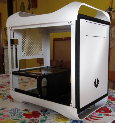

És ha már szét volt szedve, akkor már át is festettem. Nekem tetszik:

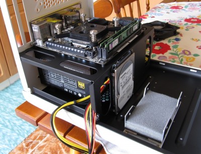

Az EK-DCP4.0 túl erős volt számomra és fizikailag is nagy volt, így beszereztem egy DCP2.2-őt, a hozzá való tartállyal. Csináltam hozzá egy házi pumpa-rögzítést némi alulemez, gumilap és szivacs segítségével.
Természetesen le lesz majd ez is festve...

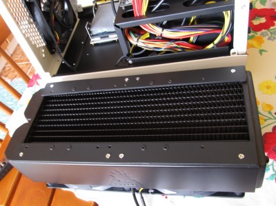

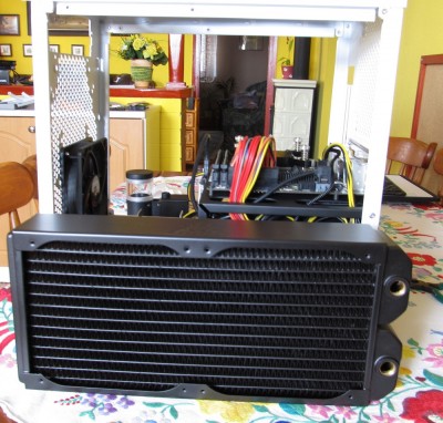

A ház hossza miatt már régóta motoszkált a fejemben, hogy beférne-e egy 140mm-es dualradi felülre. Méretek alapján stimmelt a dolog, de nem akartam kísérleti nyuszi lenni. Szerencsére egy külföldi srác nemrég meglépte a dolgot, így már biztos voltam benne, hogy megoldható a dolog. És ha már lúd, legyen kövér...íme egy Phobya G-Changer 280, ami a régi 240-es dupla radit váltja.
picur :)

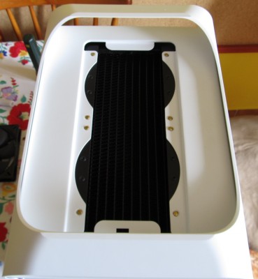

Alulemez + dekopírfűrész + reszelő + menetvágó + néhány szegecs + sok csiszolás + festés:
ezek segítségével lehet majd beszerelni a tető 2x120mm-es helyére

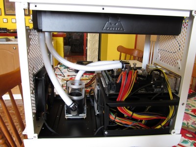

Nem mondanám, hogy sok hely maradt előtte és utána :)
Becsövezve és feltöltésre várva.
Jelenleg.
