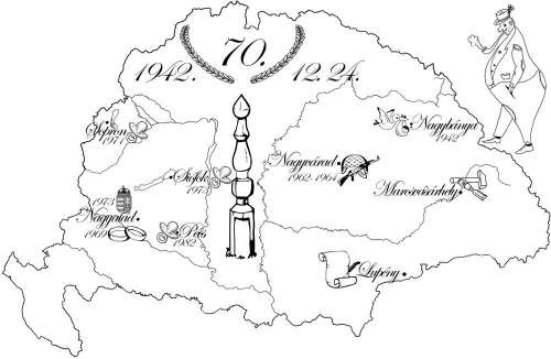

Megkaptam a részleteket és nekiláttam a tervezési folyamatnak, megkerestem az ideális szimbólumokat és végig értesítettem a kedves megrendelőt az aktuális állapotról, míg el nem készültek a tervek (a térképet is nekem kellett átrajzolni):

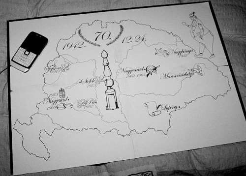

Aztán jött a nagy gondolkodás, hogy a kész mintát (amit 4 db A/4-es lapra nyomtattam ki arányosan), hogyan fogom rá rögzíteni a lapra és rá gravírozni a vázlatot, ugyanis az üveg nem átlátszó! Némi Google használat után meg is találtam a megoldást!
Ragasztóstifttel ráragasztottam a lapokat légmentesen, így nem szakad el a papír, csak azon a részen lesz rés, ahol gravírozok. Tehát a kinyomtatott lapok "felszakításával" kerül fel a vázlat, amit a végén csak javítani kell! Folyamatosan tanul az ember!
Jelenleg itt tartok vele, holnap jön a nagy gravírozás és remélhetőleg vasárnapra elnyeri végleges formáját az alkotás:

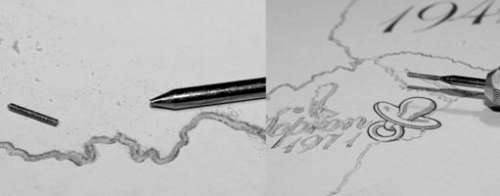

Másnap folytattam a munkát, immáron csak kisebb szünetekkel és végül befejeztem, de! Történt egy olyan szituáció, ami eddig nem fordult elő: Egyszer csak egy csattanásra figyeltem fel és eltört a hegy!
Na, mi lehetett a gond? Valószínűleg az, hogy nem bírta hasítani a papírt, szóval ki kellett cserélnem egy vastagabbra, amivel aztán már nem volt gondom! Bírta végig.

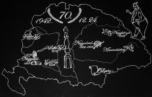

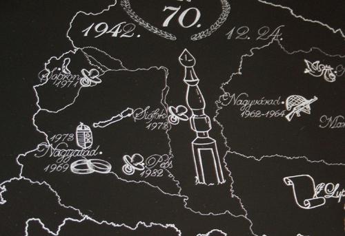

Miután letörölgettem alaposan, elégedetten láttam, hogy minden a helyén van és elkezdtem megvastagítani a vonalakat. Természetesen a folyók kivételével, mert azok olyan vékonyan voltak jók, ahogy a vázlatozás kiadta.
Jó pár óra munka után és folyamatos ellenőrzések után elkészült. Ez volt az első munkám festett üvegre és az első olyan alkotás, amire ennyi időt szántam a tervezéstől kezdve a kivitelezésig!
