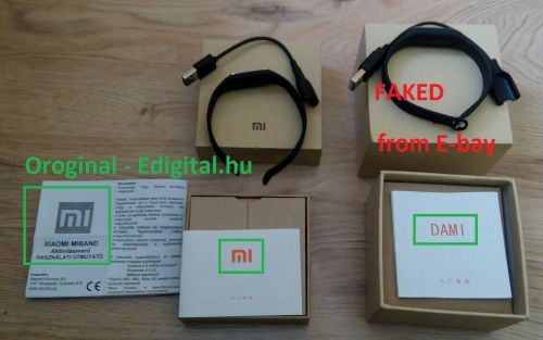

2015.04.01-én rendeltem egy MiBandet az E-bayről lakeyx101 felhasználotól.
Közben az E-digitalon leárazták, és már izgatott voltam, gondoltam rendelek egyet onnan is (amit megtettem 2015.04.24-én este), mivel 7e-et postával megér. Szerencsére utólag visszagondolva nagyon jól tettem. Az E-digitalosat szerdán reggel kezembe vehettem.

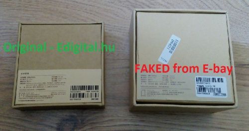

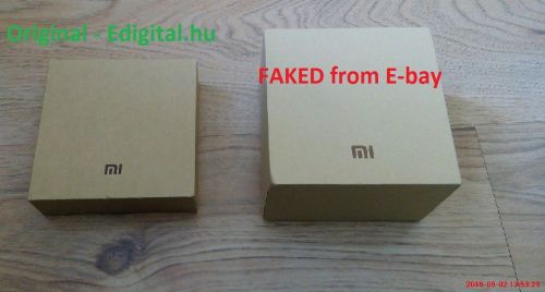

Az e-bayes csütörtökön jött meg. Amikor megláttam, mondom ez már a csomagolásában sem stimmel. nagyobb.
Gondoltam kibontom, hátha mégis eredeti. Kibontás után, és az egészet elnézve nem igazán tűnik annak.
Különbségek:

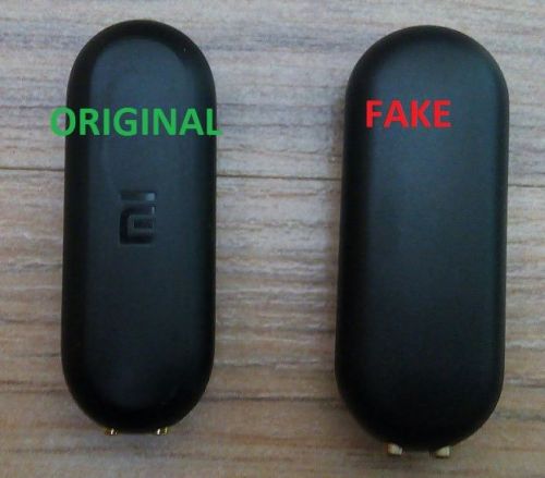

A miband hátulján van MI felíra, a hamíson nincs.

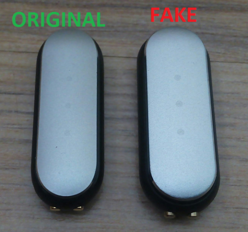

A miband LEDjei halványabbak, a hamisé jobban látszik. És a hamis nagyobb is.

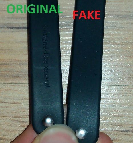

A szíjon a hamison nincs felírat:

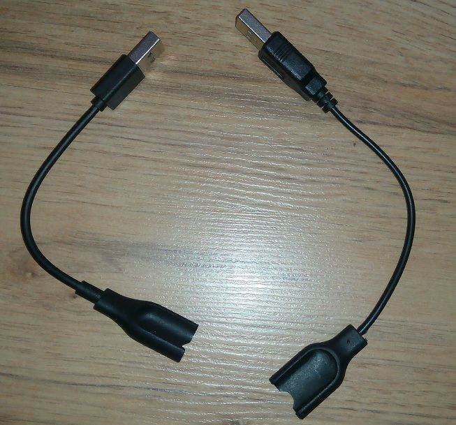

A hamisnak a töltőkábele vékonyabb, az USB csatlakozó nagyobb, a töltőfej nagyobb. Az eredeti MiBandet belerakva kiesik, mivel ahogy korábban említettem a DAMI nagyobb is méretileg..
Érdemes máshonnan rendelni. E-bayen bele lehet ebbe futni. PayPallal fizettem, és vissza fogom kérni az összeget, mivel ez hamis, nem ami a termék leírásban szerepel.
