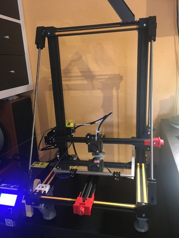

A nyomtatón jó pár módosítást hajtottam végre, de még van ami folyamatban van.
Módosítások amik elkészültek:
Magasabb láb, hogy a controllert be lehesen tenni a nyomtató alá, és elnyelje a rezgéseket, egy kicsit csendesebb is lett a nyomtató
Z tengely megtámasztása, ami megszünteti a magas Z oszlop instabilítását, ezt érdemes megcsinálni mindenkinek

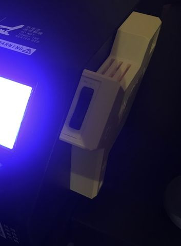

SD kártya tartó, így megelőzhető a gyári foglalat tönkremenetele
SD - MicroSD adapter a tartóba, így a microSD foglalatú kábelt is bele lehet tenni, kábel link a leírásban
40-60mm ventilátor adapter a kontroll boxba, így a hűtés jobb, nem annyira melegszik. Az első 6025-ös ventilátor amit aliexpresszről rendeltem kb 1 hétig bírta, majd egy 6015 került bele, ez kevésbé hatékony, de csendes, de jobb mint az eredeti hangos, és gyenge 4020-as.
Állító kerék az asztalhoz
X tengely szíj feszítője, a gyári megoldás hagy némi kívánalmat maga után
Y tengely szíj feszítője
Bovden klipszek
Asztal fűtés kábelének a rögzítése
Filament tartó, hogy a gyári filament tartót a kontrollelről le lehessen szerelni.
Csapágyas filament tartótengely, saját tervezés, csapágyas tartóruddal, hogy az extruder minél kevesebbet erőlködjön.
DirektDrive, így a fej nehezebb lett, de rugalmas anyagokat is lehet vele nyomtatni, és a szálvisszahúzás --retract-- is jobban működik, mivel a szál nem nyúlik a kb 35-40cm-es csőben.
A DirektDrive elkészülése után a kábelnek is kellett utat találnom, így kábelláncot nyomtattam, és terveztem hozzá felfogatást is.
A motorok hangosak, a váz felerősíti a hangjukat. Érdemes dampereket szerelni a váz és a motor közé. Én a X és a Z motorra tettem, meglepően nagy volt a változás, sokkal csendesebb lett a nyomtató.
Egyéb kiegészítők:
IKEA LOTS tükör, a gyári plate helyett.
IKEA AVSKILD parafa alátétből érdemes 300x300-as nagyságú lapot vágni, és felragasztani a fűtött asztal aljára 1-2 réteget, esetleg hővisszaverő fóliát is a külső rétegre. Ragasztónak FSB-t használtam. Alapból, ha nincs bedobozolva a nyomtató 92-ö3 fok fölé nem fűt az asztal. Ezzel a megoldással én 110 fokig biztosan fel lehet fűteni az asztalt, de ha lett volna türelmem kivárni, valószínű, hogy feljebb is ment volna a hőmérséklet.
Kép a jelenlegi állapotról:
