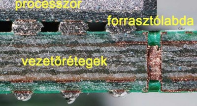

Mivel a nyák "alaplap"vastagsága általában 1,5 mm, és elég nagy felületű, az így ráforrasztott áramkör, mechanikai csavaró-nyíró erő hatására, vagy eltérő hőterhelés hatására, egy-két forrasztása elengedhet, vagy elpattanhat, ezáltal véletlenszerű hibákat (lefagy, nem indul csak nyomkodásra, stb.) okozva.
Ez a hiba jelenség három dologra vezethető vissza.
1. A nyák gyártásakor nem volt szennyeződésmentes, ezáltal a forrasztóón nem tudott megkapaszkodni a réz fólián, és az így kialakult gyenge kötés idővel elenged.
2. Az áramkör forrasztásakor nem terült szét a folyatószer"flux", és az előző pontban leírt hiba keletkezik.
3. A forrasztáskor használt hőkamrában, nem volt egyenletes a hőáramlás, és hidegebb zónák keletkeztek, ezáltal ú.n hideg forrasztás keletkezett, aminek fizikai szilárdsága jóval gyengébb, és előbb-utóbb elpattan. Az áramkör alatt amúgy is nehéz egyenletes hőmérsékletet tartani a teljes forrasztandó felületen, a gyors kemence-áthaladás miatt.

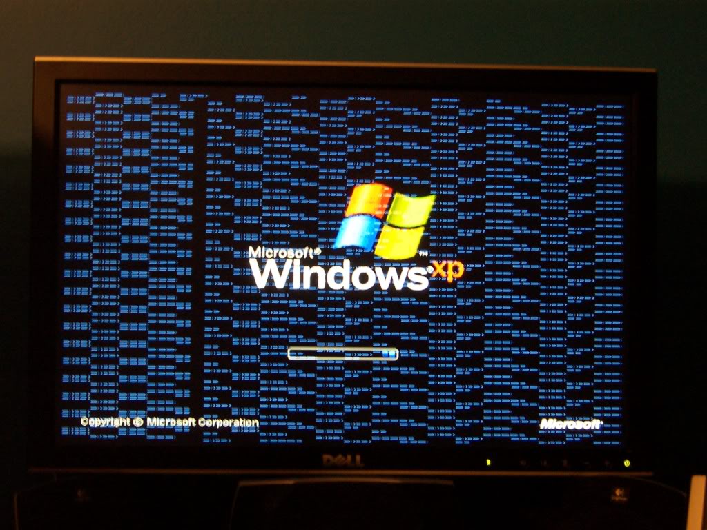

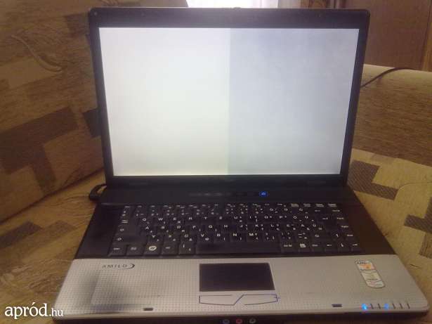

Nos ha a fent leírt hiba előfordul nálunk akkor ezt láthatjuk,vagy hasonlót.
Nincs kép,vagy csak fehér kép van.
Pötyös vagy csíkos.

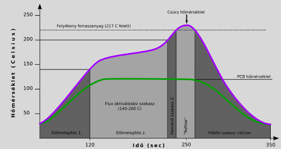

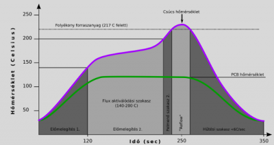

A forrasztási folyamat legmeghatározóbb tényezője az ólmos, (SnPb) vagy ólommentes forraszanyag használata. Az olvadási hőmérséklete az Sn/Ag ötvözetnek (96.5Sn/3.5Ag) 37C° -fokkal magasabb, mint az Sn/Pb- nek (63Sn/37Pb). Az ólommentes forraszanyag névleges olvadási hőmérséklete 220 C° fok, míg az ólmosnak 183 C° fok. Vannak azonban ettől magasabb olvadáspontú ötvözetek is, mint például 95Sn/5Ag forraszanyag 240°C-nál, az Sn/Ag/Cu 220-240 C° között van.
A kiválasztott hőprofilban törekedni kell arra, hogy lehetőleg minimális időt töltsünk 220-240 C° között, de elegendően hosszút ahhoz, hogy rendesen megtörténjen a forrasztási folyamat. Az idő függ az alkatrész és környezete hőelvezető képességétől, tömegétől. A kisebb alkatrészek nem vezetik el a hőt olyan nagy mértékben, mint a nagy teljesítményű félvezetők. A forrasztóállomás befogójára rögzített PCB mérete is befolyásoló tényező, például a mobil telefon másképpen viselkedik, mint az ATX-es alaplap.
Ólommentes forrasztáskor a csúcshőmérséklet ne legyen több mint 250 Celsius fok! Tapasztalatunk szerint alaplapok javításánál nem érdemes megközelíteni az említett csúcshőmérsékletet, mert a környezetben lévő alkatrészek károsodását eredményezheti. Az előmelegítés mértékét a használt flux paramétereihez kell igazítani. Ezek szerencsére hasonló paraméterekkel rendelkeznek, így általánosságban elmondható, hogy 1-2 percet kell 150-200 Celsius fok között tölteni, hogy megfelelő módon kifejtse hatását. Használat előtt nézzük meg a gyártó ajánlását. Ólommentes és ólmos forrasztáshoz használhatjuk ugyanazt a fluxot.
fok/sec -el működnek a gépek, hűtéskor tipikusan 6 fok/sec -el hűtünk. Ennél gyorsabban azért nem javasolt, mert a feszültség mechanikai igénybevételt idéz elő a munkaterületen, a lassabb pedig rossz hatással van a forraszanyagra.
