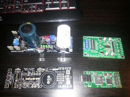

Twisted Pear opus dac panel, 2 salas táp (egyik összerakva belőve), amanero usb

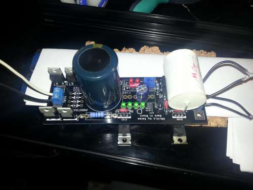

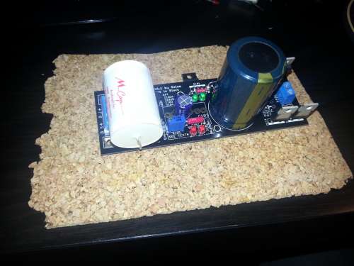

Salas SSLV shunt táp:

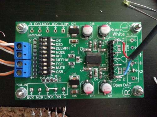

Fejlemény: Opus beüzemelve elsőre indul. PCM 192khz szépen megy.
Kimeneten a szimmetrikus jel -, gnd használva mindkét oldalon és így a jel felét kapom csak. 10uf nichichon + 100k gnd-re lezárva. musiland-nél jobban tetszik.
2. menet: DSD mód. Csak hardver mód jöhet szóba mert még nincs kontroller amivel tudnám vezérelni. Először semmi hang. Opus-on OSR-t open-re állítom mert dsd-nél ezt használja a jobb csatorna adatátviteléhez. Foobar sacd plugin beállít. pcm->dsd. Semmi. outputnak először a combo asio volt beállítva. Foo_dsd_out komponens -ben kell beállítani hogy mi legyen az asio. Miután itt beállítom láss csodát megszólal. Vam egy kis nagyfrekis zavar az erőben de szól. Ugyanitt pcm to dsd beállítva és így nem kell kapcsolgatnom. pcm-et is átkonvertálja dsd jellé.

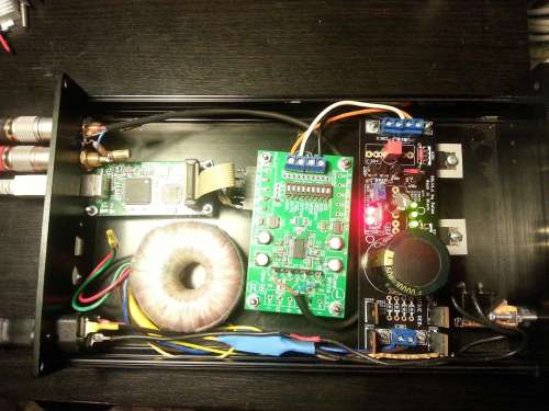

Összeállt egy dobozba. A tápban lévő 10000uf kondi túl magas keresnem kell valami kisebbet.
Jelenleg járatom de már így is jobb a hangja mint a dragon. Az megy vissza faternak.Sajnos a sabre még miamiban van vagy talán már úton a reptérre.
Megrendeltem 2 csomag (4db) isolator pcb-t az amanerohoz. Persze nem csak ehhez jó. Két panelra való ic-t is a ti-től. A maradékot pedig a farnelltől. murata x7r kondikat.
Elvileg ingyen van a pcb csak a postát kell fizetni ami 4$ 2pcb-re 6$ 4db-ra szóval nem összeg.

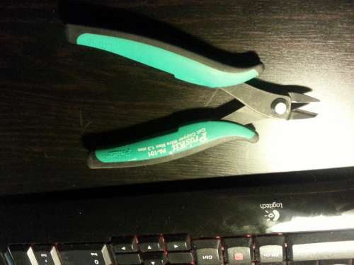

Mindig hiányzott egy normális oldalcsípő fogó vagy diagonál mind1 minek nevezzük. Ez special diagonál.
Nagyon finom kis szerszám. Elektrokonthás beszerzés pitiáner összegért. Nem 5-6k hanem csak 1800.-
