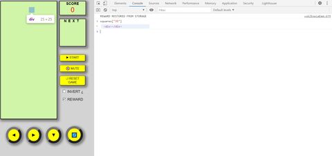

Ha megnyitjuk a böngésző devtools-át, akkor ki tudjuk jelölni a grid div négyzeteket, de ha JavaScript kódunkba teszünk egy let squares = Array.from(document.querySelectorAll(".grid div")); sort, akkor a devtools-ban squares[x] vagy grid.children[x] parancsokkal is ki tudjuk kérni az adott grid div négyzetet, ahol az x a tömb x-edik eleme.
A let squares = Array.from(document.querySelectorAll(".grid div")); sor hatására egy tömböt kapunk a squares nevű változóba. Ezt beírva a devtools-ba kiírja a tömböt, amiben benne lesz mind a 10*24=240 darab grid divünk, amivel ezután squares[adott grid div kulcs]-al műveleteket tudunk végrehajtani. Például megváltoztathatjuk majd a színét, ami a játékmenet nagyon fontos része.
squares["35"]-t beírva a devtoolsba, megkapjuk az adott grid divet . A képen úgy is tűnhetne, hogy ez a 15-dik , de ne felejtsük el, hogy az első 2 sor rejtett.
A squares["A GRID DIV KULCSA"].style.backgroundColor = "SZÍN NEVE" parancsot a devtoolsban megadva az adott kulccsal kiválasztott négyzet divet színezhetjük egy általunk választott színnel.
A fenti példában a 35-ös kulcsú négyzetet pirosra, a 45-öst kékre, az 55-öst zöldre, a 66-ost barnára, a 76-ost sárgára színeztem. De akár írhatunk is bele. a squares[X].innerHTML = "valami" paranccsal, ahol az X az adott squares kulcsát jelöli továbbra is.

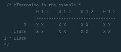

Tegyük a négyzet tetrominot- az oTetromino tömbbe.
Az oTetromino tömb így néz ki:
const oTetromino = [
[0, 1, width, width + 1],
Tehát
Ha lekérjük az oTetromino[0]-t azaz az O nevű tetrominot, a 0 rotációs állásban, akkor ezt kapjuk.
oTetromino[0] (4) [0, 1, 10, 11]

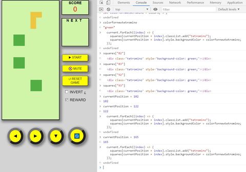

Azaz, ha az aktuális pozíció például 82, akkor a tetrominot a 82, 83, 92, 93-as squares pozícióba tudjuk kirajzolni.
A theTetrominoes és coloros tömbjeink mindig megvannak.const theTetrominoes = [lTetromino, zTetromino, tTetromino, oTetromino, iTetromino, liTetromino, ziTetromino];
const tetrominoNames = ["L", "Z", "T", "O", "I", "L-INVERT", "Z-INVERT"];
const colors = ["orange", "red", "purple", "green", "blue", "brown", "turquoise"];
Ha azt szeretnénk, hogy az oTetromino legyen az aktuálisan kirajzolandó elem, akkor a current legyen = theTetrominoes[3][0] vagy oTetromino[0]. A zöld szín a color[3]. Tegyük ezt be mondjuk egy colorfornewtetromino változóba.
currentPosition = legyen 82-vel, és mehet rá a forEach ciklus.
A képen látható, hogy mi történt. Kirajzolódott a tetromino. Zöld és négyzet alakú. Hurrá.

Adjunk hozzá még négyzeteket különböző pozíciókban.
Töröljük ki a létrehozott tetrominokat
Ehhez csak vissza kell állítani az aktuális pozíciót, azaz a currentPosition-t és a currentet, és mehet rá a szín style eltávolító és tetromino classból kivevő ciklus
current.forEach((index) => {
squares[currentPosition + index].classList.remove("tetromino");
squares[currentPosition + index].style.backgroundColor = "";
A képen látható, hogy a végén a currentet vissza kellett állítanom a theTetrominoes[0][currentRotation]-ba, mivel ez egy másik alakzat.
De sikeresen kiürítettem a játékteret.
