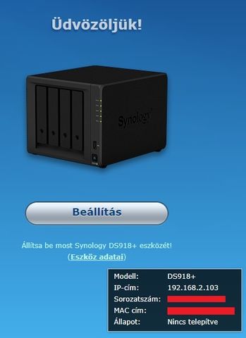

A Synology Assistant telepítését követően indíthatjuk is.
Felderíti nekünk a hálózatunban fellelhető Synology NAS-t vagy NAS-okat a jelen esetben.
Látható , hogy az új NAS állapota : Nincs telepítve.

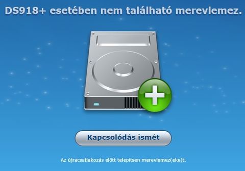

Kattintsunk a NAS-unkra majd a felső sorban a "Csatlakozás" gomra.
Egy próba kedvéért merevlemez nélkül léptem be.
Mint látható figyelmeztet és természetesen a telepítést sem lehet elkezdeni.
A rendelkezésemre álló 4 db lemezből a legkisebb 2 Tb-s darabot szereltem be.
Ha beszereltük a lemezt , akkor változik a helyzet és mehet az installálás.

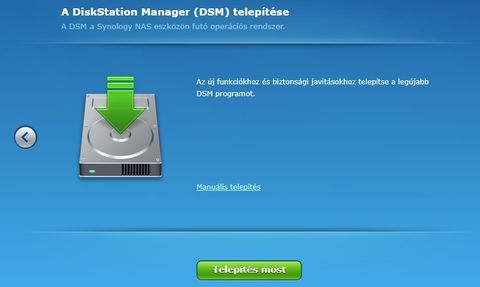

Kezdjünk neki. Képekben , lépésről lépésre.
-Telepítés most : a netről tölti le a DSM-et.
- Manuális telepítés : a korábban letöltött .pat kiterjesztésű DSM fájlt kell betallózni neki.

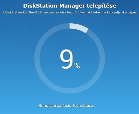

A rendszer számára fentartott partíció formázása.

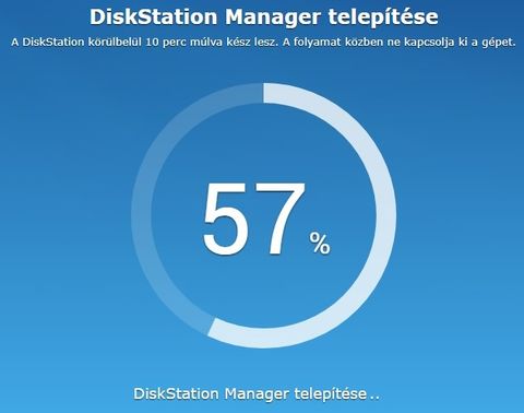

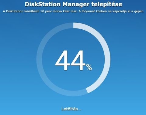

A DSM letöltése.
A DSM telepítése.

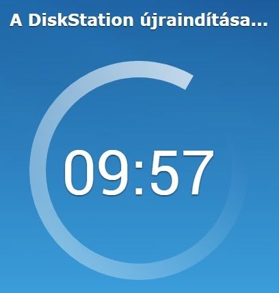

A rendszer újraindul.
Amíg újraindult a rendszer ránéztem a Synology Assistant-ra.
Látható , hogy a NAS éppen a szolgáltatásokat indítja.
A Synology Assistant szerint a rendszer kész.

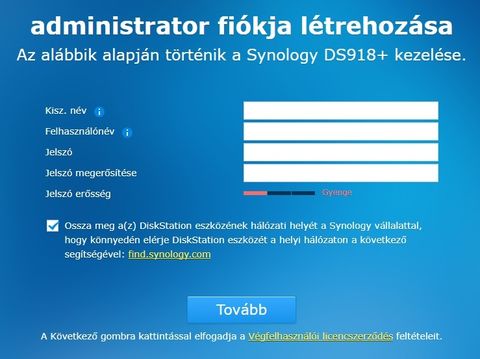

Csatlakozás gomra kattintva a telepítő weboldala fogadott.
A testvérem nevére hoztam létre a fiókot. ( Ez később fontos lesz. )
A jelszó kellően hosszú, kis és nagybetűvel, számokkal megfűszerezve.
Minden adatot papírra is leírtam menet közben a biztonság kedvéért.

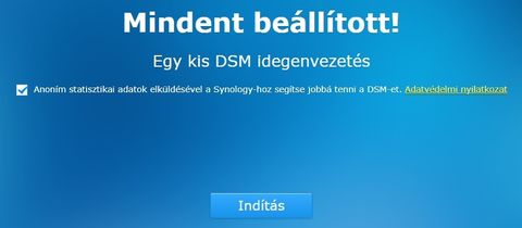

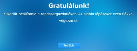

Sikeres volt az adminisztrátori fiók létrehozása.
DSM további beállításai, ízlés szerint.

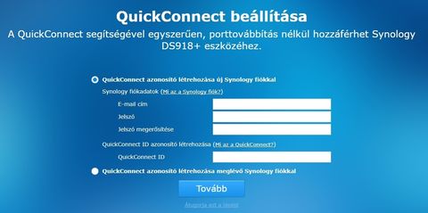

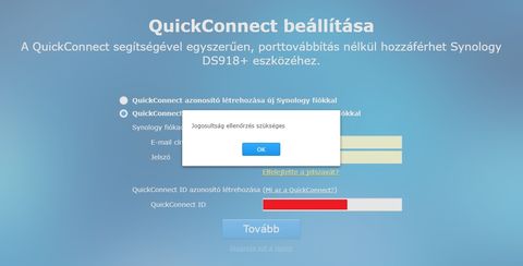

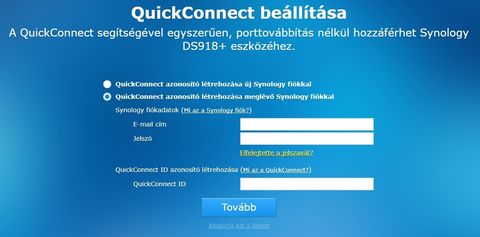

QuickConnect beállítása : Új Synology fiók és QC azonosító létrehozásával.
Akinek ez lesz az első NAS a birtokában ezt válassza.
Én a 2. lehetőséget választottam mert már van Synology-s fiókom.

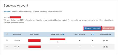

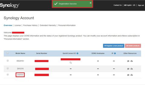

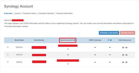

Akárhogyan próbáltam nem sikerült a fiókomhoz hozzáadni a NAS-t.

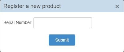

Arra gondoltam ha regisztrálom a terméket akkor menni fog a dolog.
Ezért beléptem a Synology Fiókomba és a jelenlegi eszközök mellé regisztráltam az új DS918+.
A sorozatszámot a Synology Assistant megmutatja nekünk.
Onnan leolvasva , ide csak be kell írni.
Sikerült is a termékregisztráció.
Mint látható Quick Connect azonosító nem lett létrehozva.
Ezt majd később megoldom.
Mivel a termékregisztráció sem oldotta meg a jogosultsági problémát , ezért egyszerűen továbbléptem az : " Átugorja ezt a lépést " lehetőséggel. Ezzel készen is vagyunk.

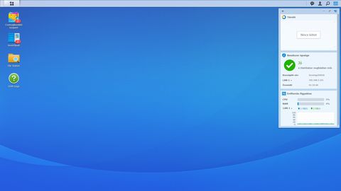

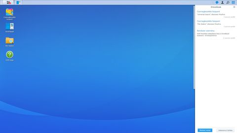

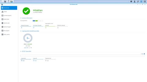

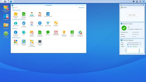

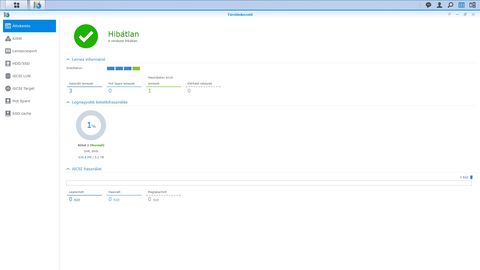

Első indulás.
Mint látható még nincs kötet létrehozva.
A vezérlőpult " alap " nézetét meg lehet változtatni.
Így több beállítási lehetőséget kapunk.

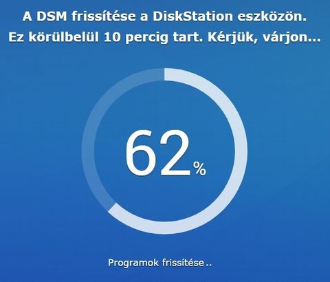

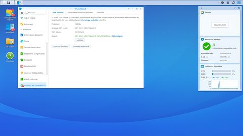

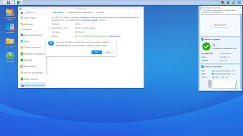

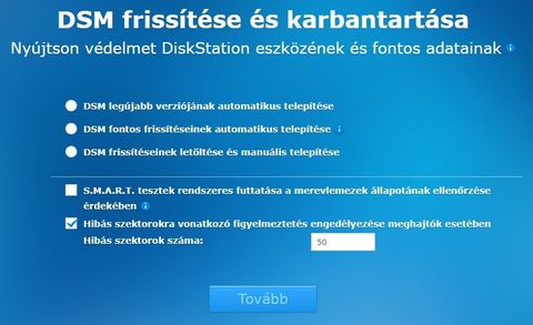

Vezérlőpult / Frissítés és visszaállítás

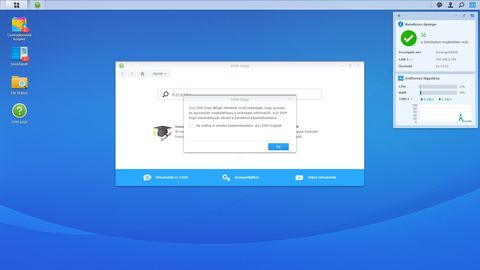

Frissítettem a rendszert....

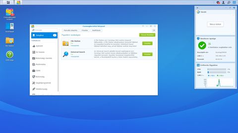

Újraindítás után a gyárilag telepített alkalmazásokat is lehet / kell frissíteni.
Mindezt a " Csomagkezelési Központban " lehet végrehajtani.
Az értesítés is megjött a frissítés sikeres befejezése után.

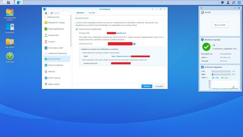

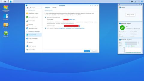

A QuickConnect beállítása a Vezérlőpultban.
A saját, meglévő Synology Fiókomhoz használt email címet kellett megadnom.
Valamint az új NAS-nak egy QC azonosítót kreáltam.
Sikerült a művelet.
Ránéztem a Synology Fiókomra is , hogy tényleg sikerült e a QC létrehozása, beállítása.
Csak nem vagyok olyan ügyetlen.....teljes siker.

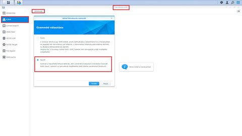

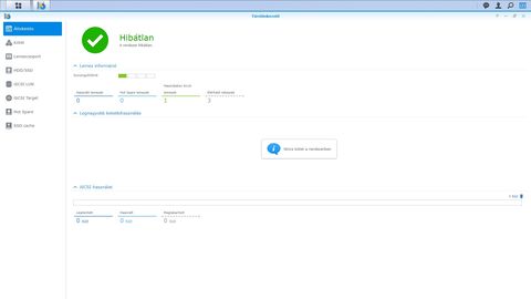

Most már ideje lenne kötetet is létrehozni.
Tároláskezelő / Kötet / Létrehozás
ALAP vagy "BASIC" kötet létrehozása !!!
Kettő lehetőségünk is van :
- Gyors
- Egyedi
Alap kötetet az " Egyedi " válastztása esetén tudunk létrehozni.
Egyetlen kötet a RAID-en lehetőség kell nekünk.

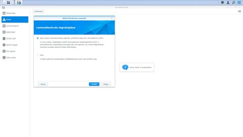

Ajánlott a lemez ellenőrzése.
Ez a folyamat viszont hosszú, érdemes éjszakára időzíteni a dolgot.

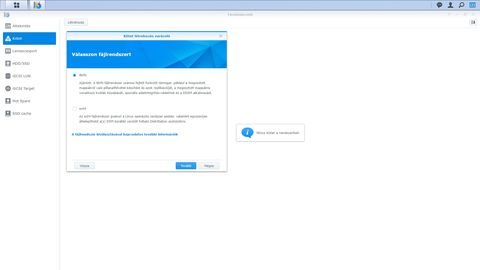

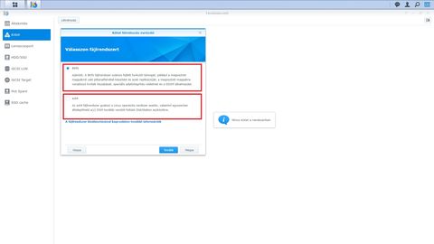

Ezt követően lehet választani a felkínált fájlrendszerekből.
Nem minden Synology NAS-ra igaz ez !
Csak az Intel processzorralt szerelt modellekre !
- Btrfs ( Intel CPU-s NAS )
- Ext4 ( ez minden modellen elérhető, alapértelmezett )

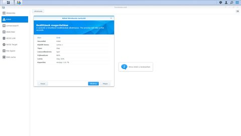

Beállítások összegzése.
Indul a folyamat. Így lehet 1 lemezre 1 db kötetet létrehozni.

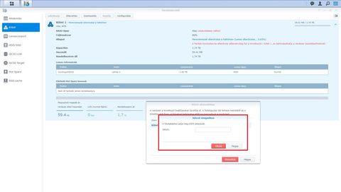

Mivel az ALAP kötet létrehozását csak bemutattam, ezért gyorsan törlöm is.
Tároláskezelő / Kötet / Eltávolítás
Figyelmeztetés !
A törléshez meg kell adnunk a jelszavunkat is, amit még a telepítésnél adtunk meg !
Eltávolítás folyamatban.

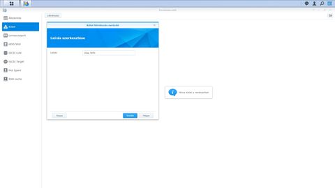

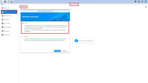

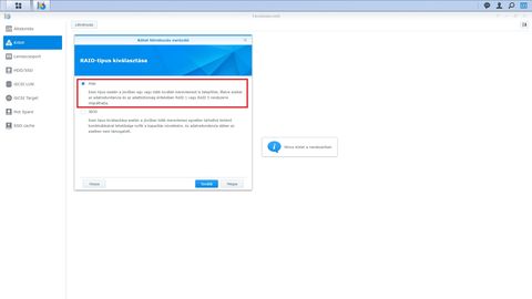

SHR kötet létrehozása.
Ezúttal a " Gyors " lehetőséget választom.

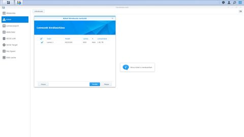

Lemez vagy lemezek kiválasztása ( ha több is lenne ).

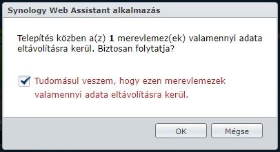

Figyelmeztetés !
Lemezellenörzéssel kapcsolatos kérdés ismét.
Fájlrendszer válaszása ismét.
Leírás.
Összegzés.
Elindult a folyamat.
Befejeződott az SHR kötet létrehozása.

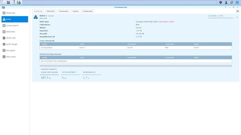

Itt tennék egy kis kitérőt , mert a fórumban többször találkoztam már olyan hozzászólással, hogy a 2 fiókos nasban a 2. lemezt beszerelve nem nőtt a tárhely...
Ez bizony " user error " , azaz a felhasználó járt el hibásan !
Minden bizonnyal a már meglévő kötetet bővítette.
Ha nem figyelt oda , akkor az első lemezen SHR kötetet hozott létre és azt bővíti 1 lemezről 2-re.
Ez a folyamat tulajdonképpen tükrözi az adatokat. Ezzel a mutatvánnyal lép életbe az 1 lemezes védelem.
De ha már véletlenül az első kötetünk SHR lett és nem akarjuk " elpocsékolni " a tárhelyet , akkor a 2. lemezt nem a kötet bővítésére kell használni hanem a fentebb részletezett ALAP kötetet kell létrehozni a 2.-nak berakott lemezen.

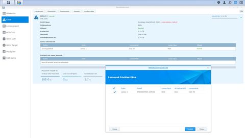

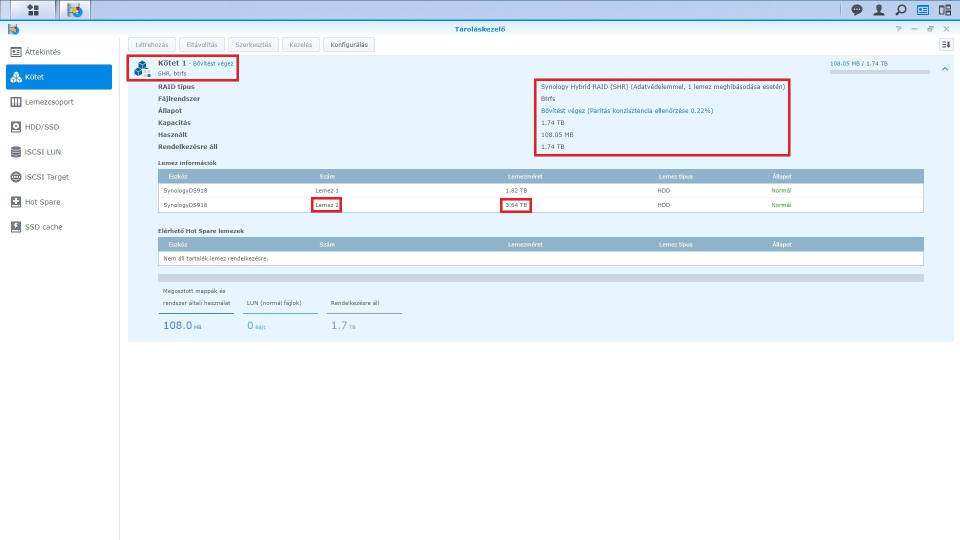

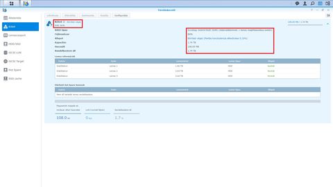

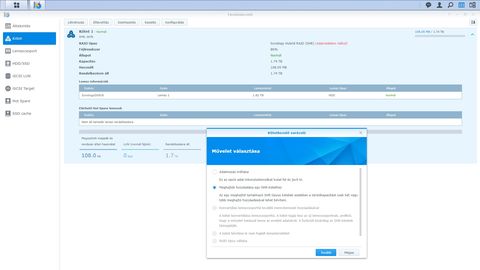

Nos, eme rövid kitérő után bővítsük a jelenlegi 1 lemezes SHR kötetünket de most tudatosan !

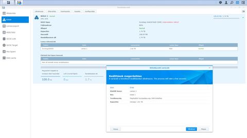

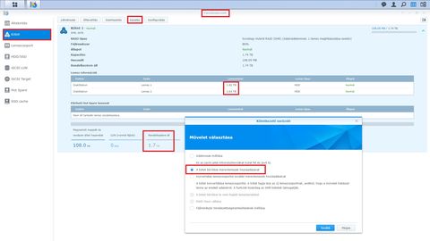

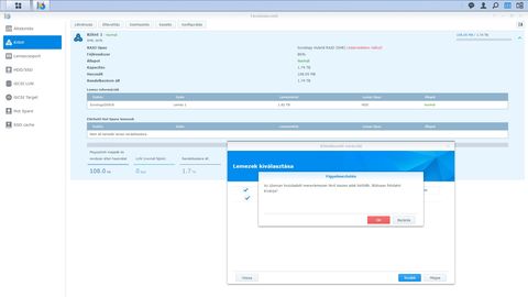

SHR kötet bővítése merevlemez hozzáadásával.
Mint látható a 2. lemez a fiókban de még használaton kívül.

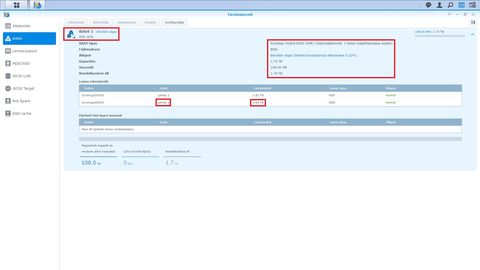

A 2 Tb-s HDD mellé most egy 4 Tb-s lemez került.
Tároláskezelő / Kötet / Kezelés / Meghajtó hozzáadása egy SHR kötethez.
Ha van , akár több lemezt is hozzáadhatunk.
Figyelmeztetés !

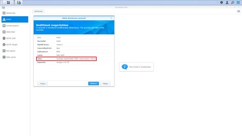

Beállítások megerősítése.

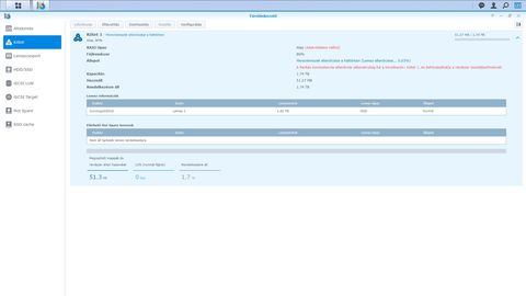

Bővítés folyamatban.

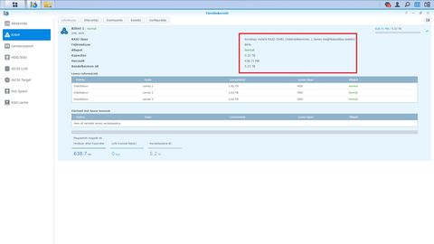

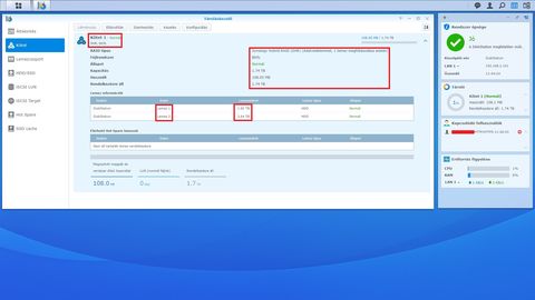

Bővítés befejezve.

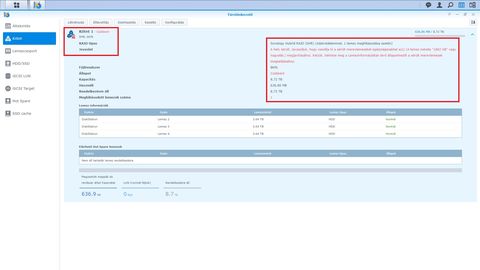

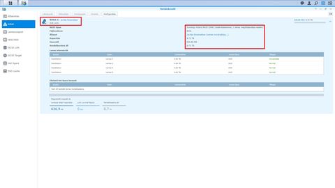

Mint látható életbe lépett az SHR kötet 1 lemezes védelme.....nem nőtt a tárhely.
De így már lemezmeghibásodás ellen védve vagyunk.

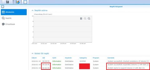

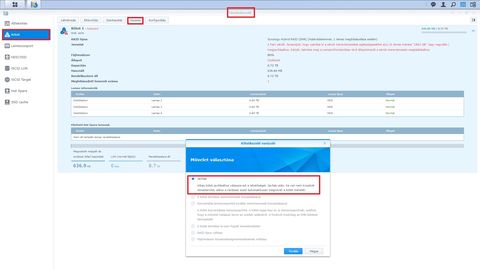

A Napló központban lehet látni, hogy a 2 Tb-s SHR kötet 4 Tb-s lemezzel történő bővítése majdnem 7 és fél óráig tartott ! Nem kevés idő és ez csak nőni fog a további lemezek hozzáadásánál.
Természetesen itt nem állok meg.

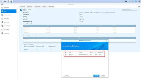

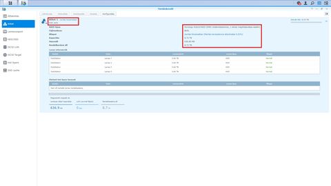

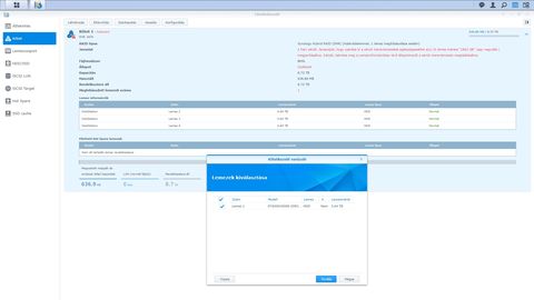

Nas kikapcsolása után beszereltem a következő meghajtót.
Egy újabb 4 Tb-s merevlemezt. Lássuk hát...

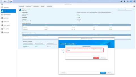

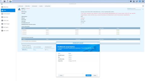

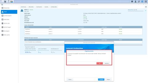

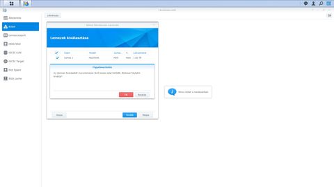

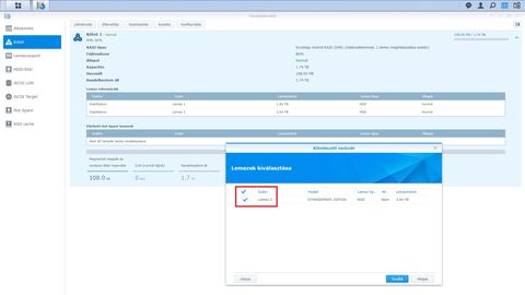

Tároláskezelő / Kötet / Kezelés / A kötet bővítése merevlemezek hozzáadásával.
Lemez vagy lemezek kiválasztása ismét.
Figyelmeztetés !

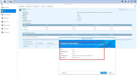

Bővítés folyamatban. Lemez inicializálása.
Bővítés folyamatban. Paritás konzisztencia ellenőrzése.

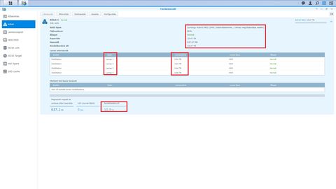

3. Lemez sikeresen hozzáfűzve a kötethez.
Nézzük a Napló Központot. A bővitési folyamat kezdete és vége.
Említettem, hogy több idő lesz mint az előző alkalommal ( 2. lemez - 7 és fél óra )
Valamivel több mint 15 órát dolgozott a bővítéssel a rendszer. ( 3. lemez - 15 óra )
Mennyi idő lesz vajon az utolsó , 4. lemez ?

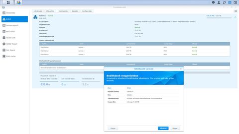

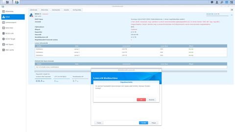

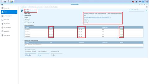

Végezetül bedobtam az utolsó fiókba is egy 4 Tb-s lemezt.

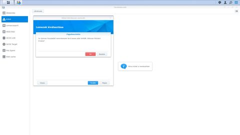

Lemezválasztás.
Szokásos Figyelmeztetés !
Összegzés.
A bővítési folyamat kezdetét veszi.....

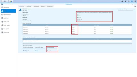

A 4. lemez is bekerült a kötetbe.
Nézzük meg mennyi időbe is telt az utolsó lemez kötetbeillesztési folyamata.
Elég megdöbbentő : Majdnem 25 !!! óra.

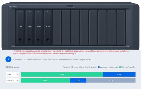

Nézzük meg , hogy miért is jobb az SHR mint a RAID5
Különböző méretű lemezek esetén az SHR "rugalmasabb" és ennek köszönhető, hogy több tárhelyet ad mint a RAID5. Azonos kapacitású lemezek esetén ez a különbség nem látható mivel a végeredmény ugyanaz.

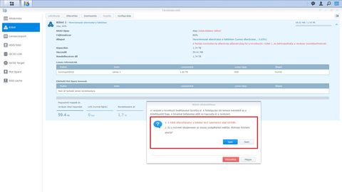

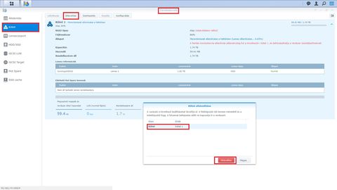

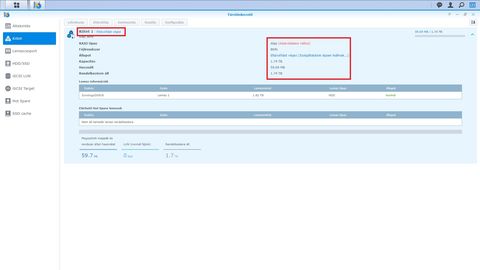

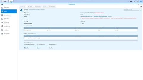

Kötetösszeomlás és javítása !

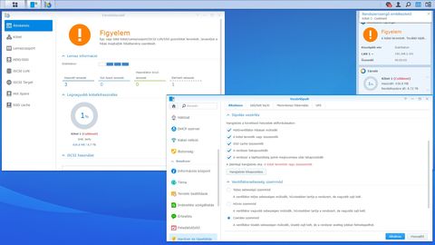

Nem, nem ment tönkre a lemez csak "szimulálok" egy kötetösszeomlást !

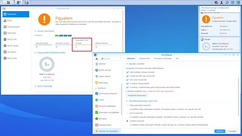

Annyit tettem , hogy az eredetileg elsőnek berakott 2Tb-s lemezt kivettem a NAS-ból.

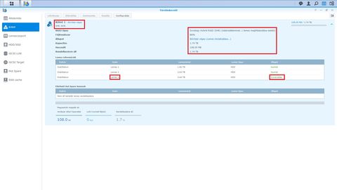

Nem csak felirattal de hangjezéssel is figyelmeztet minket a NAS !
NAS-t kikapcsoltam és beletettem egy új 4 Tb-s HDD-t.
Bekapcsolás után még mindig figyelmeztet a rendszer ( Felirat és sípolás ).
A tároláskezelő javaslata : Javításhoz minimum akkora lemez kell mint ami tönkrement.
Tároláskezelő / Kötet / Kezelés / Javítás lehetőség
Javításra szánt lemez választása.
Figyelmeztetés.
Összegzés.
Folyamatban a javítás.
Javítás befejezve !
A 2 Tb-s lemezt "hibáját" egy 4Tb-s lemezzel orvosolva nem csak helyreállt a kötet de a tárhely is nőtt.

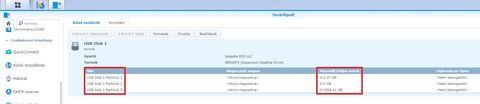

A kivett 2 Tb-s lemezt USB-n rákötöttem a DS918+ -ra.
Mint látható 3 db partíció is van rajta :
- Rendszer ( DSM )
- Gyorsítótár
- Adat
