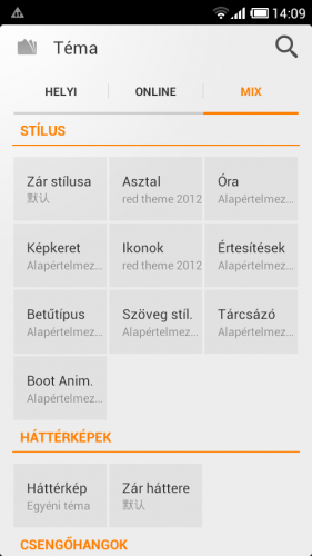

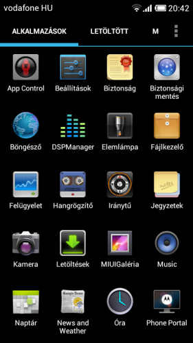

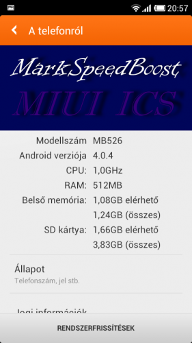

MSB MIUI V4.04 Epsylon 11.16 2nd-Boot CUSTOM KERNEL-re épűl MIUI ICS ROM kis CM fűszerezéssel Defy+/Defy ra is jó sima Defy-hez kell Defy Battery Fix. Gapps beépítve magyar nyelv az alapértelmezett.Idítás után mindenki válasza ki csengőhangot és az értesítések hangjait.Nem ext4, tehát az új JB rom verziókról való visszaálláskor kell a jól ismert százszor leírt ,,Lépj be Recovery módba
Tools
File system tools
Format EXT3 " móka. Ha 2.3.7 vagy 11.07 előtti quarx alapú rom volt fent akkor a telepítés: Wipe data reset
Wipe cache
Wipe dalvik cache Install zip rom Wipe cache
Wipe dalvik cache és utána újraindít .
Elérhető:http://filefeltolto.hu/letoltes/92ddebfa5ae8b00b/msb-miui-v4.0.4.zip Defy Battery Fix:http://filefeltolto.hu/letoltes/184c155d092ed07b/defy-battery-fix.zip Defyplus Battery Fix ha nem tölt 100%-ra:http://filefeltolto.hu/letoltes/48e6c901b227821e/cm7_defy_batt_fix-nov2012-signed.zip
MSB MIUI V4.0.4 Defyplus/Defy
