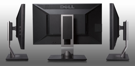

Külső
A monitorok a Dell magasabb kategóriás monitorainál az utóbbi időben megszokott designt követik -- kivéve, hogy az oldalt futó szürke csík helyett itt a mattabb fekete felületben egy fényesebb fekete csíkot találunk. Maga a műanyag minőségi benyomást kelt, bár helyenként enyhén látszódnak a fröccsöntés áramlatai (elölről egyáltalán nem). Az állvány metálszürke része itt nem tömör fém, mint pl. az U2410-esnél, hanem műanyag (legalábbis kívülről, belül valószínűleg továbbra is fém), mindenesetre elég masszív ahhoz, hogy a monitort igen stabilan tartsa. A talp a szokásos fém alap + műanyag borítás. A képernyő döntése, oldal irányú elforgatása, magasságának állítása és pivot módba fordítása hasonlóan könnyedén végezhetők, mint korábbi társainál.

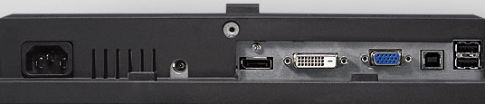

A következő kép-bemenetekkel rendelkezik a monitor: DisplayPort, DVI-D és VGA (D-Sub). (A dobozban minden csatlakozónak megfelelő kábel megtalálható.) Mellettük egy USB HUB-ot láthatunk, 2 periféria-csatlakozóval (további 2 a monitor oldalán helyezkedik el). Továbbá, középtájon találhatunk még egy DC tápkimenetet, mely a csatlakozók alatti részre illeszthető, opcionális sztereó hangalkalmatosságnak szolgáltathat némi áramot.

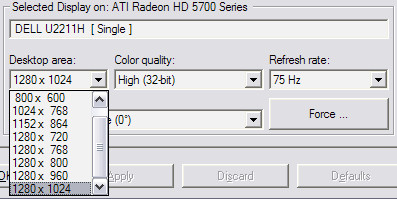

Játékok esetén esetleg érdekes lehet, hogy a monitor 1280x1024-es felbontásig képes a 75 Hz-es képfrissítésre is. Nyilván a natív felbontás a preferálandó, de ha adott esetben a képfrissítést helyeznénk előbbre, elég jó átméretezés van a monitorban. A menüből állítható az élesség. (Nem-natív felbontáson nem árt kikapcsolni a ClearType-ot a Windowsban.)

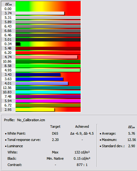

U2211H méricske
A monitor maximális fényerőn ~230 cd/m2-es fehérszintet produkál, ami nappali fényben is elegendő, bár napsütésben már többet kívánnánk. Mininum fényerő-beállításon ugyanez az érték 34 cd/m2, amihez 0.04 cd/m2-es feketeszint társul, így a monitor gyakorlatilag ugyanolyan kiváló akár sötétben végzett munkára vagy (kicsivel magasabb beállításon) filmezésre, mint a HP ZR22w: mivel nincs szükség a kontraszt visszavételére a vakításmentes fehérszint elérése érdekében, a teljes kontrasztarány a rendelkezésünkre áll ilyenkor is és a fekete is igencsak mély. Mindez a színekre is pozitív hatással bír.
U2211H, Standard mód, Brightness 41, Contrast 75 (alap) - kalibrálatlanul
Alapállapotban a szokásos mértekű "színhűtlenséget" produkálta a monitor (nem belépőszintről beszélünk, persze). A legfeltűnőbb inkább az enyhén zöldes beütés volt (bár lassan ez is megszokott).

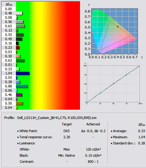

U2211H, Custom mód, Br:41, Con:75, R:100, G:95, B:99 - kalibrálva
A jobb oldali RGB korrekciós görbék elég egyenesek és viszonylag együtt futóak, ez azt mutatja, hogy a kalibrációnak nem kellett komolyabb hibákat kompenzálnia -- miután a fehéregyensúly be lett szabályozva.

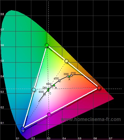

U2211H CIE diagram (fehér: monitor, szürke: sRGB referencia)

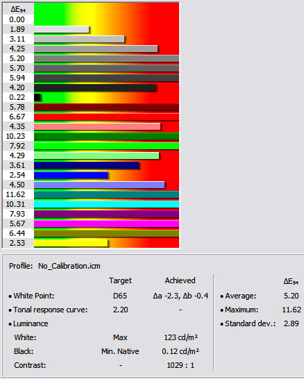

U2311H méricske
Max. fényerőn 362 cd/m2 a fehérszint, ami verőfényes napsütésben is elegendő. Min. fényerőn 96 cd/m2 a fehérszint, ami sötétben még kicsit magas, szükség lesz a kontraszt visszavételére is, bár nem "vészes" mértékben. A vonatkozó, min. feketeszint 0.09 cd/m2, ami sötétben nem lesz olyan igazán mély, de még megfelelő.
U2311H, Standard mód, Brightness 7, Contrast 75 (alap) - kalibráció nélkül
A szokásos... (Enyhébb zöldes beütéssel.)
