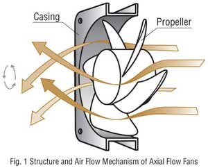

Forrás: http://www.orientalmotor.com
Legutóbbi hűtőventillátor vásárlásommal kacsolatos tapasztalatomat osztom meg veletek. Sok esetben a gyártók CFM (köbláb perc) értéket tüntetnek fel a ventillátor légszállítására. Én ezt szoktuk meg. Egy CPU hűtő (8-9cm átm.), mely kb. 19-20dB körüli ''hangerősséggel'' rendelkezik, kb. 30CFM vagy nagyobb légáramlat teljesítménye van. A napokban vásároltam egy ''csodahűtőt'', aminek 11dB-es hangnyomása és 38-as légszállítási értéke volt. Ezt ajánlották a boltban, az éppen nem kapható 8cm SilentBlade II helyett. Haza vittem és akkor vettem észre, hogy nem is CFM-ben adták meg a légszállítást, hanem m³/h-ban (köbméter/óra).
