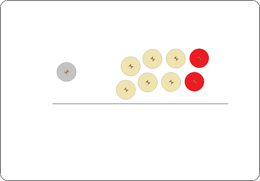

A sablon...
Pár variáció, hogy hogyan lehet még elhelyezni a gombokat... mert ugye kinek mi a kényelmes. :)

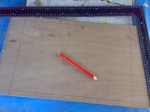

Következő lépésben a pad tetejére, ami 1cm-es rétegelt lemez a végső méreteket berajzoltam.
A leendő méretek...
Majd a kinyomtatott sabolt a helyére igazítva bejelöltem a kar és a gombok leendő helyét.
A gombok és kar helye...
Következő lépésben a pad felső részét méretre vágtam, ami 42x28cm lett. oldalt 1-1cm-t ráhagytam, így lett egy pereme ami mondjuk azért is jó, hogy van rajta fogás.

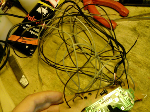

A gamepadot szétszedtem, a NYÁK-ról a gombok vezetékeit kivezettem.
Kivezetékelve.
