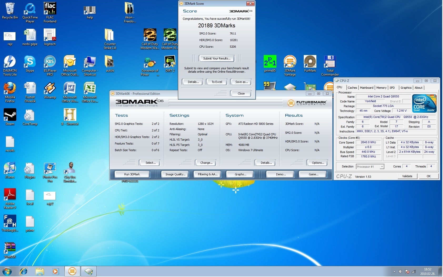

Először nézzük mit tud alap órajelen:
Nem rossz de nem ezért vettem.
Akkor egy kis plussz fsb, ami sohasem jön rosszul:
Kezd alakulni de még mindig elég karcsú…
No még egy kis fsb, és ebben a körben már a videó kari sem úszhatta meg szárazon az alap órajeleket, így emeltem: 850@865, 1200@1225.
No lássuk:
Ezt már szeretem… Az eredmény máris kettessel kezdődik, de a cél továbbra is a 21k túlszárnyalása.
Ehhez már 460-as fsb-t használtam a vga pedig 880-ra és 1250-re lett állítva. ÉSSS:
IGEN! Megvan, mérnöki pontossággal kiszámítva 21058 pont!
