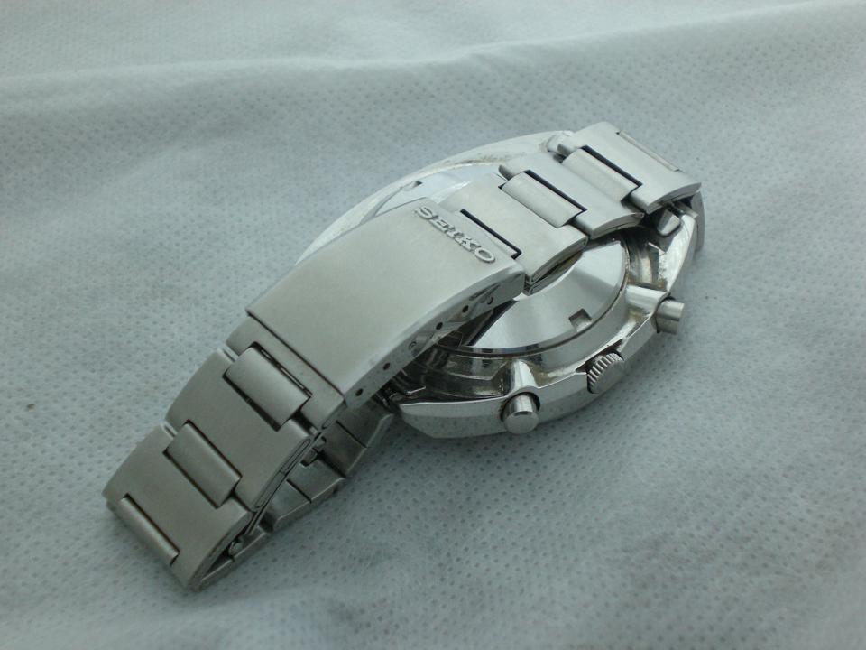

Ezek a szíjak sosem készültek tömör anyagból! Hajtogatott lemezből vannak, így különböztethetőek meg az után gyártottaktól.
Probléma, hogy árulnak eredetire hasonlító szíjakat, amiket eredetinek (genuine-nek) hívnak. Legfőképpen a csatnál látható a különbség:
Gagyi minőségű felirat, hanyag lemezpréselés.
És íme az eredeti minőség, jól látható a különbség:
Érdemes olyan órára vadászni, amely rendelkezik az eredeti szíjával, vagy lehet túrni az ebay-t, mywatchmart-ot, vagy órás fórumokat túrni, hogy talál-e az ember.
Személy szerint 2 gyártási időnek megfelelő darabot sikerült normális (nem gatyát lehúzó) áron 2 év alatt levadászni. De természetesen akinek van rá pénze 25-30e forintért most is vehet tényleg eredetit, Thaiföldről (aka +posta és Áfa+vám).
