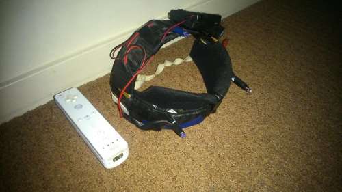

Nemrég a tesómtól megörököltem a “freetrack” rendszerét, ami a fejmozgást hivatott érzékelni főleg szimulátor játékokban. Ez egy wii kontollerből és egy sapkafélére szerelt 3 infraledből álló kis szerkezetből áll. Ő nagy IL2 rajongóként beruházott egy igazi track ir rendszerbe, ezért adta nekem oda a rajongók által tervezett de általa összeszerelt olcsóbb rendszert, aminek a lelke egy wii kontroller ami esetemben egy bluetooth usb toldalék segítségével kapcsolódik a gépemhez. Én elég hamar meguntam a dolgot (mivel nekem csak a colin dirt játékban működött), illetve elég sok játék egyszerűen nem indult steam alatt a freetrack program egyszerű jelenlététől, ezért félre is tettem a rendszert.
A freetrack rendszer

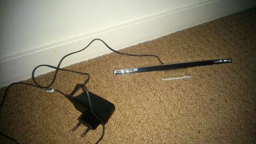

Aztán valamiért eszembe jutott, hogy régebben próbáltam a dolphin nevű wii emulátort - akkor még kontroller nélkül – ezért újra belevágtam a tesztelésébe de most már a hivatalos irányító eszköz meglétével. Ki is próbáltam az egyik újabbik Mario játékot, ami működött is ahogy kell. Aztán emlékeztem, hogy mikor barátoknál próbáltuk a wii-t akkor ott célkereszttel lehetett a menüben navigálni egy “sensor bar” segítségével. Miután ennek utánaolvastam, kiderült, hogy ez egy szimpla műanyag rúd aminek a két végén pár infraled van, amit a wii kontroller infrakamerái érzékelnek. Ami ekkor meglepett, hogy a sensor bár semmiféle kommunikációban nincs a konzollal , az elmozdulást a wii kontroller küldi a gépnek. Kipróbáltam a freetrack rendszeremből való fejre helyezhető infralámpás sapit, mint vevőegységet. Működött is a dolog. A menüben megjelent a kurzor, de akadozott és ugrált. A ledek túl közel voltak egymáshoz, és valószínű a szög sem volt jó. Aztán youtube videók böngészése közben találtam olyat, hogy valaki két gyertya!!! segítségével pótolta a sensor bart. Kipróbáltam és működött :D Pár napig ezzel teszteltem, de közben megjött az utángyártott wii sensor bar, amit rákötöttem egy régi nokia telótöltőre, mert eredetileg wii-hez való dugóval érkezik, amivel ugye nem tudjuk működésre bírni. Ebayen kb 1000 forintért beszerezhető, mint minden hozzávaló az egész rendszerhez. Nagyobb beruházást a wii kontroller igényel, de az is megvan pár ezresből.
A sensor bar a nokia töltővel

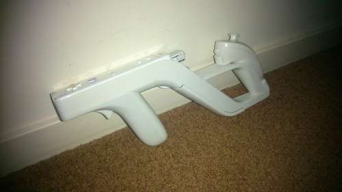

Opcionális: fegyverkeret a kontrollernek az igazi élmény érdekében
Nekem ilyen keretem van
