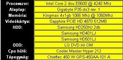

Mielőtt elkezdeném itt egy táblázat a gépem alkatrészeiről:

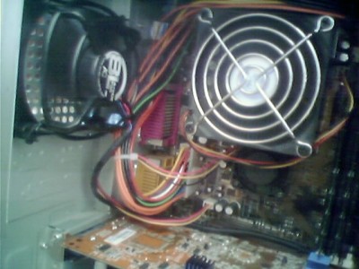

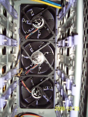

Amint kézhez kaptam őket már estem is neki a gépnek, hogy beszereljem az új szerzeményeket. Nem volt kis meló, mivel a proci hűtéséről egy Cooler Master Hyper 212 gondoskodik, amin a venti cseréjét csak alaplap kiszedéssel és hűtő leszerelésével valósítható meg. Körülbelül egy óra operációt követően készen állt a levegőztető rendszer, az első indításra. Bekapcsolás után a BIOS-ban engedélyeztem a PWM támogatást és az újraindításkor már tapasztalható volt a különbség az előző hűtéshez képest. A legmeglepőbb az volt, hogy hallottam a rendszervinyó karistolását, amit azelőtt a fülsüketítő zajnak köszönhetően nem.
Íme egy pár kép a beszerelés után:
Három 92 mm-s venti

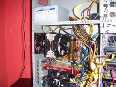

A processzorhűtőre és a házra szerelt egyforma ventilátorok
Egy teljes kép a rendszerről
nagyobb kép
A kakukktojás: Arctic Fan 12L, rásegít a VGA és az alaplap hűtésére
nagyobb kép
