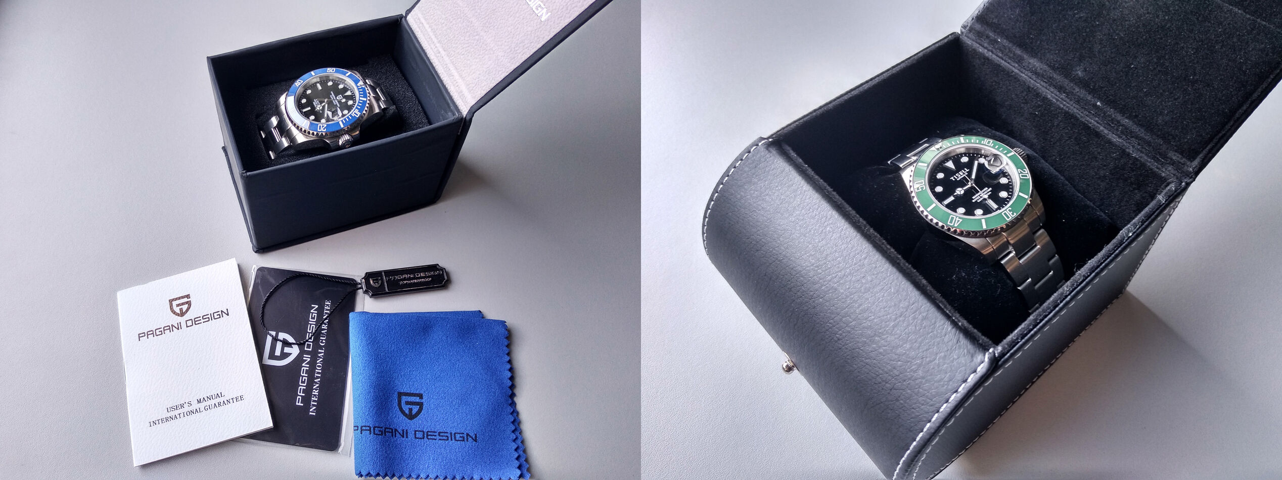

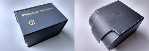

A rend kedvéért megemlítem, hogy a Pagani papírdobozban érkezett (ami út közben kicsit meg is nyomódott), a Tisell „bőrben”, hátha valakinek ez számít. Azóta jött egy másik Pagani is, az nem nyomódott meg, csak maszatos (spoiler: a maszat visszatérő elem).
Hasonló fontosságú a papírok megléte egy Ázsiából rendelt óra esetén. Upsz, a Tisell dobozából kifelejtették… dráma. De legalább a Paganihoz pakoltak bőven: van használati utasítás, kitöltetlen garanciakártya (kitöltve ugyanannyit érne), biléta, egy törlőrongy (ami ugyan még hasznos is lehetne, de úgyis a dobozában marad), és a később érkezőhöz kaptam még egy kis csomag bizb@aszt, ami nem érte meg a fotózást.

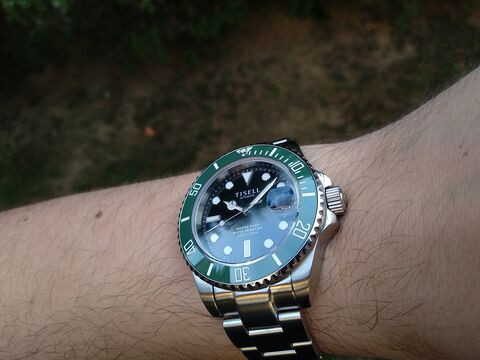

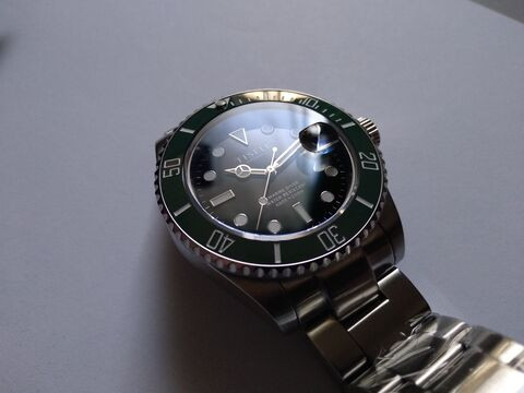

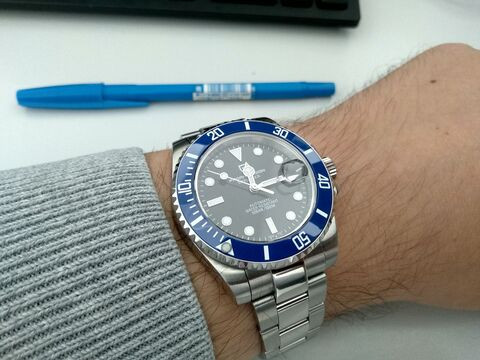

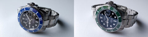

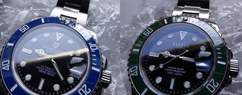

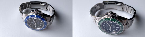

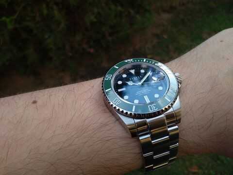

Tok: a Paganival krumplit lehetne hámozni, a Tisellnél jobban eldolgozták az éleket, nem vág, nem szúr (bár hordás közben a Pagani sem). A szálhúzott felületek nagyon hasonlók, a polírozott részek egyenletesebbek a Tisell esetén, a Pagani „tükrében” nem ismerném fel magam. A Tisell tokfülei kecsesebbek, bár csak fél mm-rel, de így 1 millivel szélesebb a Pagani vége, szabad szemmel is feltűnő. Szintén feltűnően szélesebb a koronavédő is, nem spóroltak az anyaggal. Mindenesetre örülök, hogy a Tisell nem ennyire „kocka”.
A Tisell zafírja kapott egy belső AR réteget, nagy pirospont, a Pagani küklopsza pedig jobban nagyít, azon az űrből is látni lehet, hányadika van.

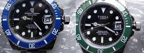

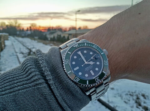

A Tisell számlapja full fekete, a Paganié sötét szürke, visszafogott „sunburst” effekttel. Előbbin minőségibbnek tűnik az írás, van mélysége a betűknek, domborodik a festék a számlapon, utóbbin lapos, mintha csak rányomtatták volna. Az indexek (főleg a 12 óránál lévő háromszög) és a mutatók a tokhoz hasonlóan kecsesebbek a Tisell esetén, szebben kidolgozottak, finomabbak a részletek, a mutatók nem csak ki lettek préselve, de hosszában félbe is hajtották. Ezek az apró részletek rengeteget emelnek a minőségérzeten.
Képeken nem látszik, de a lume festés kicsit sárgás a Tisellnél (nem old radium mértékben), ez kölcsönöz egy kis vintage hatást, a Paganin hófehér. Egy kis extra a Paganinál is: nem is tudom, porszemnek nagy, legyen morzsa... tehát, egy morzsa ott figyel pont a küklopsz alatt. Nem szedtem szét az órát (vagyis igen, de nem emiatt, lásd később), de remélem, hogy az üveg alatt van, és nem a küklopsz és az üveg között.
A Tisell lünettája kicsit nehezen forog, bele kell kapaszkodni, viszont a Paganié a másik véglet, néha attól is elfordul, hogy ránézek megtörlöm az órát. A lünettabetétbe mindkét esetben szépen marták a számokat, beosztásokat, a Tisellen vékonyabbak és egy picit mélyebbek, talán egymás mellé rakva kicsit elnagyoltnak tűnik a Pagani megoldása, de amúgy teljesen rendben van az is. A lume pip viszont durván kiemelkedik a Paganin, a Tisellen sokkal laposabb, és utóbbin felragasztva is pontosabban van.
A Tisellnek van egy kicsi holtjátéka (ebben még mindig a Casio EFV-120-am a nyerő), a Paganin viszont hatalmas, simán elmozdul egy fél beosztást, azaz egy klikk távolságot. Bár ennek is megvan a haszna, mert rengetegen panaszkodnak, hogy nem tudják pontosan indexre állítani a lünettát (néhányan a holtjáték ellenére sem), nálam pont annyit mozdul el, hogy éppen oda tudom illeszteni. A Tisell pontosan a helyére áll.
Nemrég azonban azt vettem észre, hogy a 120 klikkes Pagani 60 klikkes lett... eltört benne valami? Nem szedtem még szét lünettát, így nem tudom, mi történhetett, mindenesetre most már a holtjátéka is megvan egy egész beosztásnyi. Bár visszafelé még nem forog, de nem mernék merülni benne. Amúgy is csak 100m a vízállóság, a Tisell 200 méterével szemben.

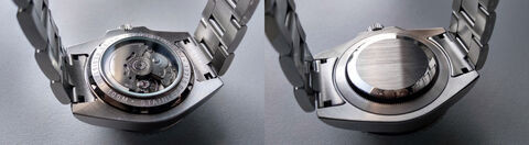

A Pagani ablakos hátlapot kapott, és bár nem a legszebb a szerkezet, én szeretem látni. Azt viszont nem szeretem látni, hogy maszatos, ujjlenyomatos a szerkezet, de itt pont ezt "kell" bámulnom. Legalább nem kell a hátlaphoz Rolex-féle toknyitó, mint a Tisellhez.

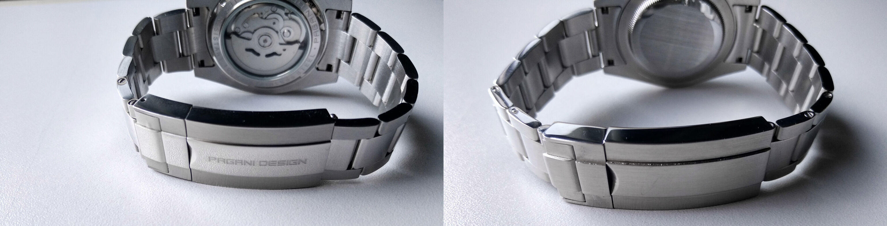

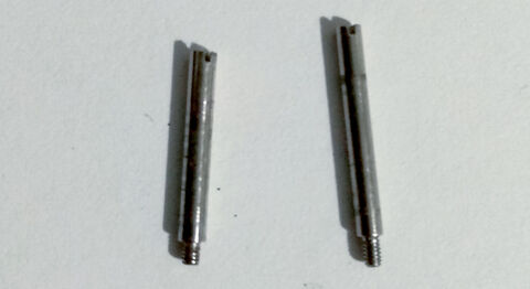

A szíj rendben van mindkét óránál, totál hasonló érzet, azt leszámítva, hogy élek ugyanolyan élesek a Paganin, mint a tokja, a Tisellen pedig nem. A Tisell elöl-hátul full szálhúzott, csak a szemek oldala fényes, a Pagani esetén a középső sor is. Mindkét szíjat csavaros stiftek tartják egyben, itt már található különbség: a Tisellben lévő hosszabb, kibukkan a vége a szemek másik oldalán, hosszabb a menetes rész is, és a menet is szélesebb, a Paganinál nagyon vékony, mintha nem is lenne. Nem is csoda, hogy két ki-betekerés után elkopott a menet a Pagani egyik stiftjén, és már kicsavarni sem tudom, csak forog a helyén.

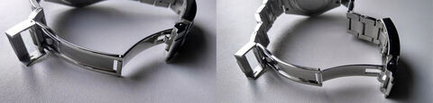

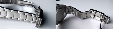

A csat hasonló kialakítású, békazáras, bumszli, és egyiket sem nagy élmény nyitogatni.
A csat belsejében fogad a Tisell egyik legnagyobb előnye, a "glidelock" hosszabbító, amivel akár két szem hosszúságban is lehet finomhangolni a szíjat. Köszi, Rolex!
A Paganinál is van hosszabbító, ami biztos jól jön, ha búvárruhát kell felvenni alá, de amúgy totál haszontalannak érzem, és marhára nehéz kipattintani. A finomhangolás sem egyszerű művelet: a búvárhosszabbítót kipattintva megláthatunk a csat belsejében 3 kis furatot, amibe a rugós stift illeszthető, viszont a stiftnek csak az egyik végéhez férünk hozzá... ne akarjon már az ember finomhangolni, hordja csak úgy, ahogy megkapta! De azért sikerült átállítani, nem lehetetlen.
A csat másik oldalán pedig a Tisell legnagyobb hibájával szembesültem: az oké, hogy nem veszik a fáradságot, hogy egy márkanevet vagy logót rábiggyesszenek, de azért a felületkezelést befejezhették volna. Konkrétan sorjás a középen kiemelkedő csík oldala. Nem gondolom, hogy ez széria-hiba lenne, valószínűleg egyedi eset (pechem volt, hogy pont én fogtam ki), de bosszantó, hogy ezzel belerondítanak a szinte tökéletes összképbe.

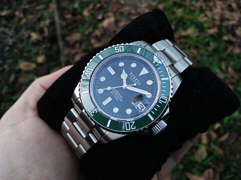

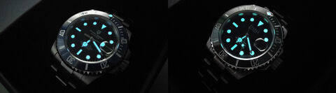

A lume egyik óránál sem kiemelkedően jó, és egyik sem sokkal jobb a másiknál. A gif nem adja vissza, esti fotózásban gyenge a telefonom, de egy óra után még éppen leolvasható az idő. Érdekes, hogy a lume pip sötétkék a Tisellnél, a mutatók és az indexek világoskékek, a Paganinál pedig pont fordítva van, mintha valaki megcserélte volna rajtuk a lünettát. A Tisellnél az óramutató ereje fogy el leghamarabb, a Paganinál pedig pont az a legerősebb. Egy Orient Mako 3-mal szemben valószínűleg alul maradnának (e tekintetben az volt eddig a legjobb órám).

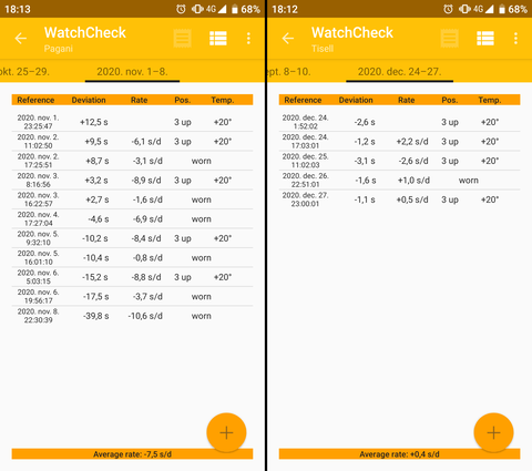

A szerkezetek nem okoztak meglepetést, hozzák a kötelezőt. Bár nem teszteltem minden pozícióban (talán majd megteszem), de az biztos, hogy mindkettő lazán 10 s/d alatt tartható, a Tisell (Miyota 9015) kicsit pontosabb, kevésbé szeszélyes, szebben jár (8 bps), a Pagani (Seiko NH35, 6 bps) pedig lényegesen halkabb. Vicces hallani, ahogy ezerrel pörög „üresjáratban” a 9015 rotorja, akár csak attól is, hogy felveszek egy kabátot, vagy lehajolok bekötni a cipőmet. NH35-nél ilyen nincs, mivel mindkét irányba húz.
A WatchCheckben látható pozíciók nem minden esetben állják meg a helyüket, pl. 24-én is volt rajtam a Tisell, nem végig a polcon pihent, de a lényeg így is látható.
