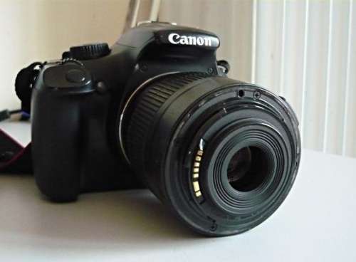

Fordított objektív
A fordított objektívvel alapvetően nem arra használjuk az objektívet amire tervezték, tehát a képminőség rosszabb lesz, a fényerő pedig meglehetősen leromlik. Ráadásul az egyszerű fordítógyűrűvel elvesztjük az automatikus fókuszálás, a rekeszvezérlés, és a stabilizátor (ha az az objektívben van) használatának lehetőségét. Ezek közül pl. az autofókusz hiányával együtt lehet élni, de a rekeszelés hiánya már nagyobb baj. Persze ez utóbbi az elektronikus vezérlésű objektívekre igaz. Régebbi, manuális darabok esetén ugyanúgy használhatunk rekeszt és állíthatunk fókuszt is, mint normál használatban.
Fordított objektívvel (vagy "buta" közgyűrűvel) nem a fókuszgyűrű használatával fókuszálunk, hanem a teljes felszerelés mozgatásával. Az objektív előtt pár centiméterre van egy elég keskeny éles sáv (mivel nyitva a rekesz), ebbe kell a témát befogni. Ez egy mozgó bogárnál már elég nehéz feladat. Egyáltalán az áldozat megtalálása sem egyszerű, mert az éles sávon kívül minden teljesen homályos (ez a kész képen viszont jól jöhet :) ) . A fordított objektív munkatávolsága is csak pár centiméter (ennyire van az objektív vége a témától). Ügyesnek kell lenni, hogy az alany ne repüljön el vagy rohanjon a gép elől fejvesztve... :D
A "nagyítás" (hivatalosan leképezési arány) ilyenkor is ugyanúgy a zoomgyűrű használatával módosítható, mint normál állásban, azonban ennek is fordított a működése. Nagylátó állásban a legnagyobb a nagyítás, telében a legkisebb. A Canon 18-55 55 mm-re tekerve kb. a 4x makrólencse "nagyítását " adja, 18 mm-es állásban viszont már elég jól nagyít (akár 1:2 leképezési aránya is lehet). Mindenesetre a háttérelmosása még 55 mm-en is teljesen más, mint az előzőké.

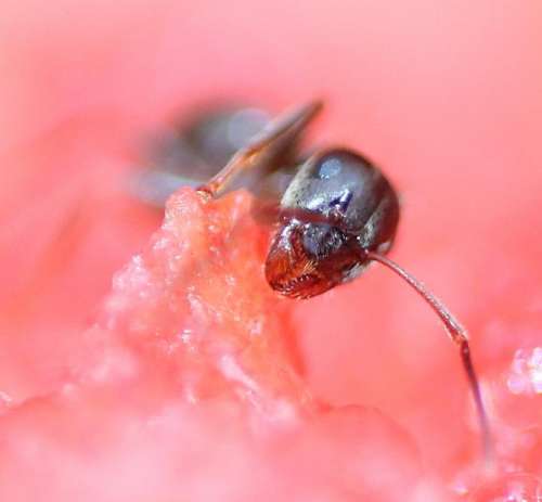

Canon 18-55 megfordítva, 18mm-en
