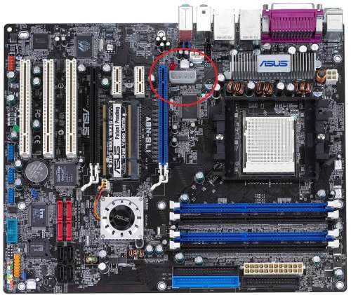

hmmm egy próbát megér... igaz a DFI-men is van alaplapi tápcsati de ilyen esetben nem próbáltam...
úgy próbáltam hogy Quad SLI-t hajtottam 2db 7950GX2 személyében úgy hogy ráraktam az alaplapra a tápot és nélküle is de nem votl semmi különbség, így nem használtam
de lehet ilyen esetben jó lenne

meg is oldották, ne felejtsd el hoyg a fentebb említett kártyák már PCIe2.0-sok
de már a Raeon 3000-es széria is
Sajna pont a HD5000-es és az Nvidia 400-as szériánál volt valami variálás... erről van dokumentálás is amit megpróbálok neked előkeresni
jahh a GT430 amúgy megy még
Sajna amúgy ne számíts túl sok jóra, mert lényegéebn S939-es AMD-s lapok közül iszonyatosan sokkal próbálkoztam,s csak egyedül a fentebb említett DFI-vel nem volt gond.. érdekes hogy nálam az Abit AT8-32X sem ment a HD5850-el
Ez csak azért furcsa számomra, mert a tápellátási problémákat pont hogy nem a lapoknak kéne megoldani, hanem a kártyáknak, vagyis úgy kéne felépíteni a tápellátásukat, hogy öreg PCIE foglalatban is menjenek, és a maradék energiát a 6/8 tűs tápcsatikból nyerjék. Ez lenne a visszafelé kompatibilitás egyik fontos pontja. Vannak OEM kártyák, ahol erre nem fordítottak figyelmet, hiszen kizárólag ismert konfigurációjú gépekbe szerelték őket. Jó példa erre a cikkemben is szereplő GeForce GT 230-as Fujitsu-Siemens kártya, mely a G92-es GPU-ra épül, de nem kapott tápcsatlakozót, így csak PCIE 2.0 alaplapokban működik. De egy dobozos kártyának, ezen belül is főleg egy refkártyának kutya kötelessége lenne úgy megépülni, hogy PCIE 1.x lapban is működjön. A cégnél egy ref GTX780-at sikeresen beüzemeltünk egy ősöreg Fujitsu Celsius workstation gépben, amiben még biztos, hogy 1.x-es PCIE volt. Csak remélni tudom, hogy az AMD-s konfigokkal sem lesz gond, de majd kiderül.

Azok a lapok amik PCIe 1.x-et támogatnak csak a Radeon 4890-ig illetve a GTX200-as szériáig működnek....
Ez alól csak nagyon kevés alaplap képez kivételt, iylen pl S939-nél a DFI LANParty UT CFX3200-DR/G
775-nél szerencsére már könyebb lesz a helyzeted, de mindenképp PCIe2.0-s lapot válassz...
Még gond lehet az AM2-es széria....
illetve Czundermák még se mondja jól, mert az NF4-NF500 és a Zintel 945/965/975X sem szereti már az 5000-es szériát sem
csak a 4000 és a GTX200
És akkor szerk sok:
Nem chipsett függő a dolog, hanem hogy ezek a lapok az esetek nagy többségében kevés kakót adnak le a kártyáknak, és ezért nem adnak képet, viszont néhány alaplap gyártó, ki más ha nem a DFI
kicsit jobban oda tud pörkölni a kártyáknak
czundermák
#3
Hát majd kiderül... egy másik 780 a cégnél gond nélkül megy egy ezer éves workstation gépben, igaz az Intel alapú. Ha az AMD-s chipsetekkel gond lesz, akkor majd fájó szívvel dorngrade-elek GTX480-ra
czundermák
A gond ezzel annyi, hogy 939-es lapokban nem biztos a működése. Érdemes kipróbálnod, ha NF4 Ultra/SLI chipes lappal próbálkozol. Ezen a vonalon pont ez az ami ajánlott.Tapasztalatok alapján a GTX4xx, Radeonból pedig a HD5xxx széria az ami gond nélkül megy nForce 4 mellett.
HD6950-et AT8 32X-ben sikerült életre kelteni, de a HD7950 már nem ment abban sem.
Ez még Ati chipes lap, név szerint Xpress 3200. Persze kevés köze van hozzá, hogy pont ebben ment, de mindkettő chipet érdemes megpróbálnod előtte, nehogy a végén derüljön ki, ha esetleg gondban lennének. -
