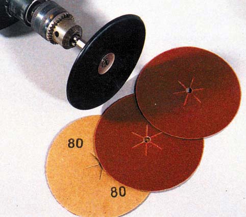

1500-as papír, majd 2000-es. Utána tescoban lehet venni 200Ft-ért fehér meg barna színű (mind 1 melyik) műanyag szőrű tapadós korongot amit fúrógép ilyesmire kialakított fejére lehet rakni.
Ilyen fejre kell rakni a korongot:
Befogtam a satuba a talpat, toltam rá króm polírozót (autókhoz motorokhoz van) és toltam neki amíg jó nem lett.
