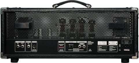

A Bugera erősítők közül ez az amit szerintem érdemes lehet megvenni(1960, esetleg az 1990 viszont ilyet még nem láttam belülről).
Ez egy sima plexi kópia, halál egyszerű erősítő, minden szervizes fejből tudja a kapcsolását és csukott szemmel megjavítja neked és modolja is, ha kell.
Szemben mondjuk a 333XL, 6262 Bugerával ami egy jóval komplexebb dolog, és vért fognak hugyozni a szervizesek hogy megcsinálják. Nem azért mert nem értenek hozzá hanem mert nincs hozzá szervízdokumentáció, a nyák full feketére le van festve hogy ne tudd még csak véletlenül se hogy mi mihez van kötve, szóval a szervizes azzal kezdi hogy atomjaira bontja az egészet,(órákba is telhet mire normálisan szétszedsz egy ilyen erősítőt mert minden a nyákban van már integrálva a potméterek és a cső foglalatok is... nem lehet egy sima potmétert se kicserélni ha meghibásodott, ki kell emelni a egész panelt mindenestül) visszafejti az eredeti kapcsolást, majd rájön hogy az erősítőben adott esetben valami vezérlő ic szált el, na most lehet hogy ezen az ic-n nincs egy darab felirat se, vagy ha van akkor se tudod meg hogy micsoda pontosan, esetleg alkatrészt se fog tudni hozzá szerezni... kicsi kínaiak ugye, a legszebb amikor valami programozott cucc, és le van zárva az eprom. Az 1960-asban van 3 fő panel és viszonylag kevés alkatrész mivel 1 csatornás a cucc nincs szükség relékre, és az ezeket vezérlő áramkörökre csatornaváltáshoz, viszont ettől még az erősítő kiválóan használható pedálokkal, lehet a 4 bemenetet párhuzamosítani szóval elég jó platform a cucc 1-2 pedállal sokat kilehet belőle hozni, ahogy a régi plexinél is. Gyárilag persze ezek kíni csövekkel jönnek amiből a végfokcsövek hamar elhalnak, de ezeket kicserélve van egy fasza 150-200W-os Marshall hangú fejed...A behringer 4x12 ládára nem tudok mit írni, a hangszórók nyilván nem fognak úgy szólni mint egy Celestion V30, de alapvetően nem lehet rosszabb mint egy mostani Marshall MG láda, ami szintén 35 kiló körül van. Faanyag az más, egy tisztességesen megépített láda 50kg körül van.
Találtam közben egy 1990 képet is(ránézésre nem tűnik túl vészesnek ez sem:
Ellenpéldának itt van a HD55-ös fej belülről:
Ez az amit a szervizesek nem akarnak látni se, szar, mert szét kell szedni az egész erősítőt, SMD alkatrészek, integrált áramkörök, minden egy panelen, csőfoglalat, potméterek, ha egy ilyennél valami komolyabb probléma van mint csak sima cső csere, az erősítő árának a többszöröse is lehet a javítás...nem éri meg javítani se. Egyszerűbb már új erősítőt bele építeni mint megcsinálni ezt. -

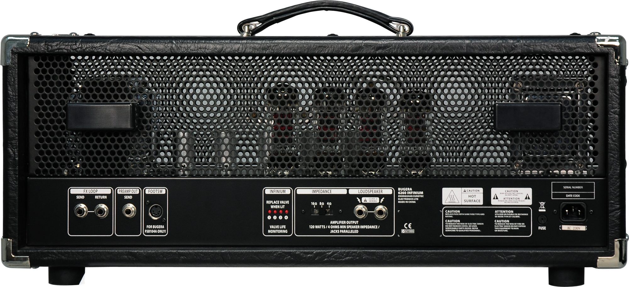

Hali fx loop kérdés 4 kábeles megoldás.
A Bugera 333 sajátom simán megoldva remek múködik stb
Viszont van most nálam egy 6260 bugera is na ott nem jövök rá a bekötésre a multieffekt előfoka szól torzító (art dst 4) de a az effektek nem (reverb delay stb....)Így néz ki a bugera hátulja nem csak egyszerű effekt loop send return van hanem egy plusz line ami preamp is kimenet(bemenet?)
A lényeg az lenne hogy az art dst 4 mint előfok is szóljon (torzító )és az effektek is menjenek.
Mit hová dugjak?.
A sima 4 kábeles így működik nálam a 333on:gitár -headrush insturument bemenet headrush send-bugera input bugera fxloop send-headrush return headrush main output-bugera fxloop return
Megzavar az a line preamp send a 6260onDobnal valaki egy laza kábelezést mint amit írtam működőt 333on?

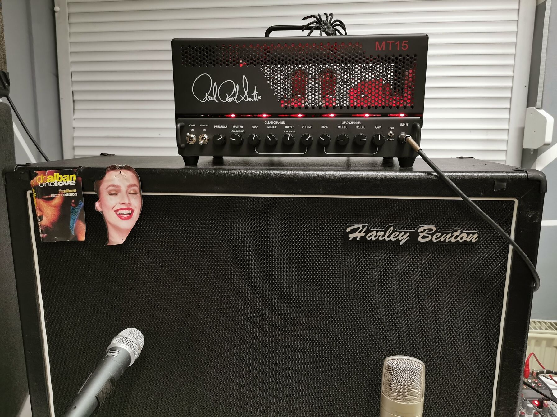

Nézegettem a PRS MT15 fejet .Hangzása tökéletes lenne súlya ára nekem való hihihi.
Személyes tapasztalat van vele valakinek?
Mindenki írja ,hogy brutál hangos simán hozza egy 50w os csöves fej hangerejét(2x6l6 és 6x JJ EC83S van benne) de érdekelne saját tapasztalat is ha van valakinek.Köszi! -

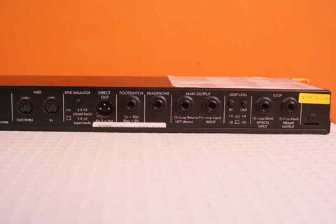

Csövi .Van egy Firehawk fx multim és egy bugera 333 fejem
FX loop kérdésem lenne!
Eddig így volt összekötve de kicsit zavarban vagyok:Gitár -Firehawk insturument bemenet
Firehawk send-Bugera input
Bugera fxloop send-Firehawk fx return
Firehawk main output-bugera fxloop return
Ez a klasszik 4 kábeles megoldás(Kell ez nekem?)A lényeg nekem nem kell a firehawkból semmi láda meg erősítő szimuláció
kizárólag az effekteket használom.(Chorus,reverb,wah,delay,stb)
Jó ez így?
