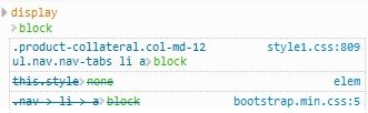

Masik:
Ez lehetseges, hogy bootstrap rakja ra a display:none -t?
Mert nem kellene neki. Ha nem, akkor magentonak utkozhet valamijevel.
Egyelore css-bol felulirtam, de akkor is fura.
(#2208) DNReNTi válasza pckownz (#2207) üzenetére
DNReNTi
DeveloperToolban látod hogy melyik tulajdonság melyik CSS szabályból jön, így hamar kiderül, honnan származik. ;)

(#2209) pckownz válasza DNReNTi (#2208) üzenetére
pckownz
JS dobja ra, csak kerdes, hogy melyik es miert. Feltetelezhetoen nem a BS, mivel dokumentacio szerint hoztam letre az elementeket.
