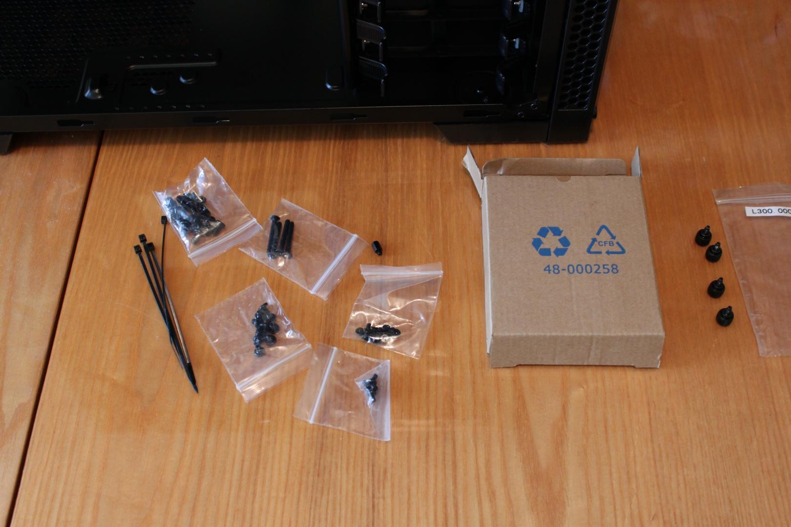

Túl sok tartozék nincs a házhoz, gyakorlatilag kimerül néhány tucat csavarban és 4 db kábelkötegelőben, amit egy lapos kartondobozban kapunk az egyik 3,5”-os meghajtóhelybe illesztve.

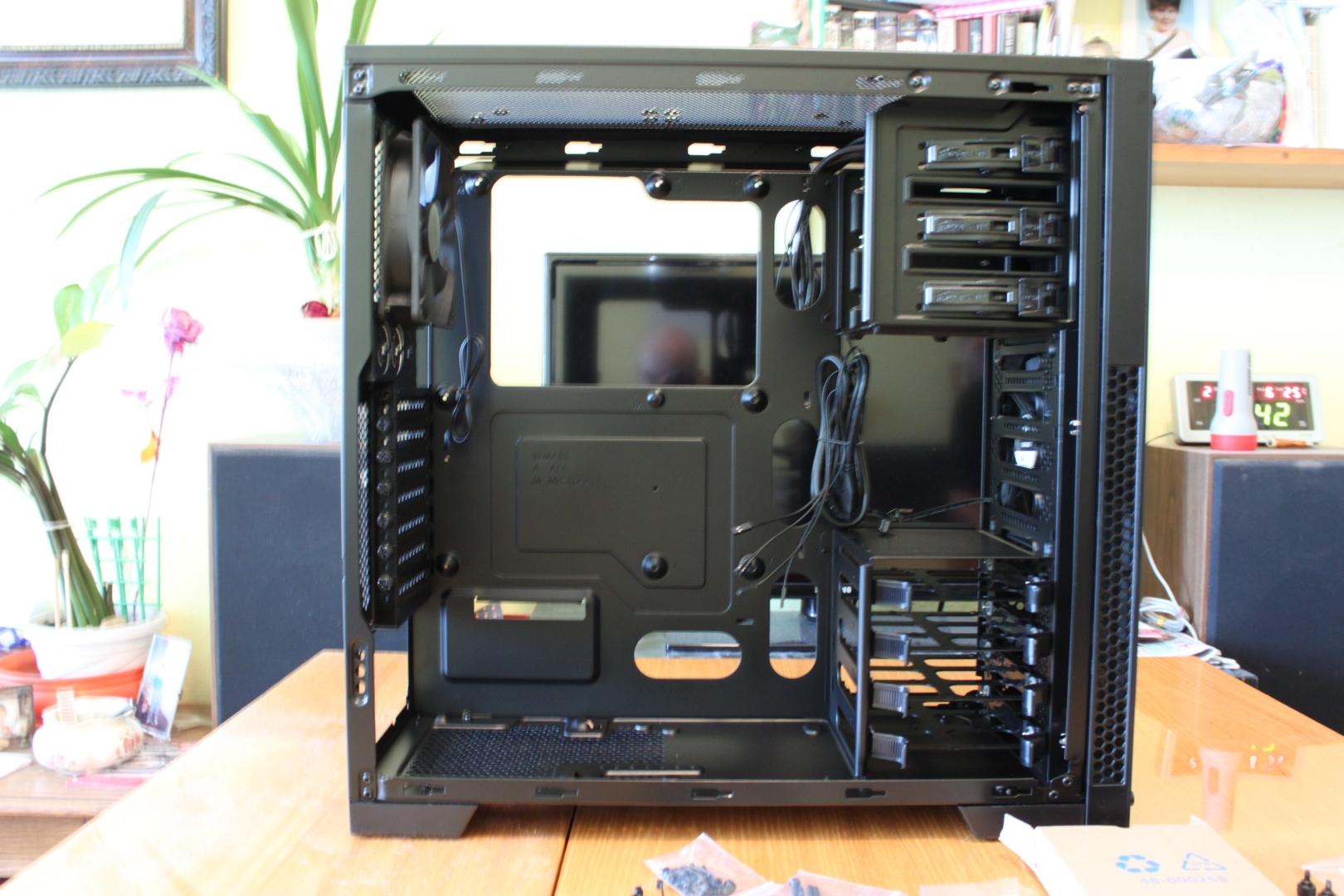

Az alaplapi tálcán ott van a már-már kötelező szerelőablak, illetve a kábelek elvezetését segítő nyílások, amiket nem láttak el semmiféle gumírozással, viszont – ami általánosságban is jellemző a házra – minden él tökéletesen el van dolgozva.
Nem mellékelnek a házhoz alaplapi távtartót, mivel a tálca úgy van kialakítva, hogy ez fölösleges legyen. Ugyan apróságnak tűnik, de megkönnyíti a szerelést.

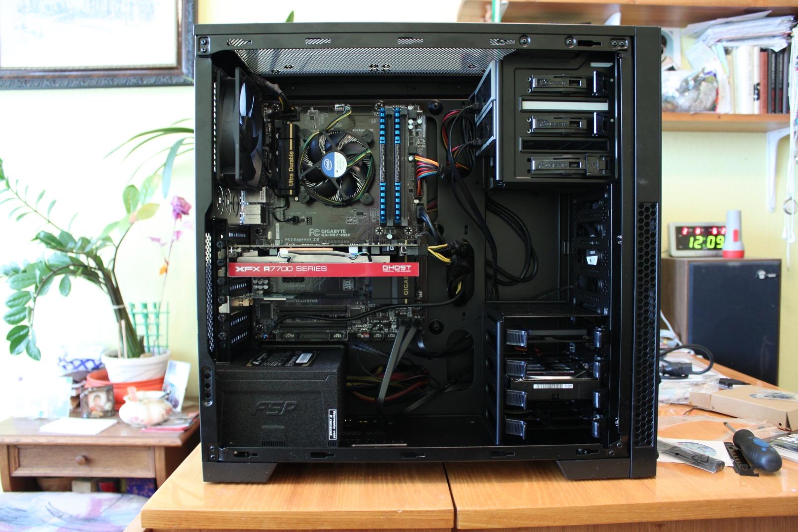

Mindezek tükrében talán nem meglepő, hogy az alkatrészek beszerelése rendkívül gyorsan zajlik. Bőven van hely, minden kézre áll, és nem kell attól tartanunk, hogy valami szörnyeteg holmi szétvagdossa a kezünket.
Az alaplapi tálca és a „hátsó oldallap” között szintén megfelelő méretű hézag van, hogy az összes kábelt kényelmesen eldughassuk, így a gép belső elrendezése esztétikus és szellős maradhat.
