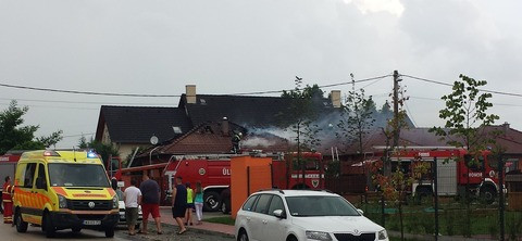

A gáz az, hogy tetőtéri lakás. Oda belevág, akkor kezet foghatok a villámmal.

Tegnap este nálunk is bevágott az egyik 25m-re az ablaktól, sejtésem szerint egy 4m-es fém oszlopba ami a sportpálya kerítését tartja, pedig körbe a házak, fák mind magasabban voltak.
Ha lesz rá időm megnézem milyen nyomot hagyott maga után.
ismerősöméknél járt gömbvillám, átsuhant két szobán és kiégtek a vezetékek a falakban egy pillanat alatt.. Villámhárító ide vagy oda.
[ Szerkesztve ]
sziku69
Valószínű, hogy jó az oszlop földelése. Olyan mint egy villámhárító.
Hallottam már olyat is, hogy valaki azért mondta vissza a villámhárító felszereltetését, mert olyat hallott, hogy könnyebben "odatalál" a villám.
Kíváncsi lennék amúgy, hogy milyen a helyszín. Ha lesz vizuális élmény, kérlek oszd meg velünk.

Sajnos az utóbbi időben megnőtt a prioritása a villám védelemnek. Nálam biztosan. Így a keddi élmények után főleg.

Az, hogy egy két elektromos kütyü tönkremegy, az bosszantó, de túlélem.
Viszont ha leég a tető, vagy a ház, az már katasztrófa az egész családnak.
Vagyis a túlfeszes dolog engem se igazán izgat olyan szinten mint a villámhárító.
[ Szerkesztve ]
bejegyzés A villám nem válogat.
