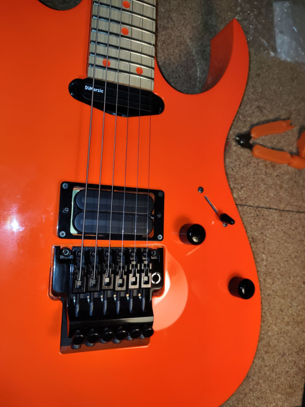

A DiMarzio Evolution helyett betettem a rikító Ibanezembe a D-Activator X-et, amit a másik Ibimből kiszedtem, mert túl buffogós, nehezen érthető hangja volt. Az egy mahagóni testű, rózsafa fogólapos gitár, amibe beletettem, az pedig hárs testű és juhar fogólapos. Az Evolution egyszerűen túl harsány volt benne, már-már fülsértő. Szólózáshoz jó volt mondjuk, mert mindenen átszólt. A lényeg az, hogy ebben a gitárban sokkal jobban működik a D-Activator X, szuperkirály hangja lett. Éles, modern attack, utána pedig vastag, masszív hang. A másik gitárnál az attack hiányzott, amiatt volt nehezen érthető a hangja, de ennél megjött.

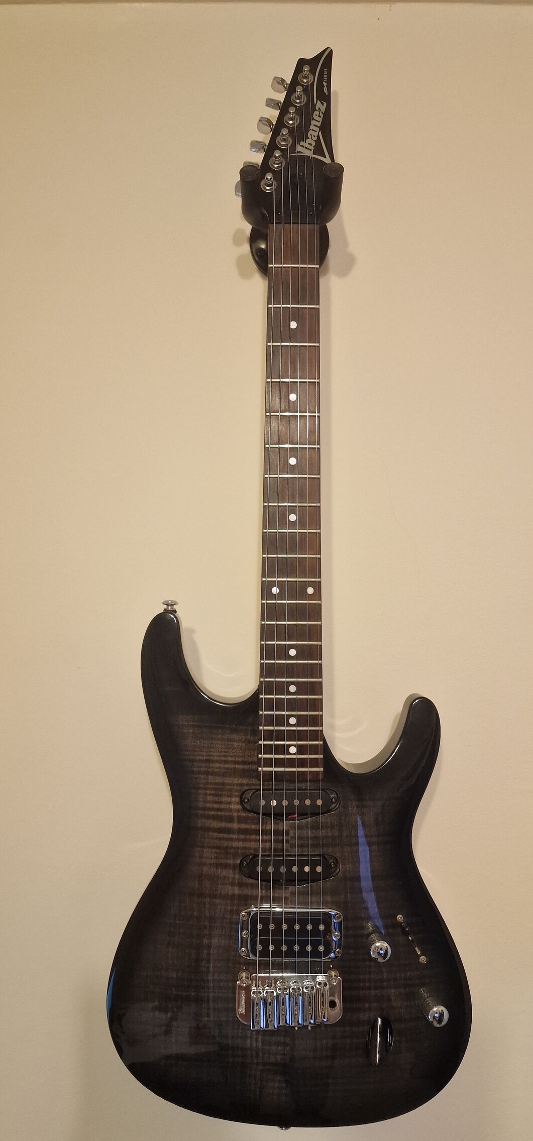

Ilyen gitárjaim voltak eddig:
Ibanez RG170DX indonéz fekete, pontberakásos fogólap, 22bund már nem tudom mikori de kb 2003-2004 első gitárEpiphone SG Special II olcsó sg-nem tetszett a fogólap, fejnehéz, csavarozott nyak
Ibanez SAS36FM első komolyabb gitárom, sajnos a hangszedők ugyanolyan rosszak mint a 170DX-en.
Ibanez rg370 DX ki kellett próbálni a floydot, konklózió olcsó floydos gitárt nem veszünk...hangszedők tipikus ibanez, nem jó.
Vintage V100 AFD korea állat gitár volt viszont a bundok nem voltak szépen megcsinálva, egy újrabundozás ráfért volna. Jó hangszedők.

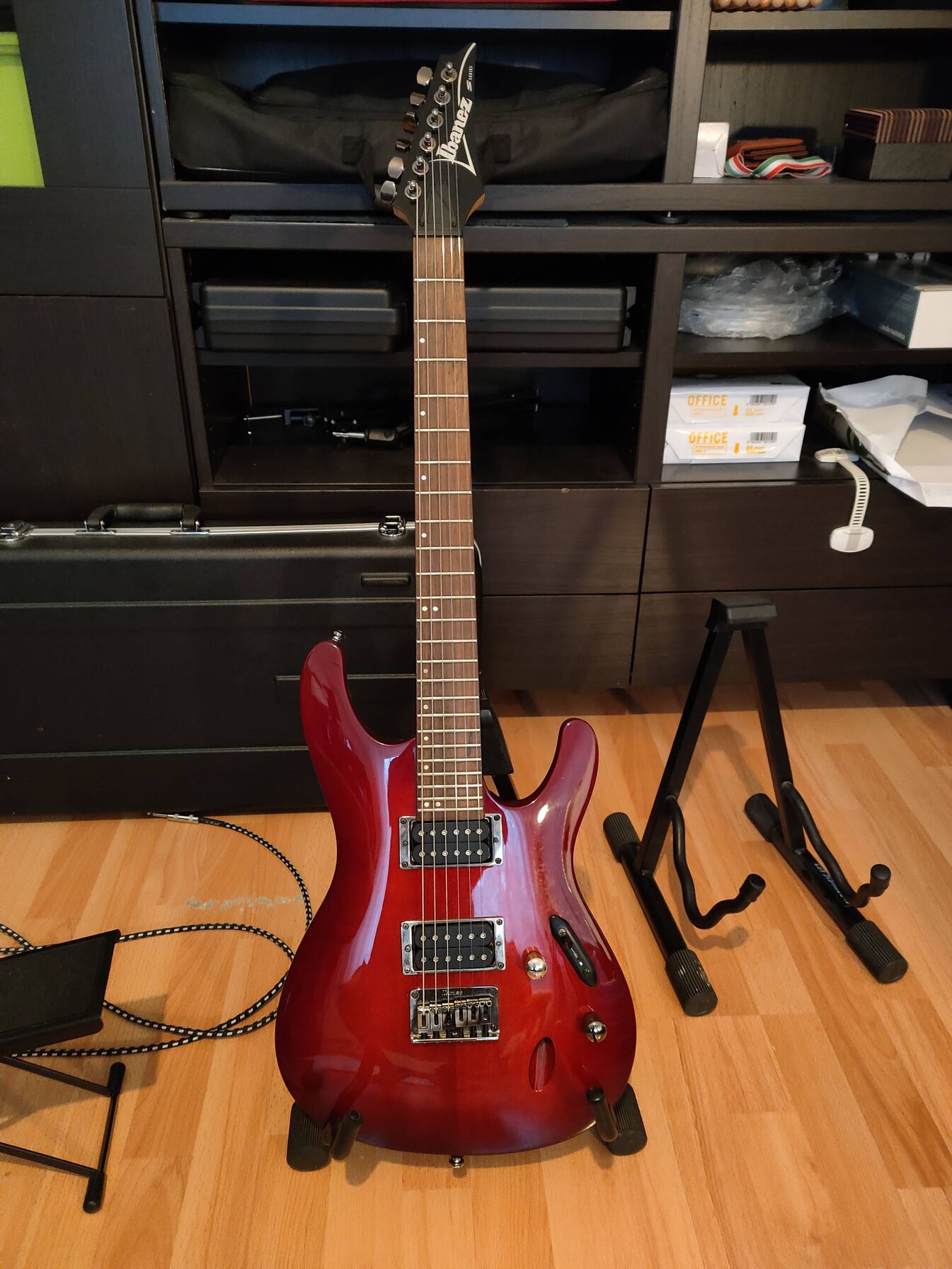

Tudnátok légyszi segíteni gitár beárazásban?
Nem akarom most eladni, de nagyon fontos lenne tudnom, hogy mi lehet jelenleg a reális piaci ára!
Ibanez SA160FM
Gyári szám alapján 2017-es Kínai.
Gyönyörű, nagyon megkímélt top. A hátán van néhány hajszál karc. A nyakrögzítő csavarokon és a húrlábon kevés rozsda.
Egyébként hibátlan, komoly hangja van. Vékony, gyors nyak, kellemes tapintással. Az egész gitár minőségi érzetet kelt.
Mahagóni test, 3 részből álló nyak, rózsafa fogólap. 22 bund, Quantum pickupok.Előre is nagyon köszi, ha tud valaki komolyan segíteni! (A vicceken most nem tudok nevetni.

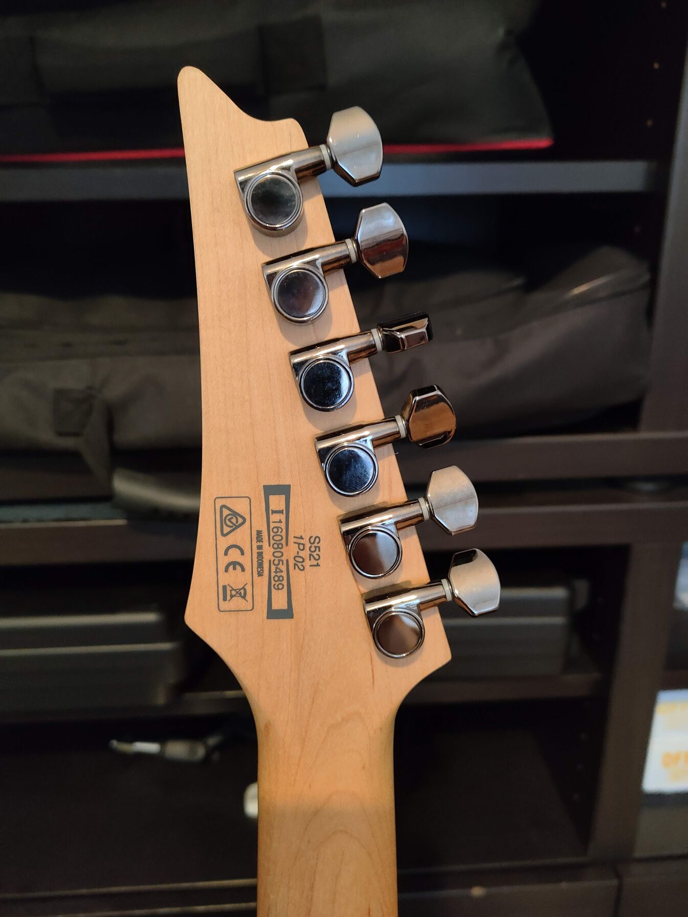

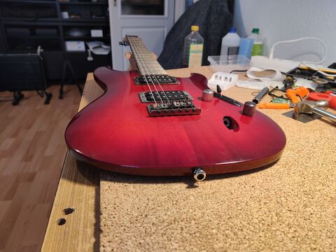

Bekopogtatott ma egy dögös vörös egy csereügylet keretében.
A HB ST-20-amat cseréltem le némi ráfizetéssel erre az Ibanez S521-BBS-re. 2016-os gyártmány, így még rózsafa a fogólapja és mahagóni a teste. A gyári pickupjai ennek is ezek a Quantumnak nevezett cérnahangú kis vackok (semmi köze a régi Ibanez Quantum pickupokhoz), szerencsére a Sterling JP60-hoz adták a gyári pickupjait is, azokat pattintom hamarosan bele. Csak még szerezni kell hozzájuk M3-as csavaranyát, mert a Sterlingben a testhez voltak csavarozva, nincs a pickupok fülében menet, ki vannak tágítva a lyukak.
Úgyis elfogytak a piros gitárjaim éppen, megérkezett az utánpótlás.

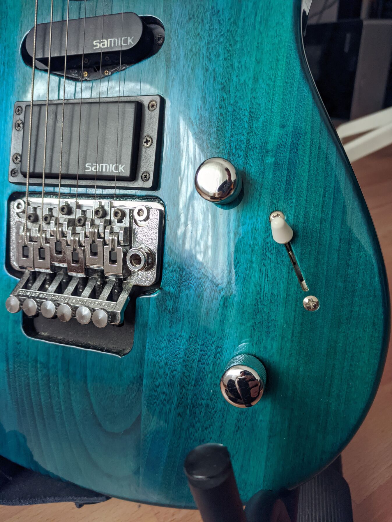

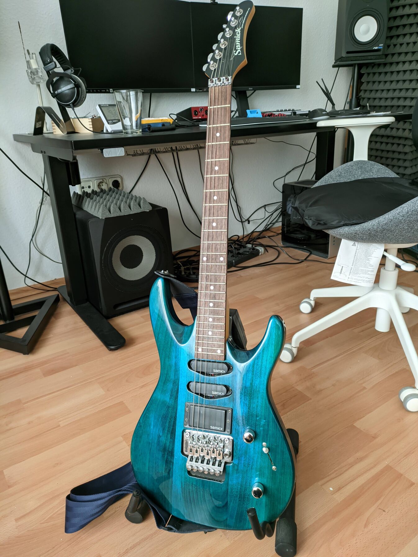

Na ki vett magának még egy gitárt?
Black friday, mi?
Samick Artist Series KP460. Tömör éger test, 24 bundos juhar nyak, rózsafa fogólap, Floyd Rose. Egész megkímélt állapotban van, nem árkosak a bundok és a fogólap, nem különösebben karcos a test sem. A húrok gatyák rajta, majd valamikor lecserélem, ha lesz rá időm. Addig itt egy videó egy KR660-ról, abban ugyanezek a pickupok vannak, csak díszesebb a gitár. Meg még egy zsizsik módban.
