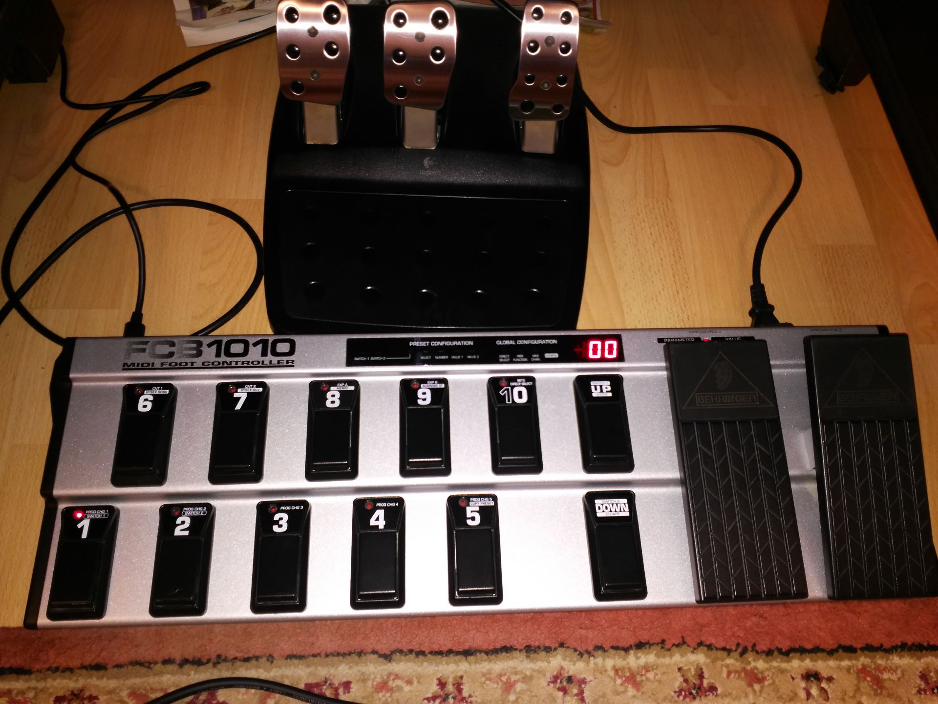

A konvencionális cuccok közül a Behringer FCB1010 az aránylag olcsó megoldás. Igaz, ahhoz kell egy midi képes hangkártya vagy valami usb-midi átalakító. -

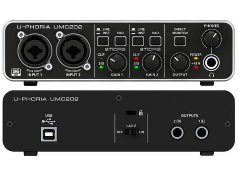

Mi a különbség a hangkártyák között
Kimenetek és bemenetek száma, hangminőség, márkanév, hozzáadott szoftverek, stb.Nem elég egy nagyon olcsó, pár ezer forintos, ha úgy is a számítógépen lévő programon állítom össze a hangzást
Otthoni gyakorláshoz elég, bár pár ezer forintért szerintem nem lehet külső hangkártyát kapni ilyen célra.Egy hangkártya önmagában is meg tud szólalni egy fejhallgatón
Nem.
Egy csomó multieffekt tud audio interfészként is működni, ha ez kell neked, akkor ilyenek között nézelődj. -
Mi a különbség a hangkártyák között, miért van ekkora ár különbség?
Ezer oka van, pld. milyen chip van a kártyán, milyen ki- és bemenetek vannak rajta, milyen a jel/zaj arány... Ha van számítógéped, akkor valószínűleg van benne integrált hangkártya (jellemzően Realtek chip). Ha gitározásnál akkarod használni, akkor talán az a legfontosabb, hogy van-e hozzá ASIO driver, vagy az ASIO4ALL támogatja-e az adott kártyát (illetve a rajta lévő chipet).
Egy hangkártya önmagában is meg tud szólalni egy fejhallgatón vagy mindenképp kell neki a számítógép?
Mire gondolsz, hogy egy USB külső hangkártya számítógépre csatlakozás nélkül működik-e? Nem jellemző. -

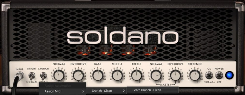

Mire gondolsz, hogy nem alkalmazza? Működik hangkártyaként, de ha nyomkodod a gombokat, akkor nem csinál semmit?
Én egy FCB1010-et használtam Amplitube-bal, szépen egyesével be kellett állítani, hogy melyik midi csatorna mit vezéreljen, onnantól jól működött. Szerintem ez a Stomp is csak egy midi pedál gyakorlatilag, ennek is meg kell mondani, hogy mit akarsz vezérelni vele.
Jobb klikk, amit vezérelni akarsz, learn, aztán megnyomod a Stompon, amelyik kapcsolót szeretnéd neki. -

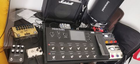

Úgy döntöttem hogy lecserélem a Headrush pedalboard-omat, kb másfél évig volt meg, de mindig azt éreztem hogy nem minőségiek az overdrive-ok benne, hiába próbáltam millió IR-t és vettem hozzá külső pedálokat, egyszerűen nem.... Nagyon megtetszett yt videók alapján az Universal Audio Dream 65 pedál ami egy csöves fender erősítőt modellez, és most hogy megvan, úgy érzem tényleg nem volt túlzó a hype...Egy olyan problémám van viszont vele, hogy nincs rajta fejhallgató kimenet.
A terv az, hogy ha beszereztem minden pedált ami kiváltja számomra a HR-t, akkor a pedálok megfelelő sorrendben mennek a Dream-be, és az pedig itthon az FRFR hangszóróba.
Milyen megoldás létezik arra, hogy fejhallgatóval is tudjak gitározni? Esetleg egy külső hangkártya amibe bekötöm a Dream kimenetét és azt akkor nem kötöm be semmibe, csak a phones kimenetét használom? Vagy van erre valamilyen cél eszköz? A lényeg az lenne, hogy ne vagy ne nagyon nyúljon bele a hangzásba, és ha lehet ne kerüljön egy vagyonba...
Sajnos az aktív hangszórón nem látok semmilyen lehetőséget erre...:Köszi!

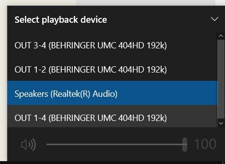

az nem lehet, hogy ilyenkor ne használja a laptop belső hangkátyáját egyáltalán. azaz a külső hangkártya vezérel mindent, arról megy a hang a hangszóróra?
valami értelme van a jobb hangkártyáknak, mert régen is vettek az emberek a gépbe jobbat és attól valahogy jobban szólt. de igazából nem értem, hogy megy ez
Alexios
Digitális jeleknél nem fog jobban szólni pusztán azért mert járt valahol máshol, hiszen ez a digitális lényege, attól ugyanúgy egyesek és nullák sorozata marad. Ahol számít a dolog már az az amikor átalakítod a digitális jeledet analógra, de ha ezt visszaküldöd a belső hangkártyára akkor úgyis az végzi el a dolgot, és most akkor arról nem beszéltünk, hogy egy laptop hangszórónál valószínűleg a világ legjobb DA konvertere is bent lehet, attól az még laptop hangszóró marad
Bluetoothnál amúgy ugyanez a helyzet, ott nyilván digitális jelet fog átküldeni, aztán a hangszóróban van egy DAC ami átalakítja majd analógra, nincs ahogy közbeszóljon egy hangkártya a képbe. -

Sziasztok, a hi-fi-ből lettem ide tanácsolva, hátha itt lesz ötletetek
Adott egy 25m2-es szoba nagy belmagassággal. Van egy Behringer U-PHORIA UMC404HD audiointerfacem, amivel elektromos gitárt kötök össze laptoppal.
Milyen hangfalat kellene vennem, hogy ezzel is összetudjam kötni, meg laptopról is hallgathassak zenét bluetoothal? Először amíg ez az audio interface dolog nem jutott eszembe, hogy ilyenem is van, addig tetszett, amit Edifier S2000MK III 2.0 aktív hangfalpár, amit ajánlott valaki. De ahogy olvastam utána csak zavar lett a fejemben. Mert olyat is olvastam, hogy jobb lenne, ha lenne mélyláda kimenete, ha szeretnék később szép mélyeket vehessek hozzá majd egyet. Meg eleve nem értem ezt az aktív hangfal vs audiointerface dolgot. Most ez így jó lenne, csak esetleg egy másik típus mélyláda kimenettel, vagy inkább erősítő kellene és passzív hangfalak. Meg az, hogy van egy hangkártya a Behringerben azt érdemes zenehallgatáshoz is használni valahogy? (azt már ide sem veszem, hogyha szerkesztgetek zenét akkor jó lenne e inkább studio monitor, mert az én szintemen az nem lényeg szerintem)
Ha bármilyen támpontotok van, hogy ne csináljak hülyeséget, nagyon hálás vagyok -

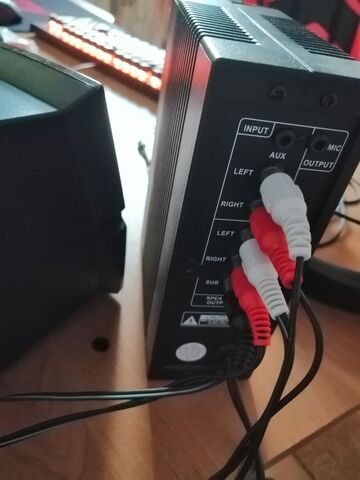

Illetve még abban szeretnék segítséget kérni, hogy ha veszek egy Behringer UMC202HD hangkártyát amibe a pc hangfalat (2.1) szeretném csatlakoztatni akkor hogyan oldjam meg hogy szóljon a mély is? Mivel csak a jobb és a bal oldali hangfal csatlakoztatható külön külön.
Ez meg a hangfalam:
A felső left, right kábel egyesül és 1 jack lesz belőle:
A mély meg külön megy bele, szóval csak akkor mükszik ha ezt az egyet csatlakoztatnám.
De ha jól sejtem nem lehet megoldani

Van egy gitár, belemegy a Headrush pedálba. Onnan kigyün a komplett modellezett effektelt hang, bele a hangkártyába (Zoom U44), ahonnan tovább megy rögtön a monitorra (hangláda) és a fülesre, a hangkártya nem szól bele a hangba, nem csinál vele semmit, csak átereszt.
A hangkártya közben üzemel mint hagyományos hangkártya, a PC hang megy ugyanarra a hangszóróra meg fülesre mint a gitár. Tudsz youtube-olni, zenét hallgatni amit akarsz közben meg ott a gitár hangod is. Azaz tanulós videók mellett van gitár, vagy backing track mellett is van gitár, nem VST-vel oldom meg a hangzást hanem a pedállal ennyi, nekem ez így kényelmes.
Ha fel akarok venni magamnak valamit csak azért, hogy ne felejtsem el, vagy megmutassam valakinek a gitár témát, (nem nótákat írok, semmi komolykodás) akkor beröffentek egy Audacity-t és felveszem a hangkártyára bejövő hangot.
A monitor balance arra jó, hogy beállítsd a két hangforrás között a balance-t. Azaz ha a youtube hangos és nem hallom mellette a gitárt, akkor eltekerem a potit és leveszi a hangkártya hangját, ha túl hangos a gitár és nem hallom a youtube-ot akkor tekerem másik irányba, levesz a gitárból és hallom a youtube-ot. Ha VST-zni szeretnék akkor persze ez nem jó megoldás, de kábeldugdosás nélkül, egyszerűen csak átlövöm egy üres presetre a headrush-t és egy tiszta gitár hang jut a hangkártyába, ilyenkor a balance-t teljesen feltekerem, hogy csak a PC-t halljam és a gitár nyers hangját ne.
Remélem így érthetőbb.Amúgy van aki arra használja, hogy ne legyen egy csepp lag se, semmi. Manapság azért annyira minimális a lag, hogy nem számít, de 10-15 éve azért még számíthatott ez, bizonyos effekteknél felment magasra a latency és akkor jól jött, hogy van monitor balance, belőtted az effektet, majd úgy játszottad fel a témát, hogy csak a nyers gitárt hallottad és nem volt gond, hogy a VST-s hang csúszott mint állat.
