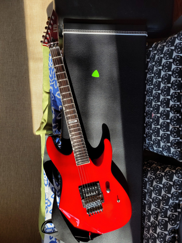

    Tegnap én is visszakaptam a gitárt Kocsis Tomitól (gitargarazs.hu) - nagyon szép, precíz munkát végzett. Végre nem magas a nyereg (alig magasabb, mint az első bund, ahogy annak lennie kell); Gotoh esetében az R3 szélességű nyereg fixen 400mm rádiuszú, a fogólapom 350, de számomra nem észlelhető az eltérés (ebben az esetben, ha a két E húr a referencia, akkor az A és H <0.02 mm-rel, a D és G <0.04 mm-rel van alacsonyabban, mint ahogyan a 350-es nyereggel lenne).
    A Gotoh 1996 a Floyd 1000-hez képest:
    - tartja a hangolást :)
    - aki sokat tompít a hídon tenyéréllel támasztva, annak kényelmesebb lehet (nekem az), mert jóval simább, áramvonalasabb a babák kialakítása, minden él le van kerekítve, a felső lapjuk ívelt. Emellett laposabb profilú az egész, a babák teteje közelebb van a baseplate-hez, mint a Floyd esetében. Azonos baseplate pozíció mellett picit alacsonyabb a húrmagasság is, illetve azonos húrmagasság mellett a babákra fektetett kéz közelebb van a gitár testéhez. Az intonációs tartomány is jóval hosszabb egy adott csavar mellett.
    - a baseplate hátsó része (ahol a húrszorító csavarok átmennek) is alacsonyabb profilú, kisebb szöget zár be a gitár testével, és a finomhangoló sor is hátrébb esik így, illetve a finomhangolók síkja is enyhén hátrafelé dől. A Floyd-on támasztva mindig hozzáért a kézfej-tenyérél találkozása a finomhangolókhoz, itt nem.
    - a perselyek furata szélesebb, és 20 helyett 30 mm mély, de az igazi különbséget szerintem a beépített ellencsavarok jelentik. Ezeket meghúzva a tőcsavarok atomstabilan állnak, zéró mozgásuk van.
    - az egész szerkezet stabilabb, kidolgozottabb, minőségibb érzetre is. A rugók is minőségibbek, és alapból 47-es sárgaréz tőkét adnak.
    Összeségében sokkal jobb lett a gitár, nyilván a bund síkolás-csiszolás is kellett ehhez. Nagyon jó most játszani, tartja a hangolást, illetve eleve be lehet hangolni tisztán (mármint ekvitemperált "tisztán" ;) ) a megfelelő magasságú nyereggel, és az open akkordok is szépen szólnak. Ajánlom mindenkinek, aki ilyesmihez keres hangszerészt, és még egyszer köszönöm @Ctrl+Alt~Del-nek az ajánlást!

    Pont 2 éve vettem, szóval sanszos, hogy 2021-es gyártás. Made in Indonesia, nem tökéletes, a nyereg túl magas volt, és a Floyd 1000 is gyatra, nem voltam vele megelégedve. Állítólag 2020 körül kezdett romlani a minőségük - nem tudom, mindenesetre a Gotoh remélem, hogy jobb lesz.
    A pickup SH-6, a vol poti push-pull (coil split), így van egy picit twang-osabb hangzás is. A kapcsoló egy EMG PA-2 active boost (opamp), így aktív-passzív a hangszer. Best of both worlds :) ~3 dB-re állítottam a boost-ot, így a single-coil (coil split) hangerejét is egy mozdulattal a humbucker szintjére tudom hozni. De amúgy ~12 dB a max boost, és ehhez is van 18V mod, azzal pedig 24 dB, az már durva...
    Amúgy nem annyira csípem a metált, inkább hard/prog rock, jazz stb, de nekem ez tetszik, ilyet akartam...

    Csak egy régi képem van (most hangszerésznél van, új nyereg és Floyd 1000 helyett Gotoh 1996)...
    Tényleg gyönyörű amúgy az a szürke transzparens festés + a binding!

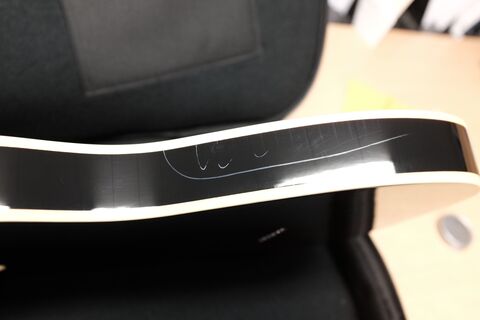

    -festés majdnem hibátlan, alsó szarvnál van egy nagyon pici hiba és egy hónap után észrevettem a nyak hátoldalán egy nagyon pici festék hibát ami ujjal alig érezhető

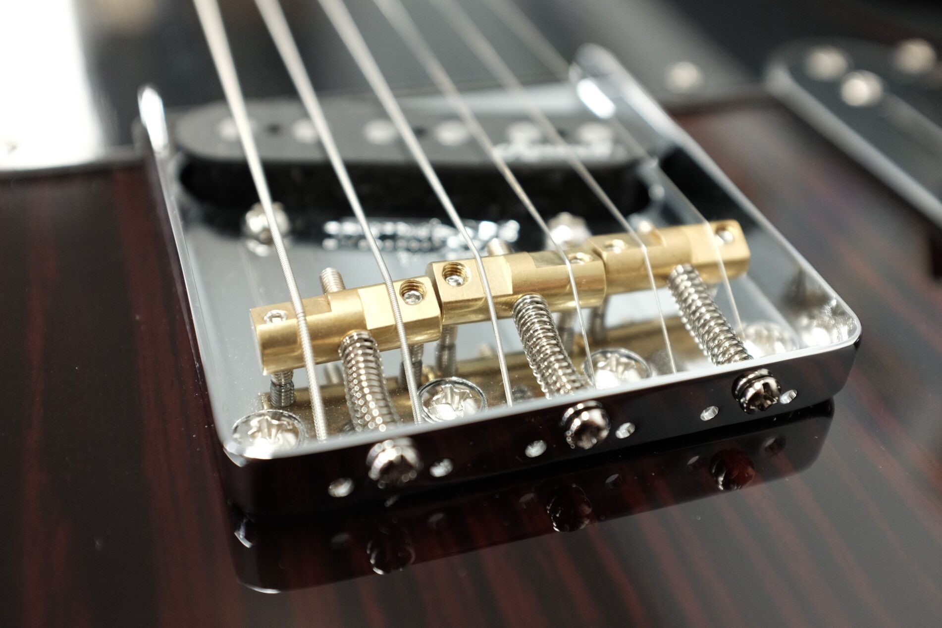

    -húrláb viszont rosszul lett megcsinálva, :Y nem a peremes hardvert rakták bele hanem a perem nélkülit ami tremolós gitárba való, becsúszott a testbe 4mm mélyen. Leveleztem THoman-al ők azt mondták küldjem vissza, a javítés költségét is álták volna, végül elvittem hangszerészhez aki 5 perc alatt megcsinálta ingyen, innen is köszönet neki. kivágott 2db fadarabot amire felfekszik a hardver és már nem nyomódik bele a testbe.

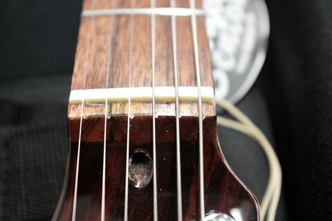

    - A nut (nyereg? :F) tipikus gagyi muanyag, de igazabol mukodik, majd jol meggrafitozom, de legalabb teljesen jol sikban van a nyakkal.

    [kép] [kép] [kép] [kép] [kép] [kép] [kép]

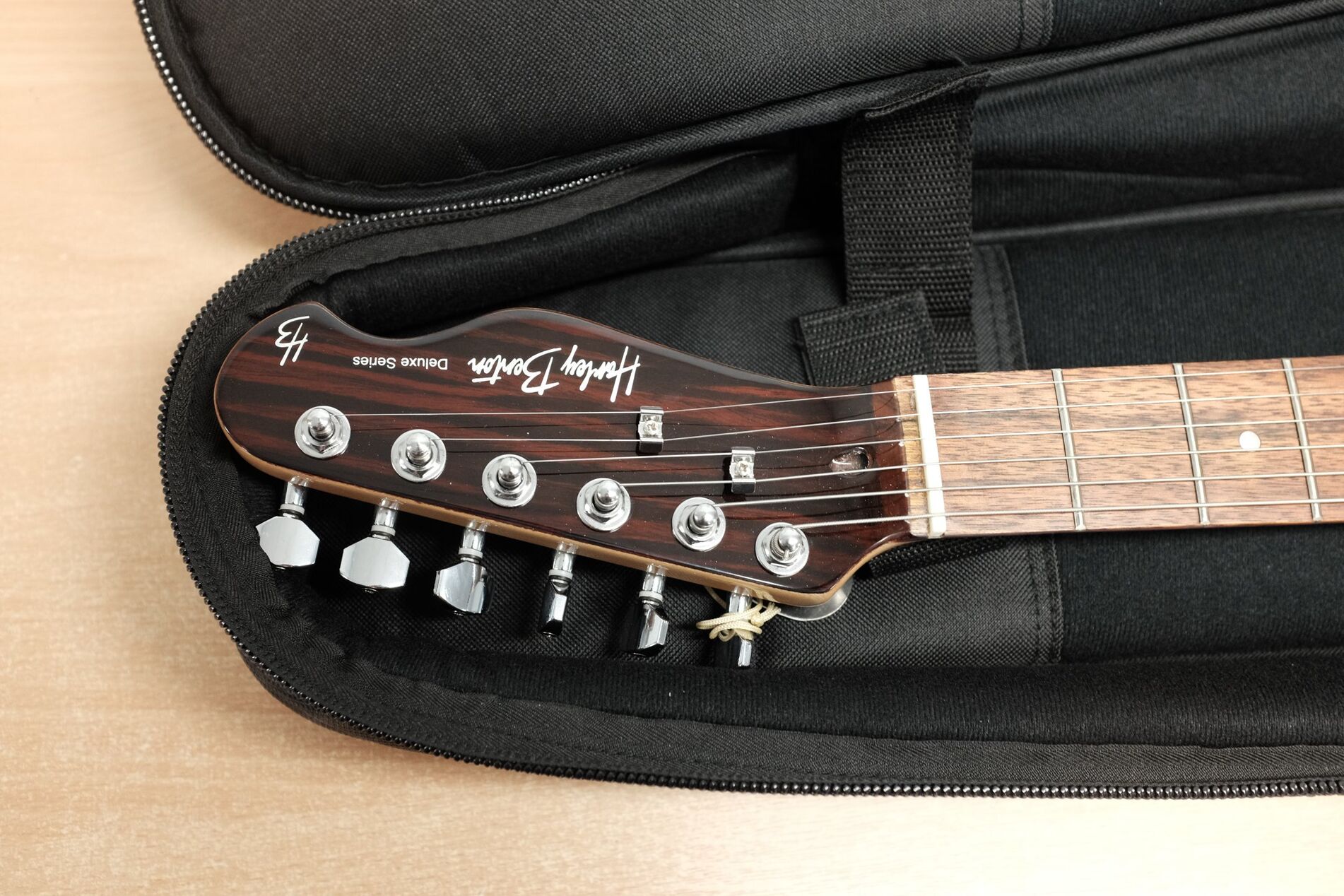

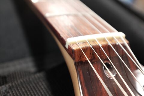

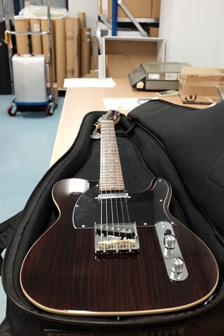

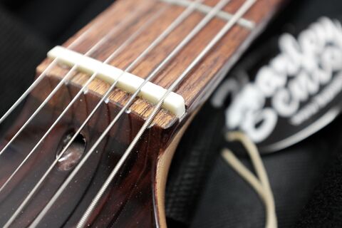

  • benedekco
    Na meggyütt a tele. Vegyes érzések, karc, pickup fura, rossz nyereg. Szól, jól, de be kell állítani az intonációt. Illetve serceg ha a húrhoz érek, szal föld baj is van. Beszljenek a képek:

    Na jó érted, mondták már, csak nekem annyira diszkomfort érezetem van, hogy vettem egy ilyen gitárt és nem jó rajta a cucc. Meg mondom, erősítőre kötve is halk, nagyon halk.
    Korábban úgy akartam mondani, hogy az alsó nyereg a ferde, nem a húrláb.
  • cucka
    válasz Goose-T #36725 üzenetére
    Úgy értem, a közelik képek alapján olyan, mint ha a csíkokat egy szögletes festékhengerrel csinálták volna.
    A gitár jól néz ki, az számít úgyis. Ennyi pénzért ajándék volt.
    Amit látok rajta:
    - Az a nyereg nem kóser, én cserélném. Főleg hogy ez a legolcsóbb plasztik szar, szerintem megéri a minőségi csere.
    - A bundokra ráférne egy polír. Főleg a nyak felé, gondolom épp lejárt a műszak a gyárban, mert még látszanak a képeken a reszelő nyomok :D
