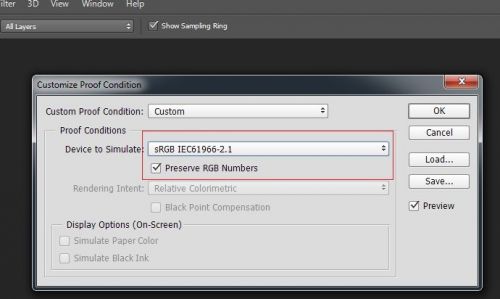

TOPIK ÖSSZEFOGLALÓ
Kérlek, kérdezés előtt olvasd el!
Szimulálandó eszköznél a monitorod színprofiljának kell lennie.
A többi beállítás a kép szerint legyen.
Valakinél csak így jelenik meg helyesen.
Remélem ez segít.
Ugyanitt a nyomtatószimulációnál megnézheted, hogyan látnak a színvakok vagy szabványos sRGB-ben hogyan jelenik meg a kép. -

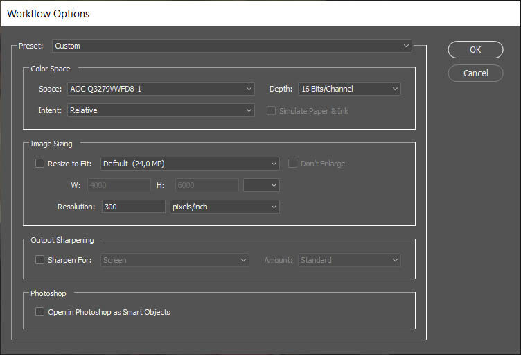

Köszönöm szépen! Lehet hülye kérdés, de ez az "Europe Web/Internet 2 profil nem csak webre és internetre van? Én viszont képeket szeretnék kidolgoztatni nagy méretben (vászonra) ez jó lesz a nyomdának is? Tehát nyomtatott verzióban is színhelyes lesz ezzel a profillal?
Írtátok hogy a monitor kalibráció profilját a winows10 rendszer szinten kezeli és a PS-nek ehhez semmi köze. Benéztem a win10 színkezelése alá, itt ezeket találtam:
Itt a Speciális - Eszközprofil legördülőjében nem az AOC monitor profiljának kellene lennie? Helyette a rendszer alapértelmezése van azaz az sRGB.
"Ha le tudsz tölteni korrekciós profilt a S5 és az AOC világítástípusához" - rágugliztam, sehol nenm találtam az AOC Q3279VWFD8 monitoromhoz. Vagy ezt hol kell keresni? Lehet rosszul kerestem.

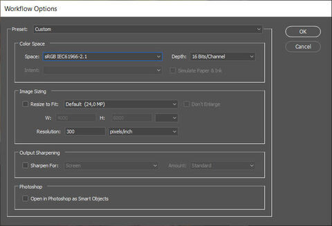

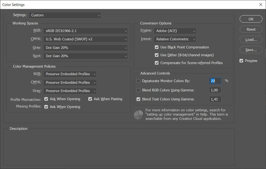

Így legyél beállítva (ACR-ben és mindenütt máshol 16 Bit, sRGB):
"Ezek szerint egy DisplayCal mennyivel jobb?"
Sokkal. Ha le tudsz tölteni korrekciós profilt a S5 és az AOC világítástípusához, akkor szemmel látható lesz a különbség (persze nem automata módban).

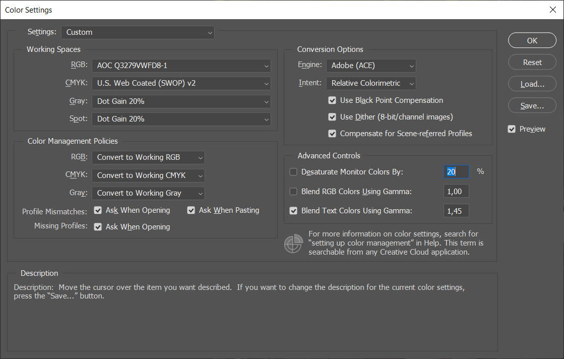

Ropi! A csodalámpa alap mű a PUA szakirodalomban, tehát olvastam. Az általad írt cikket is elolvastam. Így már tudom azt is hogy egy X-Rite i1Display Pro EODIS3-DCWA Kolorimeter jobb vétel lett volna a Spyder 5 PRO-nál az írásaid alapján. Sőt, ha nem 1000km-re laknék tőled akkor biztosan nem xarakodnék a monitor kalibrálással hanem elvinném hozzád mert valahol olvastam hogy te foglalkozol ezzel és nyilván „megfizetném az árát”.
A lényeg hogy az írásod alapján (és egyéb infók alapján) ha a monitorom profilját állítom be Color Settings alatt, akkor az csak nálam fog jól kinézni, máshol nem. Tehát mint Dluinet is írta, a monitort rendszer szinten kalibálja – gondolom - a Spyder 5 szoftvere. Azt is írod, hogy a gyári szoftverek nem igazán jól kalibrálnak. Ezek szerint egy DisplayCal mennyivel jobb?

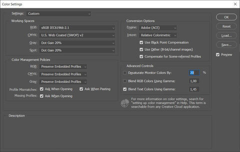

Az írások alapján jól gondolom hogy az alábbi beállításokat kell alkalmaznom a színekre ahhoz hogy máshol (nyomdában is, fotókidolgozó műhelyekben stb) is színhelyes legyen:
Camera Raw alja illetve a Workflow Options: sRGB IEC61966-2.1 ha a fényképezőgépem sRGB-be val állítva? 16 vagy 8 bit legyen itt? Vagy Adobe RGB 1998 8 vagy 16 bit?
Edit-Color Settings: szintén sRGB bebipálva mindhárom „…ASK…”-os négyzet? Illetve szintén itt a Color Management Policiest hagyjam Preserve-en vagy Convert?
Covert to profile menüben szintén sRGB gondolom, ezt automatán állítja ezek után de mi a Destination? Working CMYK US Web Coated (SWOP) v2?
Ezek az alap beállítások ha jól gondolom – miután mindent elállítottam a monitor profiljára. De ez így jó? Elvileg amit a PS alatt látok most ezekkel a beállításokkal már a színhelyes kalibrált szabvány szintér amiből a nyomda vagy a fotóműhelyek is ugyan ilyen színeket fognak kinyomtatni nekem?
Dluinet: "A monitor színprofilját a rendszerben kell a monitorhoz társítani, a PS-nek ehhez semmi köze. " - ezt automatikusan a Spyder 5 pro softvere elvégzi vagy kell valamit mókolnom még vele? -

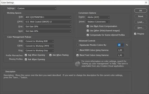

robi1979
Vásároltam egy Datacolor Spyder 5 Pro monitor kalibráló eszközt, ebben kérnék egy kis segítséget PS color beállításokban, A monitorom egy AOC Q3279VWFD8 31.5", bekalibráltam ahogyan a Spyder 5 pro javasolta, minden recommended 6500K-es „Brightness és Kelvin” ajánlott beállításokkal+ Room light 200 cdM3-rel. A fényerőt még így is lehúzza. Ezzel lehet valamit csinálni hogy 200-nál nagyobb fényerőt állítson vagy sötétítsek be a szobában? A monitor fényereje így is 80% a Contrast 50%. Ez az első ilyen monitor kalibráló eszközöm. Kalibrálás után sRGB-re 100%-ot írt, RGB-re ha jól emlékszem 87 vagy 93%. A monitort előtte reseteltem, bár így is WARM profilra rakta alapból.
Nagyméretű nyomatokat szeretnék készíttetni vászonra, - egyenlőre a családnak Anyák napjára kis 4 hónapos csöppségünkről (Digilabornál) 60x90 és 70x100-as méretekben, hirtelen 5db-ot és nem szeretném elcseszni a színeket retus alatt.
Abban kérném a segítségetek, hogy a Photoshop Color Settings beállításain belül mit kell beállítanom ahhoz hogy valóban a kalibrált színeket lássam. Color Settings alatt ott van a monitor profil, gondolom ez az amit elmentett a Spyder 5 pro. Viszont ha ezt választom ki akkor ha új ARW-t (RAW-t) nyitok meg, a Camera Raw ADOBE RGB 1998-ban 8 bitben nyitja meg. Amit meg azért nem értek mert a fényképezőgépem egy Sony a6300 sRGB-be van állítva és csak ARW-ben fotózok, elvileg a Sony 14-bit. Bár a Fasttone 24-bitet ír rá. Amit megintcsak nem értek. Fasttone-ben szoktam a képeket rendezni és innen nyitom meg az ARW-ket Camera Raw-ban. Ha így nyitom meg, akkor ugye egyből visít a PS hogy a forrás ADOBE RGB 1998 és nem egyezik a színtérrel.
Tehát össze foglalva, azt hiszem most kezdek ebbe a kalibrált PS színprofilba bele kavarodni. 3 helyen tudok színprofilt állítani:
- Megnyitásnál Camera Raw-ban alul, Workflow options: ide mit állítsak be? A monitor profilját vagy ADOBE RGB 1998 8 bit?
– Edit- Color Settings: szintén ugyan ez a kérdés

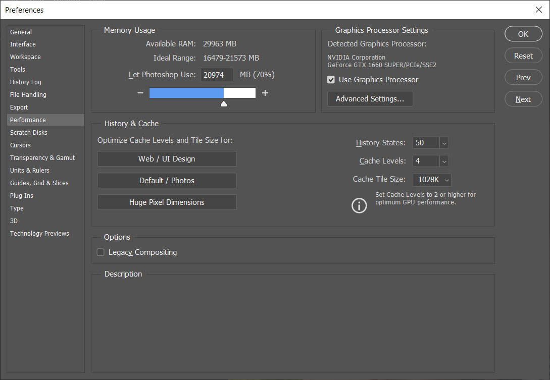

- Edit – Convert to profile: szintén ugyan ez a kérdés Illetve Performance alatt a videokártya teljesítményét válasszam ki vagy ne? Nvidia 1660 Super. - Ha ezt választom, bekavarhat a színeknél?

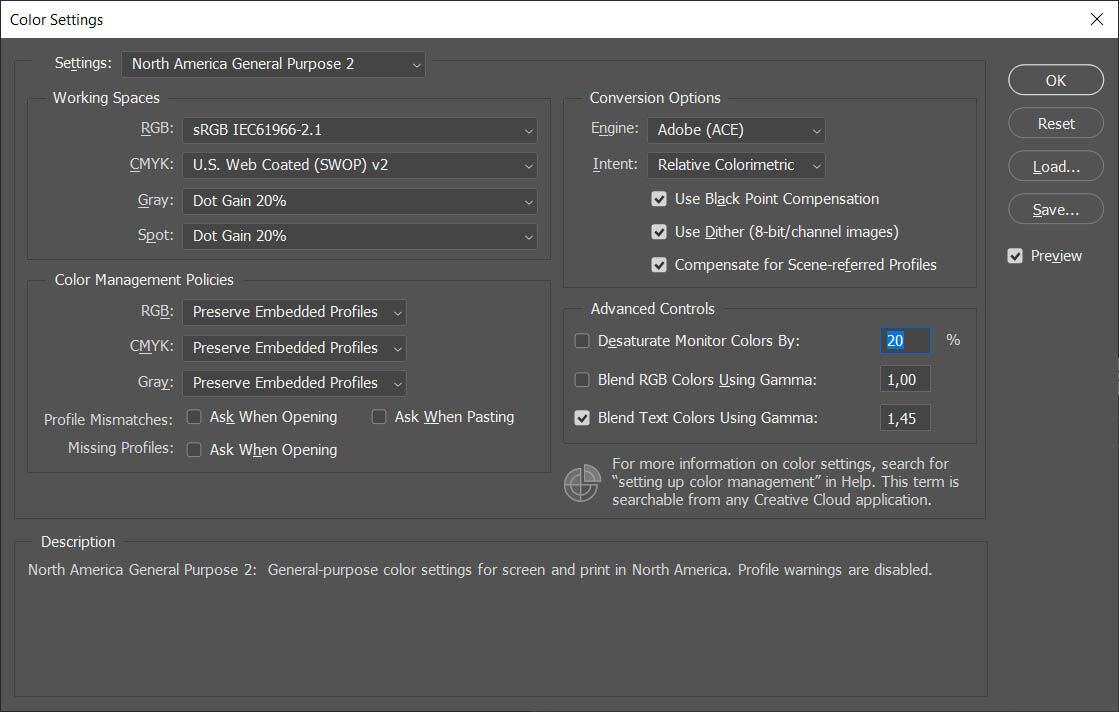

*Alap beállításoknál Color settings alatt nálam a North America profil 3 legördülő menüje nálam alapból „PRESERVE”-re volt állítva nem „Convertre”
Ha a Workflow Options-ban a monitor profilját választom ki illetve a Color Settings alatt is a monitor profilját és bepipálom a 3 riasztást, akkor nem visít megnyitásnál. Bár kérdés hogy ez mennyire színhelyes?
Előre is nagyon szépen köszönöm a segítséget!

"További kérdésem, hogy szigorúan PS+LR szempontjából mennyire van jelentősége a GPU-nak?"
LR esetében a gyorsnézeti képek generálását végzi a raw fájlokból: minél nagyobb felbontású a monitorod és minél izmosabb a kártyád, annál többet nyersz vele. PS esetében a Pixel Grid-et, egyes effekteket, meg a 3D funkciókat számolja. Egy izmosabb Geforce bőven elég, de arra készülj, hogy ha a LR-hoz mérten túl kis teljesítményűt választasz, akkor belassítja! Ezt meg a Lightroom topikban beszélhetjük meg.
Egyébként LR-ban ki tudja használni a CPU-t több szálon: az a trükkje, hogy 2-3 exportálást kell párhuzamosan elindítani.

Pedig a PS az egyedüli színhelyes megjelenítő, mármint sRGB softproofra beállítva (CTRL + Y-nal kapcsolható be miután beállítottad). A LR Melissa RGB-ben dolgozik és csak annyit látsz belőle, amennyit a monitorod hardveresen megjeleníteni képes. Ha csak sRGB-t akkor nincs nagy gond, de ha nagy színterű akkor csúnyán elvihet a málnásba.

Üdv lenne egy problémám ps-be .
Megdolgozok egy képet elmentem jpeg-be és a képnézegető teljesen más színben jeleníti meg a képet ,mi lehet a gond?
Sokkal szaturáltabb színesebb mint ahogy ps-ben látom (win 10) .
Már újratelepítettem mindent de nem változott (mindebn srgbbe-van állítva) . -

akkor kérdezem máshogy, így nem off.
a piros keretben lévő beállításnál (Custom Softproof) bent kell hagyni a pipát? mert ha kiveszem, rendbejön a szín. de gondolom az lenne a lényeg.kipróbáltam a másik gépünkön is (laptop, rákötve egy korrekt monitor), ott is ugyanez a szitu. ProPhoto színtérben a PS, PSD fájl megynyitva, Proof benyom (sRGB-re állítva) és egy ocsmány színű kép lesz belőle... a beállításaimmal van a gond? nem tudom elhinni, hogy ez a színhelyes, lehetetlen. és mint fentebb is említem, nem, nem ezt látni másik gépen, ha megnyitom az sRGB-be lementett kész jpeg fájlt.

(#22703) G.F. & (#22705) lofagi: A lofagi által adott első linken a legnagyobb hibát vétik, amit színkezelésben el lehet követni: ha munka színtérnek monitor RGB-t állítunk be, akkor csak azon a gépen néznek ki jól az ott utómunkázott képek, sehol másutt. Oda bármi szabványosat (sRGB, Adobe RGB, ProPhoto RGB) be lehet állítani, csak monitor RGB-t nem.
A második linken írják a korrekt megoldást: megfelelő eszközzel hardveresen kalibrálni kell a monitort, plusz beállítani a programokat, hogy megfelelően kezeljék a kalibrált színprofilt.
(#22706) general: "...HA bekapcsolom a slideshow opciót középen alul. amit egyébként sem értek, hogy miért vált színt olyankor a képnézegető."
Mert olyankor átvált desktop RGB-re, ami az sRGB egy butított fajtája.
"a proof-olt szín nézés alatt mit értesz? ha lenyomom a Ctrl+y kombót, és a proof webes sRGB-re van állítva, akkor egy borzalmas fakó seszínű képet kapok."
Pontosan azt. Sajnos ki kell ábrándítsalak: az a színhelyes kép, ahogy más is látja a képeidet, amikor a neten keresztül egy színhelyesre beállított sRGB rendszeren megnézi.
"a monitorom D65-L*-re van kalibrálva 110 cd/m mellett. (általában lesötétített a szoba, ez a kellemes, plusz nagyon sok vesződés után a 120 cd helyett ez adott jobb értékekeket)"
Miért pont az a fényerő érték jó? Laptop monitora aminek csak túl nagy léptékben szabályozható a fényereje?
Ha válaszolsz, a monitorkalibrálós topicban tedd, ne itt offoljunk!
(#22707 & #22709) BonFire: Neki nagy színterű monitora van, ami képes megjeleníteni azokat az árnyalatokat, amiket a tiéd nem: a monitorod hardveres korlátai miatt látod ugyanolyannak a színeket. Proof-olnia akkor érdemes, ha webre dolgozik: a nagy színterű monitorok alapból "neonreklámok" (a narancssárga, a bíbor és a zöld eléggé túlteng bennük), ezt teszi színhelyesen fakóvá a softproof-olt megjelenítés.

újrahúztam nemrég a rendszert, így a CC is szűzen töltött le mindent ismét, default színbeállítással volt a PS is. mondom most kipróbálom, milyen, ha eleve sRGB-ben dolgozom. fakó és színtelen minden az eddigiekhez képest, de még a csúszkák színei is, szóval nem értem a dolgot. visszetettem a working colorspace-t ProPhoto-ba és ismét élőek és szépek a színek. lehet, hogy én nem értek valamit, de miért van ez? a monitorom 100% AdobeRGB-t tud, tehát megjelenítéssel nem lehet gond.
general
*Ropi* #22702 üzenetére
a kalibrált színprofil rendesen be van illesztve win alá, útmutatók szerint.
azt látom egyébként, hogy ugyanazzal a túlszaturált vöröses árnyalattal mutat mindent, mint a win képnézegető, HA bekapcsolom a slideshow opciót középen alul. amit egyébként sem értek, hogy miért vált színt olyankor a képnézegető.a proof-olt szín nézés alatt mit értesz? ha lenyomom a Ctrl+y kombót, és a proof webes sRGB-re van állítva, akkor egy borzalmas fakó seszínű képet kapok. ezt a proof dolgot nem nagyon értem még.
nem titkolom, hogy nem vagyok 100%-ig tisztában a színprofilokkal, beállításokkal, egy jó ideje próbálom ezeket innen-onnan megtanulni, nem könnyű.jelenleg mind a LR, mind a PS ProPhoto színtérre van állítva a könnyebb átmenet végett, a kész képeimet pedig mindkét progiból sRGB-re konvertálva mentem el jpegben.
a monitorom D65-L*-re van kalibrálva 110 cd/m mellett. (általában lesötétített a szoba, ez a kellemes, plusz nagyon sok vesződés után a 120 cd helyett ez adott jobb értékekeket) -

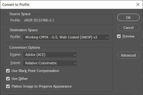

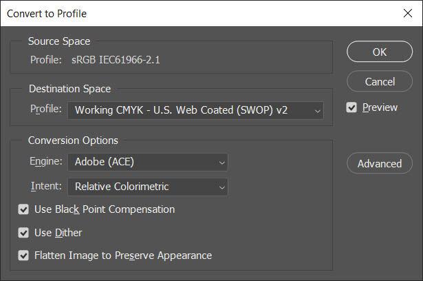

Annyira nem életbevágó, hogy 100%-osan színhű legyen a dolog, csak akkor forogtam kicsit meg, amikor a fekete-fehér kép visszanézve kapott egy kékes fátyolt. Itt bizonytalanodtam el teljesen.
Viszont én tényleg nem látok változást PS-ban miután a CMYK-ba váltok. Ez lehet azért mert már Lightroomból eleve olyan színmódba exportáltam, hogy a CMYK-ra váltás nem változtat a színeken?
Elnézést, ha sokat értetlenkedek, de ez a probléma nekem teljesen új, jól elvoltam eddig a Lightroommal meg az sRGB-vel...
