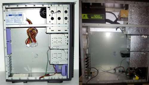

Kis vizsgálódás céljából szétkaptam az egész házat, ami zavaró benne, hogy csak és kizárólag 80mm-es ventilátoroknak vannak helyek kialakítva. És nem csak a gyári ventilátor konzolok miatt, hanem tényleg sehol egy nagyobb hely.
Így hirtelen, ami eszembe jutott:
-oldallapba plexi fóliázva vagy polikarbonát anyagában füst színű
- ez vagy a "klasszik chieftec alakú" lesz, vagy ha valahogy kijön normálisan, akkor egy "X"
- ezek a 80mm-es ventilátor helyek, amik picit bosszantanak, de ahogy szétkaptam a házat, az elejére slim 120-as beférne, sima 120-as, meg kis vagdosással szintén bemegy. (gondoltam én)
-ventilátorok elé porszűrő
- ledeket kicserélem kékre, egyébként a power lednél a kábel van elszakadva, azért nem égett
- no meg a belsejét szeretném valamivel kibélelni...ezek a hivatalos hangszigetelő cuccok nem jönnek be, így vagy fekete/szürke polifoam, vagy parafa, matt feketére festve

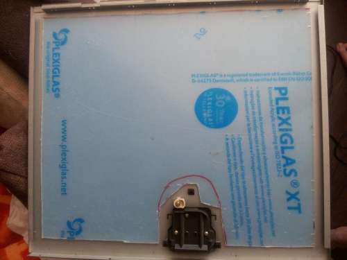

Sikerült beszereznem egy 450x450mm-es víztiszta plexi lapot, sajnos csak 3mm vastag, de még éppen megfelelő a merevsége.
2013.04.15.
Méretezés, tervezgetés
A beszerzett plexi lapot picit át kellett szabni, hogy passzoljon az oldallapba.

Az ablaküveg kész, jöhet a keret
Egyik barátom segítségével, egy kisflex társaságában, megtörtént az oldallap kivágása. Ettől a művelettől picit tartottam, hogy esetleg lejön a festék is a vágások mentén vagy valamiért rosszul sül el, ezért felmerült még a dekopír+fém fűrészlap páros, de tartalék tervnek ott volt a fúró+reszelő kombó is. Így utólag belátom, ezt a fúrós megoldást egy hétig is csinálhattam volna. Annó egy apró kivágást csináltam így egy vékony lemezházon és bizony azzal is elbíbelődtem sokáig. A végeredmény sem lett 100%-os: (kis nosztalgia)
Egész jól sikerült a kivágás, a festék nem égett meg és sorja is csak minimálisan keletkezett, amit tapétavágó késsel, nagyszerűen el lehetett távolítani. Ezután kis reszelgetés és a sarkok megigazítása következett.
Volt már szerencsém hasonlóhoz, bár ott egyszerűbb volt a helyzet mert nem kellett annyira óvatoskodni a flexeléssel, hiszen a művelet után új fényt kapott az akkori gépház: (ismét nosztalgia)
Egy gyors próba, hogy minden klappol-e majd a plexi belső oldalának a fóliázása következett, llumar sötétítő fóliával.
Ezután a plexi védőfóliáját eltávolítottam és kezdődhetett a ragasztás. A ragasztást "sziloplaszt" vagy FBS ragasztóval terveztem, ám félve, hogy a bennük lévő oldószer megmarja a plexi felületét, ezt elvetettem. Végül fehér akril tömítőre esett a választás, ami jól is tette a dolgát.
Itt már csak a száradást kellett megvárni, illetve a fólia "húzását", ez utóbbi, sajnos nem lett tökéletes. Bár, ahol a fóliát beszereztem, ott figyelmeztetett a szakember, hogy a plexivel nem lesz könnyű dolgom, mert nehezen ragasztható fel rá a fólia.
Majd még a kinyomódott ragasztó anyag eltávolítása van hátra, illetve gondolkoztam élvédő beszerzésén, az is lehet sokat dobna az összképen.
No a száradás alatt következett, némi hang/hő -szigetelés beépítése, a kábelek elvezetésének megtervezése és a ventilátorok beépítése.
Szigetelésre az egyik nagy barkácsáruházban kapható parafa tábla (5mm) beszerzését szolgalmaztam, de valahogy nem igazán tudtam megbarátkozni a "fa" vs. számítógép ház felállással. Ezért a döntés, alumíniummal kasírozott nikecell táblákra (5mm) esett. (lehet inkább esztétikai/vizuális szerepe van, mint sem gyakorlati haszna, a fő: nekem tetszik).
Előző házamnál (Aerocool S202) 10mm-es "mezei" polifoam-ot használtam hasonló célra, ott a légáramláson és ezzel együtt a hő elvezetésén sokat segített, hogy a zajcsillapításban is segített-e, erre magam sem tudom a választ:
Rögzítésre a már említett sziloplaszt/FBS vagy akril tömítő használata mellett raktam le a voksom, korábban is ez vált be.
Viszont ez a nikecell-es anyag olyannyira merev, hogy szinte nem vagy csak egy-két helyen lett volna szükség ragasztásra. Ezért szivacsos kétoldalas ragasztó használatával történt meg a fixálás.
A ventilátorokat, nem a gyári keretbe, hanem azok eltávolítása után a helyükre "szivacsos" kétoldalas ragasztóval "szereltem be". Erre azért is volt szükség, mert nem 80mm átmérőjű, hanem 90mm-es ventilátorokat alkalmaztam a csend és a nagyobb légszállítás jegyében. Egyébként ezzel a módszerrel a rezgés átadása is teljesen megszűnik (no meg ezek voltak kéznél: hátulra Thermaltake Silent Cat, előre CoolerMaster ventilátorok kerültek):

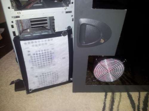

A por szűrésére valamilyen porszűrő szivacsot vagy vásznat szerettem volna hadználni, annó a régebbi házamnál a szivacs már jó szolgálatot tett. Ennél a háznál a vászonra esett a választás. A ház elejét telibe beborítottam vele, ez volt az egyszerűbb megoldás, az oldalsó ventilátor elé, pedig méretre vágva került beépítésre.
A nagy pakolászás közben, találtam két darab Zalman Fan Mate II ventilátor fordulatszám szabályozót. Gondoltam, akkor ezeket is bevetem, jól fog jönni az oldalsó és a hátsó ventilátorhoz, de vajon hová tegyem a potméteres részt?
Természetesen az előlapra! Bár az ajtó mögé került elhelyezésre az egyik 5.25"-os takaróba, azért így mégis használhatóbb, mintha felragasztottam volna a ház hátuljára:
Ha már fúrás-faragás, előlapi tákolás, akkor csináljunk előlapi USB-t is. Sajnos ennél a műveletnél hibáztam és picit belevágtam a takarónak azon részébe is, ami a két csatlakozó között helyezkedik el. Az USB csatlakozók az egyik 3.5"-os takaróban kaptak helyet, melléjük még tervben van a hangkeltő mikrofon és fejhallgató be/ki-meneteit is elhelyezni.
Ezt az USB helyet, majd valószínűleg újra csinálom egy másik panelen, mert nem sikerült valami szépen.

Minden a végleges helyére került: a ventilátorok, porszűrők, led sor és annak kapcsolója illetve az "új" előlapi panelek is.
Egyelőre így fest összeszerelt állapotban a házikó, a külseje itt már elérte a végleges formát, kinézetet:

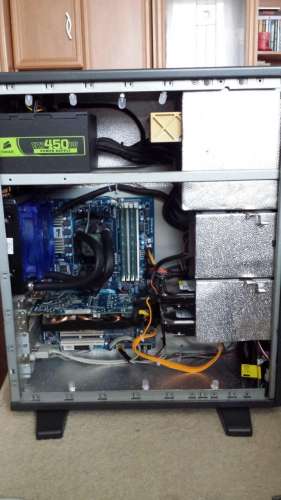

Végre valóban hasznossá, használhatóvá válik munkám gyümölcse, itt az idő valós működés közben is tesztelni.
A belsőt tekintve ez a felállás:
- Corsair VX450 450W
- Gigabyte GA-970A-D3 + NB/SB cooler
- Phenom 2 x2 550@x4 B50 + CM Hyper TX3@GT Silentblade 120
- Sapphire HD6770 1GB DDR5
- Kingmax DDR3 1333MHz 12GB (2×4 + 2×2)
- WD Raptor WD1500AFD 150GB
- Seagate 7200.10 500GB
+egyéb sallang...
Végre megvan az alaplap is, így már körvonalazódnak a csatlakozások is, a beszerelése után a legelső feladat a kábelek, vezetékek megfelelő elvezetése.
Majd jöhet a többi alkatrész, egyelőre optikai meghajtót nem tervezek beépíteni, ma már szinte mindent flash meghajtókon vagy külső merevlemezen hurcolok.
A mű elkészülése után, még egy feladat van hátra: az operációs rendszer telepítése és ezután már tényleg munkába állhat az elkészült szerkezet:
A ventilátorok elhelyezése és darabszáma így fest:
Sajnos a rengeteg plusz dolog miatt, mint:
- rengeteg hűtőventilátor
- hátlapi plusz USB kivezetés
- hátlapi koax hang kivezetés
- világítás kapcsoló a hátlapi takaróba
- előlapi USB kivezetés
- előlapi fordulatszám szabályzók
- stb.
elég nehézkesen kivitelezhető a kábelek láthatatlanná tétele, mint ez a képeken is látszik. Egyelőre marad így, majd esetleg a kábelek harisnyázása, amin elgondolkodom.

Összefoglalva
A projekt teljesítve, jöhetnek a nyers adatok:
- Chieftec Dragon DX-01WD
- az oldallapba a gyárira hajazó plexi, 120mm-es ventilátor fogadására alkalmas kivágással és sötétítő fóliával
- gyári visszajelző ledek bekötése javítva, cserélve átlátszó, magas fényű kéken világító ledekre
- Cooler Master Hyper TX3 gyári 90mm ventilátora cserélve 120mm Glacialtech Silentblade-re
- belső szigetelés/dizájn kialakítás 5mm vastag alumíniummal kasírozott nikecell-el
- szellőzés kialakítása:
* a ház elejében alul egy 90mm-es Cooler Master 5V-on, felette a winchesterek előtt egy kék ledes Aerocool 80mm-es Zalman Fan Mate II -vel szabályozva
* az oldallapban 120mm-es Thermaltake turbofan fújja befele a levegőt 5V-on üzemeltetve
* hátul pedig 90mm-es Thermaltake Silent Cat, szintén 5V feszültségen szippantja ki a házból a felmelegedett levegőt
- világítás, saját készítésű csiszolt búrájú T10 foglalatú 4+3 világítótestből álló ledszalaggal
- porszűrők beszerelve a befelé áramoltató ventilátorok elé
- előlapi panelek módosítása:
* két db Zalman Fan Mate II potméteres ventilátor szabályzó beszerelve
* előlapi USB kivezetés beépítve
- gépbelső beépítve
- NB/SB cooler --> Spire Dualfan HDD hűtőből (2db 50mm ventilátor), melyek a másik Zalman potméterre vannak kötve
