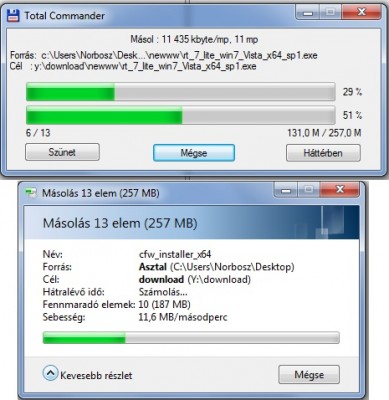

Norby86
Sajnos a lassú fájl átvitelem továbbra sem oldódott meg.
Amit észrevettem hogy pillanatra felugrik 19 Mega/sec-re a másolási sebesség, aztán azonnal vissza is esik 12, max 13-ra. Tanácstalan vagyok. Lehet ennek a nasnak valahogy egy full resetet nyomni? Mert megnyomtam hátul a reset gombot aztán a belépési jelszavamon kivül kb mindent ugy hagyott, a feltelepitett programokat is. Lehet valami beragadt az agyába, vagy nemtudom. De azt olvasom hogy itt csomó embernek meg hasít a sebesség akinek gigabite van mint nekem. Ugye mostmár miden kábelom gigabites, router is, alaplapomon is a hálókártya. Létezik hogy hibás nas-t kaptam a boltba?

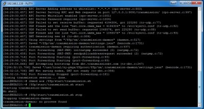

FFP leszed újra tesz, újra beállít:
Beállításokat elvégeztem, restart, TM megy, de továbbra is 403-as üzenet. Bármelyik gépről nézve... (szűrés kikapcsolva, beállítva a gép IP-jét semmi...)
A telepítés képein minden rendben van? Ha ott sincs hiba akkor szepuku...

Teljesen letöröltem FFP-t.
Végigcsináltam a telepítést. Tm beállításánál a következő hiba:
Tm indításánál:
"no shell"
Leállításánál:
"process not found"Majd végig csináltam mindent úgy ahogy le van írva és továbbra is ezt az üzenetet kapom:
A beállítások megvoltak, próbáltam false-ra állítva is a whitelistet akkor sem működik.
Tanácstalan vagyok. :S -

Köszönöm, nekem sajnos a gép és a router között cat5 van, így ezt akkor lecserélem. Gondolom a bejövő internetnél nem számít hogy sima cat5 van. Mert azt nemtudnám kicserélni sem mivel ezen hozta be a szolgáltató a lakásba. De ha jol sejtem csak a gép-router-nas között kell meglegyen a cat5e kábelkapcsolat.
Norby86
Ma vettem egy TL-WR1043ND routert hogy mostmár gigabites legyen itthon minden, erre másolok a NAS-ra egy 3 gigás iso fájlt és ugyan olyan lomhán 12 megabájt/sec-el másol mint amikor nem gigabites routerem volt.
Hálókábel is jó CAT5-ös mindenhol. Alaplapom is tudja a gigabitet, mostmár router is, akkor mi lehet a gond? Ennyire lomha nem lehet, mert irták hogy van akinél 40 megabájt/sec gyorsasággal simán megy a nasra másolás számítógépről.

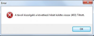

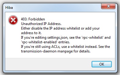

RufuszX
Ezt dobja a böngésző:
"403: ForbiddenUnauthorized IP Address.
Either disable the IP address whitelist or add your address to it.
If you're editing settings.json, see the 'rpc-whitelist' and 'rpc-whitelist-enabled' entries.
If you're still using ACLs, use a whitelist instead. See the transmission-daemon manpage for details."
Lehetséges a routeremben van a gond?

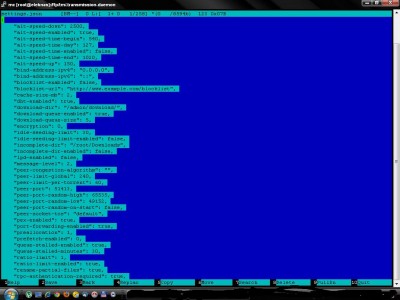

RufuszX

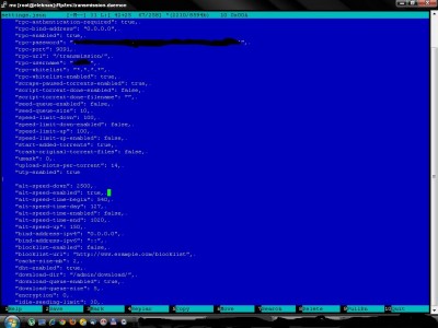

Feltettem mindent végre a NAS-ra. De transmission remote foylton ezt az üzenetet dobja:
"A kérelmet megszakították. A kérelem visszavonva."itt a settings hozzá.
Előre is köszi.

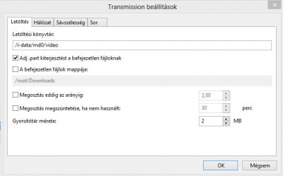

nandris
Szia
Mindenhova lehet letölteni, ahova csak akarod, de a helyes útvonalat kell neki megadni. Ebből adódóan a helynek is léteznie kell. Hiába adod meg az utcanevet, meg a házszámot, ha nem tudjuk melyik ország melyik városában keressünk. Letöltési mappának minden megadható,akár a NAS merevlemeze, akár egy hozzákapcsolt merevlemez, vagy pendrive, vagy esetleg a hálózaton másik gép meghajtója. Az a lényeg, hogy létezzen a hely, és helyesen legyen megadva az útvonal.
/i-data/md0/video/download/ Most elméletileg ez van neked beállítva.
/i-data/md0/admin/download/ Lehet ez is
/i-data/md0/video/letoltes/ vagy akár ez is, csak a video könyvtárban létre kell hozni egy letoltes mappát. A torrent kliensben is beállítható az útvonal ami a setting.json fileban is elvégzi a módosítást, nem kell az mc-vel bajlódni. Mappát meg vin alól is létre lehet hozni hálózaton keresztül. -
adoks
Köszönöm a segítséget neked is és 8nemesis8 neked is.
Az az igazság hogy valami ilyesmi volt amivel először nem akart menni
és azért írtam át a /admin/download/ ra de így sem volt jó.Most át írtam az általatok írt /i-data/md0/video/download-ra és az ideiglenes
mappát is erre állítottam és így úgy néz ki jó lesz.Köszönöm a segítséget mégegyszer mindkettőtöknek.

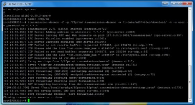

RufuszX
Helló!
Kicsit elakadtam a csomagok telepítésénél. mindig ezt írja ki:
"-sh: funpkg: not found"
Ez mivel orvosolható? -

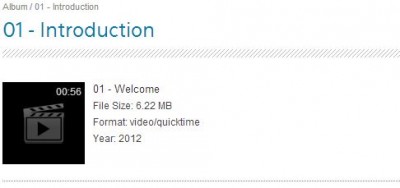

Nekem Twonky media server-t ha bekapcsolom akkor lejátsza weben plugin nélkül. Gondolom neked is azzal van a gond amivel nekem is hogy ha a NAS főoldalát megnyitom és belépek de nem az adminisztrációt választom hanem a playzone-t akkor folyton pluginekért könyörög a böngésző. Feltettem már én is neki mindent, de nem megy. Twonky-t használj, annak mennie kell.
ubid
Azt hogy lehet elérni hogy le tudjam játszani a zenéket meg a videókat a web-en keresztül ?
Akár mit csinálok kell neki a VLC meg a windows media player. mind a kettő fent van teszem hozzá...
Eddig azt írta hogy a vlc-ből a 2. valahanyas van fent ezért nem tudja lejátszani és hibát ír, de tegyem fel az 1.5 -öt mert az jó lesz neki.
felraktam.
Mostmár azt írja, hogy nincs egyik lejátszó se telepíteve...valami ötlet ?

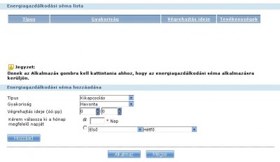

Norby86
8nemesis8 #71 üzenetére
A karbantartás-áramellátás menüre gondolsz? Mert itt energiagazdálkodási sémát látok, de ott csak azt lehet beállítani hogy mettől meddig legyen kikapcsolva. Ezzel csak az a bajom hogy sokszor nemtudom meddig kell esténként a szerver nekem. Van hogy éjjel is használom, de van hogy nem, változó.

Egyébként a lassú másolásra egy megoldást találtam: Telnet Backdoor-t kell beállítani így link és így link
Megpróbáltam megcsinálni, de nem sikerült, viszont működő megoldásnak tűnik. Megnézné egy hozzáértő kolléga, hogy miként kell megnyitni a backdoor-t?

Még én sem jöttem rá miért lassu így hogy egyik mappábol helyezem át a másik mappába pl. az avi filmeket, de 5-6 megabájt/másodperces sebességnél nem gyorsabb.
Gondolom ennek már azért nincs köze a routernek, hisz most a NAS szerverbe tett 1 terrás vinyón helyezem át egyik mappábol a másikba a filmeket és lassú. Kérdeztem több embert is senkinél nincs ilyen probléma. Torrent nekem egy sem seedelődik, lehet ujra kéne tenni a szoftverét? Vagy esetleg egy resetet kéne neki nyomni? Még egy kérdésem lenne hátha erre tudja valaki a választ, szóval mivel nekem alapbol általában 0% a cpu terhelésem és a nas doboza nem több a szobahőmérsékletnél, és a venti meg folyamatosan pörög, szeretném ha kikapcsolna amikor nincs rá szükség, mert pl éjjel zavar hogy itt az ágyamtól nem messze fémesen zörög kicsit a venti ahogy forog tök fölöslegesen mert semmi nem melegszik akkor benne. Van erre valami program amivel ezt kilehet kapcsolni? Ahogy megfigyeltem egyforma sebességen forog mindig, pedig tehettek volna bele egy érzékelőt ami érzékeli a hőmérséklet változást és úgy pörgeti a ventit. Na de amugy egy szavam sem lehet rá mert stabil. Csak ezek az apróbb dolgok idegesitőek mint amit irtam az áthelyezés mitől lassú és a ventit miért nem lehet offolni.

Ez engem is érdekellne, ott miért ilyen lassú, ha a router is gigabites. Nekem is 5e utp kábelem van és szerintem pár héten belül veszek egy tp-link gigás routert. Apropó, ha ujra nekiállok a cikk alapján megcsinálni majd a pendrive-os nasolást akkor minimum hány gigás vagy megás pendrive fog kellenni ahhoz hogy megfelelően működjön a transmission program? Elég esetleg egy 700 megás vagy hasonló kis pendrive is?
JuliusK
A sebesség kapcsán a Linksys WRT320N routeren keresztül csak 1,5-1,6MB/s-el tudok csak le- és feltölteni az NSA-310-ről PC-re, ami nagyon lassú. Mi lehet a gond?

Akkor még egyszer:
Ezek mire vannak:
mc-4.8.1-arm-0.txz
glib2-2.30.2-arm-0.txz
JuliusK
Működik! Köszönöm a türelmet és a segítségeteket!
Még annyi kérdésem lenne, hogy a NAS-t közvetlenül össze lehet kötni a PC-vel USB kábelen keresztül?
JuliusK
A Transmission Remote GUI-ban ezeket az adatokat kell megadnom?
Csatlakozás: 192.168.1.110 (NSA IP címe)
Távoli host: 192.168.1.110
Felhasználónév: admin
Jelszó: NSA-310 admin jelszava? -
