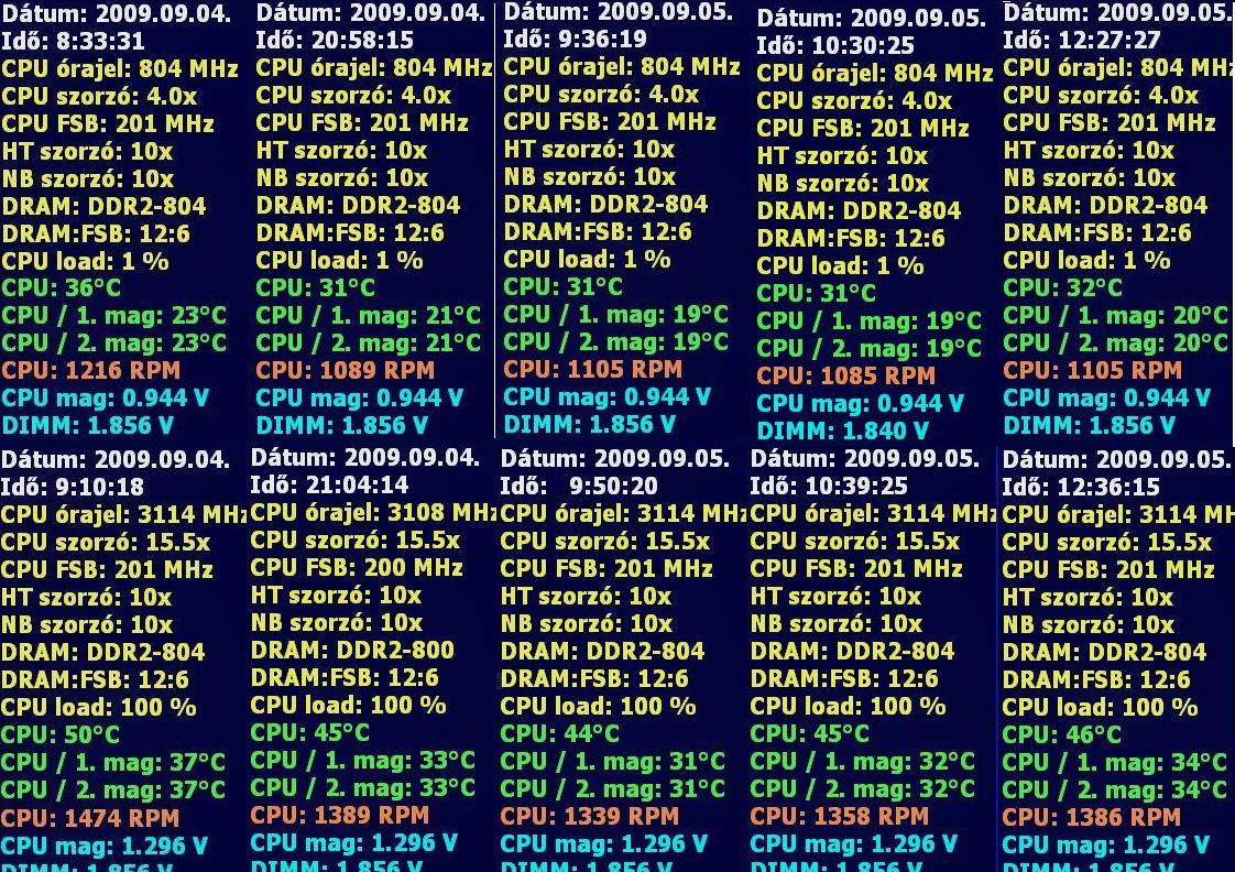

És most beszéljenek a képek is, végül az eredmények. Az idle hőmérsékletek a bekapcsolást követő 5. percben, a load-ok pedig Prime 95 alatt, szintén az 5. percben lettek rögzítve alap feszültségen és órajelen, állandó 25°C szoba hőmérséklet mellett, egy átlagosan szellőző, zárt házban (RaidMax Sagitta, 3db 12cm-es ventilátor) :

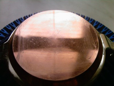

A hűtőtalp eredetileg. Barázdás és hullámos mint egy hanglemez, jól látszik ez a háttérben tartott vonalzón

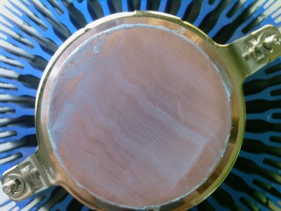

Előkészület a 400-as fokozathoz. A 200-ast még hagyományosan, papíron csináltam. A hűtőtalpon a 400-as csiszolópor "kupac"
Valahol félúton...
Egy reszketős kezű kép csiszolás közben..., a vizes trutyi azért látszik.

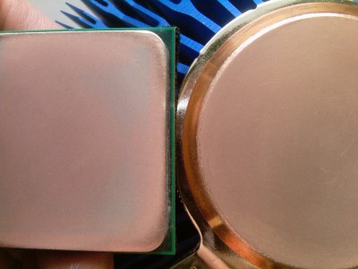

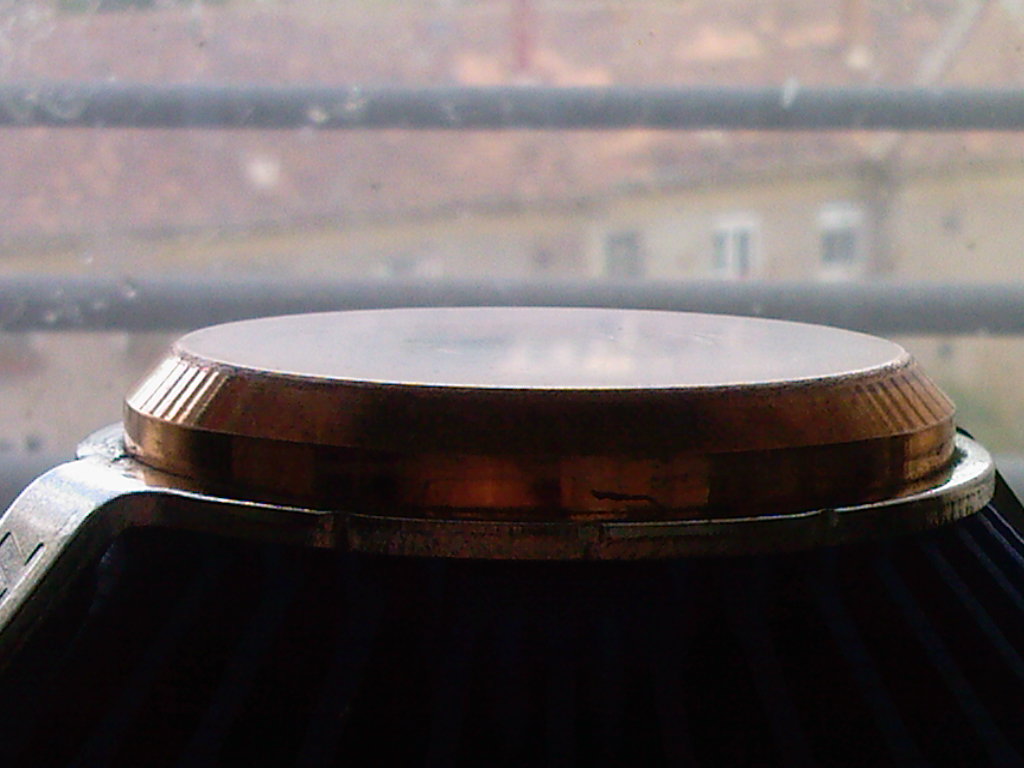

A hűtőtalp az 1200-as fokozat után. Súroló fényben már enyhén tükröz. Így is maradt...

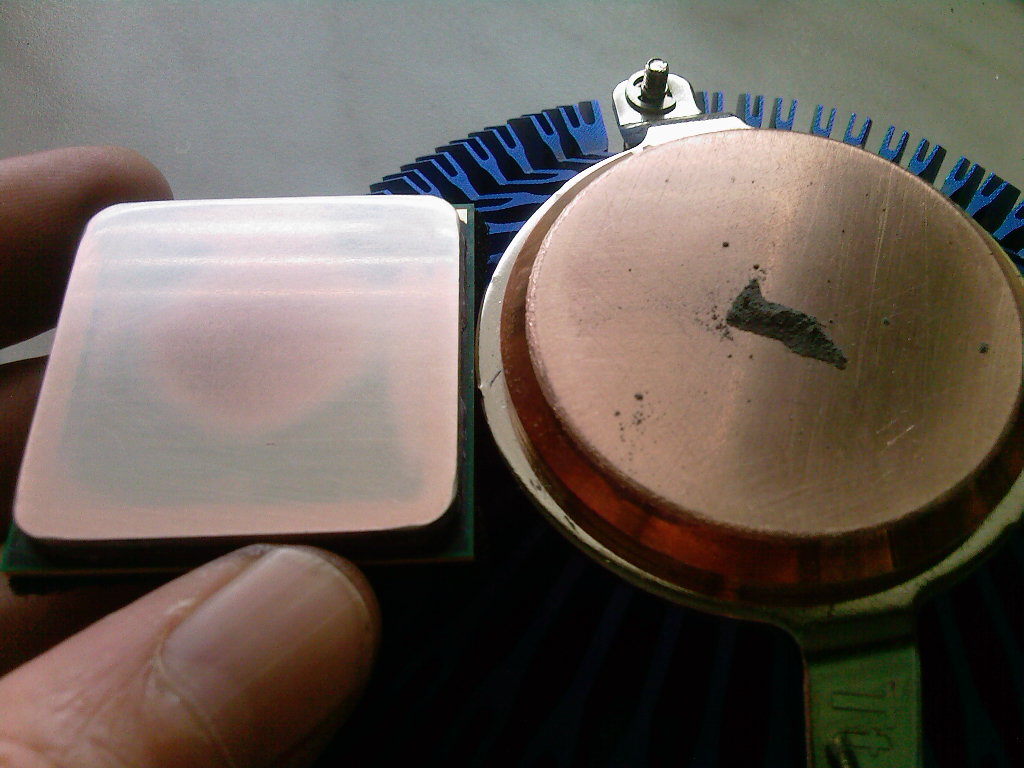

És a végeredmény : tájkép a processzorban...
A mindenkori paszta mennyiség
Az eredmények screenshot-jai (ha valakit érdekel), amit kb harmadszorra sikerült összeollózni. Felül a fokozatok szerinti idle, alul a hozzátartozó load hőfokok.
És végül jöjjön a lényeg : mennyit nyerhetünk a műtéttel. Szándékosan nem zsúfoltam tele a diagramot az összes részeredménnyel, ami nekünk kell így is egyértelmű :
Kezdeti sejtésem a végére, de még inkább már félúton beigazolódni látszott.
Ahogy azt a diagramon is láthatjuk, már az első 200-as fokozattal elértem a maximális hőmérséklet nyereséget. Ha valakinek nem tetszik ez a kissé durvának kinéző felület, elmehet a 600 - 800-as fokozatig. Bebizonyosodott tehát -számomra biztosan-, hogy nem érdemes kínlódni, nem kell elmennünk a polírozásig ahhoz, hogy garantált eredményt kapjunk. Garantáltat, mert olyan tökéletesen illeszkedő felületekről van szó, amit csakis ezzel a módszerrel tudunk elérni. Koránt sem biztos, hogy némely hűtő ránézésre szépen polírozott gyári felülete valójában nem rejt-e a szem számára észrevehetetlen egyenetlenséget. Azt pedig végképp kizártnak tartom, hogy egy processzor és egy hűtő gyári állapotban, "jó vastag" paszta réteggel összepasszítva elérje az egymáson való csiszolásos módszerrel kapott eredményt. Nem győzöm hangsúlyozni, hogy itt ezredmilliméterekről van szó. Mi sem bizonyítja az illeszkedést jobban, mint hogy a polírozott felülettel paszta nélkül is ugyan azokat a hőmérsékleteket kaptam, mint pasztával. Itt felmerülhet a jogos kérdés, hogy akkor minek kell pasztázni? A válasz : csakis a pórusok kiegyenlítése miatt. Tartsuk szem előtt, akkora leszorító erő ( a Forma 1-et kivéve) a világon nincs, ami maradéktalanul kipréselné a fölösleges pasztát, tehát lényeges, hogy (amennyiben megelégszünk egy 400 - 600 finomságú felülettel) egy alacsonyabb fokozatnál is csak annyi pasztát kell felvinni a beszerelés előtt a hűtőtalpra, amennyi éppen hogy eltömi a (esetemben 1200-as fokozatú) pórusokat, tehát valóban egy lehelet vékony rétegről van szó. Ezt én egy pengével ( vagy más egyenes élű és megfelelően kemény anyagú eszközzel, pl bankkártya) értem el, lehúzva, eltávolítva az összes paszta anyagot, ami csak a vastagságot növeli és rontja a hővezető képességet, ezzel félig - meddig értelmetlenné téve munkánkat. Ez pedig, és ez nem vicc, kevesebb mint egy Uncle Ben's- féle hosszúkás rizsszem fele. A processzorra való felhelyezéskor némi nyomás gyakorlása alatt végezzünk néhány apró körkörös mozdulatot. A csavarokkal való felfogatásnál a hűtőnek már nem szabad egyszer sem elemelkednie a processzorról, elkerülendő a paszta (ha mégoly kevés is) cuppanásából adódó csomósodást!.
