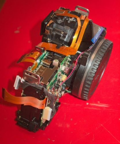

Minden nélkül, akkutartó, DC panel, tükörakna, fémváz

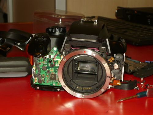

Fent a teteje

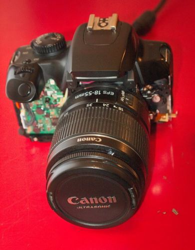

Itt már csak az előlap hiányzik
