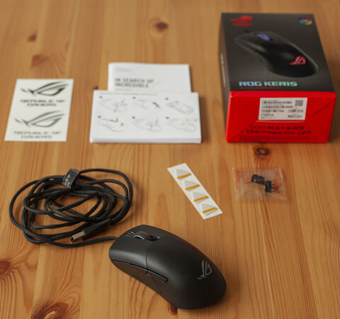

A doboz tartalmazza a szokásos papírokat, szétszerelési útmutatót, ROG matricákat, csere tömör teflontalpat és 2 darab Omron D2F-01F mikrokapcsolót.

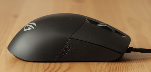

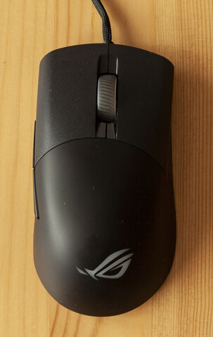

A periféria 62 grammot nyom kábel nélkül, és ebben benne van az ízléses RGB világítás is, így a tömeg egész jónak mondható ebben a 116 mm hosszú, 68 mm széles és 39 mm magas méretben. A cucc paracorddal van szerelve, ami kellően rugalmas, de azért találkoztam már jobbal (pl. az abszolútnak tekinthető Cooler Master MM710/MM720 vagy a Endgame Gear XM1r madzagja). A rajta lévő kábelkötegelő nagyon könnyen felsérti a külső szövetet; ennek anyagválasztása és kidolgozása nem bizonyult szerencsés történetnek, hiszen nem volt sokat piszkálva a zsinór, mégis látszódik már rajta némi rojtozódás.

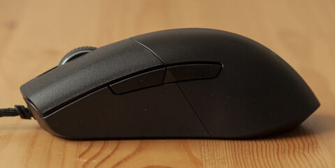

A rágcsáló jobbkezes, "ergonomikus" kialakítású, az oldalsó gombok a bal oldalán helyezkednek el, s bár a kisebb testű kurzorkergetők közé lehet sorolni és karmos vagy ujjbegyes fogáshoz javasolja a gyártó, a kisebb kezűeknek tenyér alá is ideális lehet.

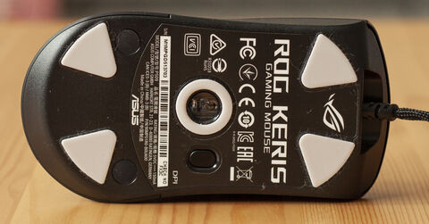

A teflontalpak jó minőségűek, formájuk és méretük egyaránt optimális – olyan hatása van, mintha nem is gyári lenne. A hason még ott figyel egy cpi-váltó és a gumisapkával letakart szerelőnyílások.
Összeszerelési minőség
A patkány nem recseg, nem ropog, nem mozog vagy lötyög rajta semmi,és a két, kellemes tapintású főgombjai PBT műanyagból készültek (mint az igényesebb billentyűsapkák), hogy jól bírják a strapát. Ezek sem lötyögnek, hanem szépen járnak, a hangjukat pedig átlagosnak mondanám. A ház többi része ABS plasztikból van, leginkább talán költségcsökkentési okokból kifolyólag. Az első fele, valamint a két oldalsó gomb hasonlóan textúrázott, mint a fő klikkek, és nem esnek be, nem lötyögnek, a helyük ugyancsak optimális (számomra legalábbis), ellenben kicsit talán hangosak. A hátsó rész burkolata teljesen sima. A görgő kellően taktilis és a lenyomással sincs probléma, nem kell hozzá túl nagy erőkifejtés.
Az extra japán Omron switch-ek és a szerelőnyílások már előrevetítik az egér egyik különleges tulajdonságát, miszerint az a papucsok levétele (vagy a matrica szétgányolása) nélkül szétszedhető! Végre nem kell egy esetleges javítás esetén máris új talpakat venni...

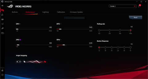

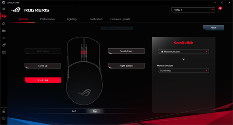

A beállításokért a Armoury Crate nevezetű program felelős, ami normál telepítéssel csupán 49 MB-ot foglal le magának a háttértárolón, és a memóriánkat se eszi el. Az egerünket kiválasztva öt fül látható, melyeknek beállításait három profilba menthetjük el. Az első tab a gombok felprogramozását takarja, ahol is a cincogó felülről nézett sziluettjét láthatjuk, amit alul átkapcsolhatunk oldalnézetre - egyedül a bal katt szerepe van fixálva.

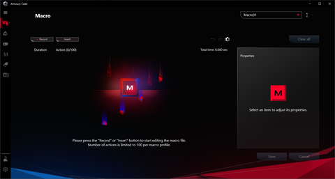

Makrózhatunk is, noha azt előbb egy külön felületen kell fölvenni, majd utána betölteni a kívánt eszköz valamelyik gombjára.
A teljesítmény fülnél a négy cpi lépcsőt, az USB port frissítési rátáját és a debouncing time-ot állíthatjuk. Az érzékelő felbontását 100-as léptékben lehet állítani egészen 16 000-ig, de érdekessége a dolognak, hogy a lépcsőket az applikációban nem választhatjuk ki, csak az alsó cpi-váltó segítségével tehetjük ezt meg. A polling rate-nél a szokásos 125, 250, 500 és 1000 Hz-es lépcsőket találjuk meg. A Button Response-nál 12,16, 20, 24, 28, 32 ezredmásodperces értékeket állíthatunk be, de ezt érdemes minél alacsonyabb értéken hagyni. Az angle snappinget is lehet ki-be kapcsolgatni.

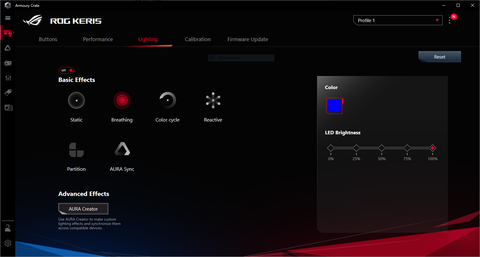

A következő tabon az Aura Sync-es világítással játszadozhatunk, és a görgő, továbbá a hátsó ROG logó fénye külön és egyszerre ugyanszintén konfigurálható.

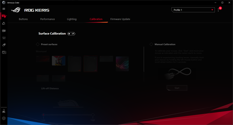

A Calibration fülnél a szenzor karakterisztikáját az egérpadhoz igazíthatjuk. Mivel az egéren nem található meg külön a LoD állításának lehetősége, ezzel a funkcióval lehet egy kicsit trükközni, de igazából nem érdemes.

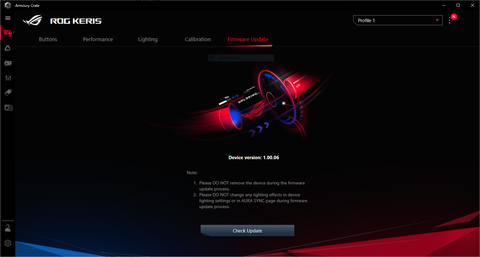

Az utolsó tabon a firmware-t tudjuk frissíteni.

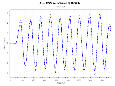

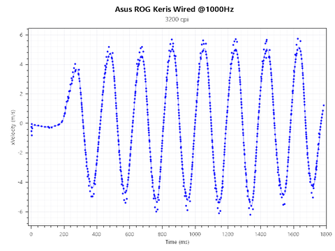

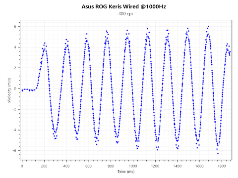

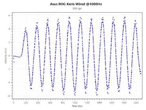

Az egér PixArt PMW3389 szenzorra van szerelve, szóval szépen hozza a kötelezőt.

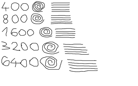

Paint teszt @ 1000Hz
A mérések SkyPAD Glass 2.0 egérpadon, az OxyPlot MouseTester 1.5.3-as verziójával (és persze a Microsoft Painttel) készültek.
